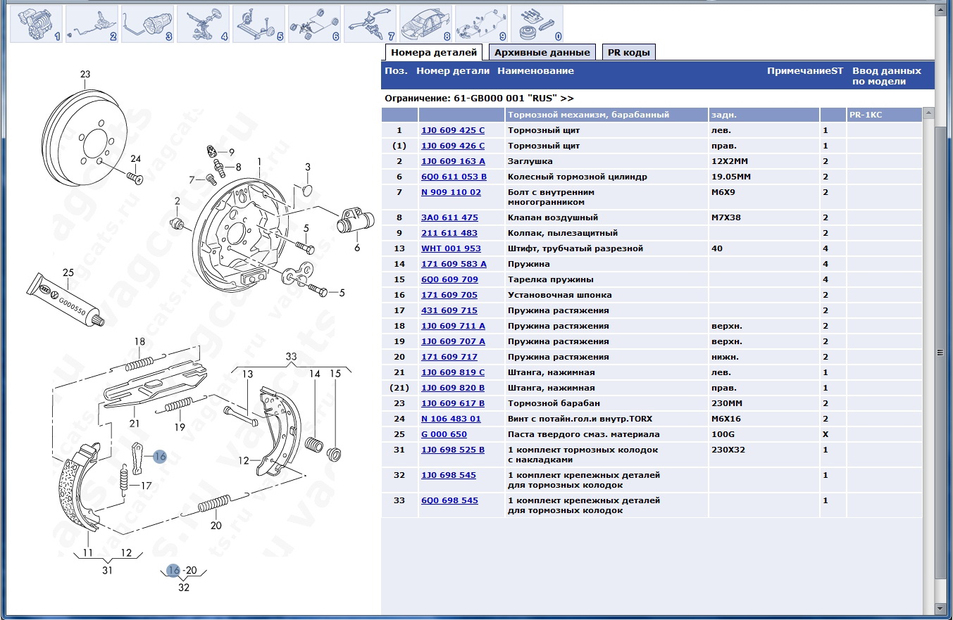

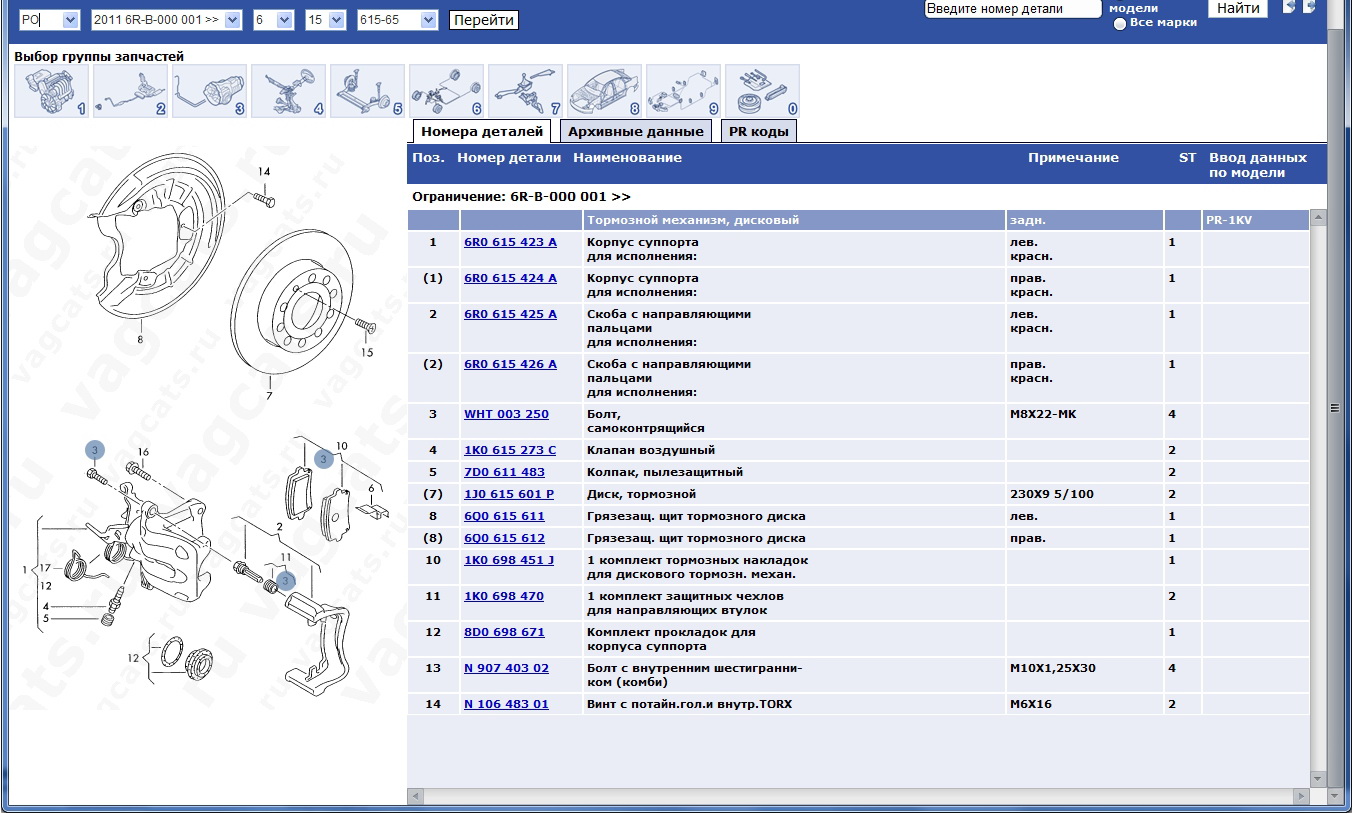

По каждому из вариантов сделал свой список. За основу взял Golf4 2005г (1J1). Для большего понимания зеленым отмечены различия:
- Первый соответствует комплекту установленному zhek-us - (Kit №1),
Задние дисковые тормоза VW Polo седан.
Кит №1.JPG [ 149.85 КБ | Просмотров: 186461 ]
- Второй, комплекту declivity @ya.ru - Kit №2.
Кит №2.JPG [ 163.21 КБ | Просмотров: 186461 ]
Kit №1 - является заводским вариантом на Golf4.
В каждом из них представлены все оригинальные номера деталей. По ним можно найти заменители.
