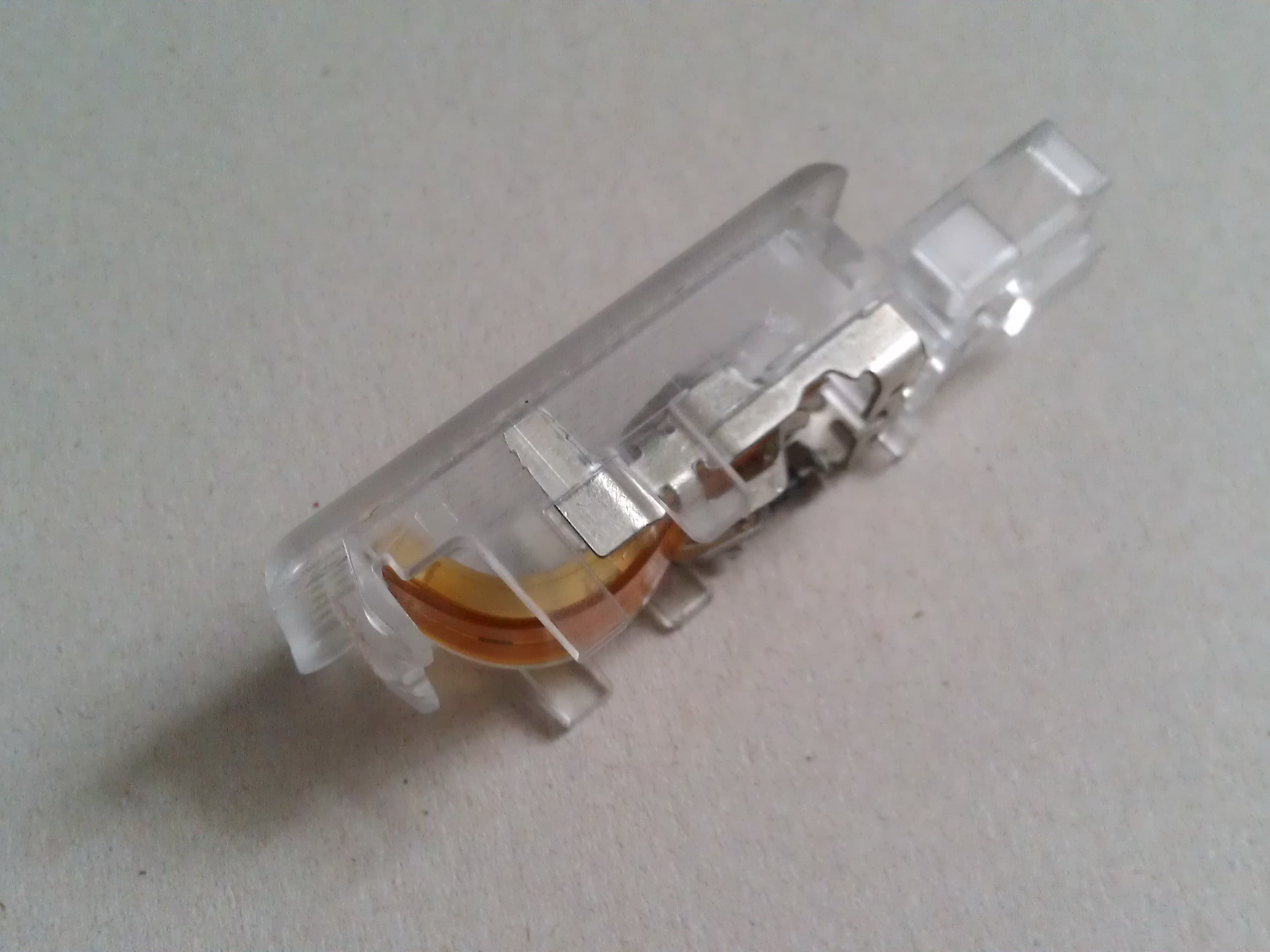

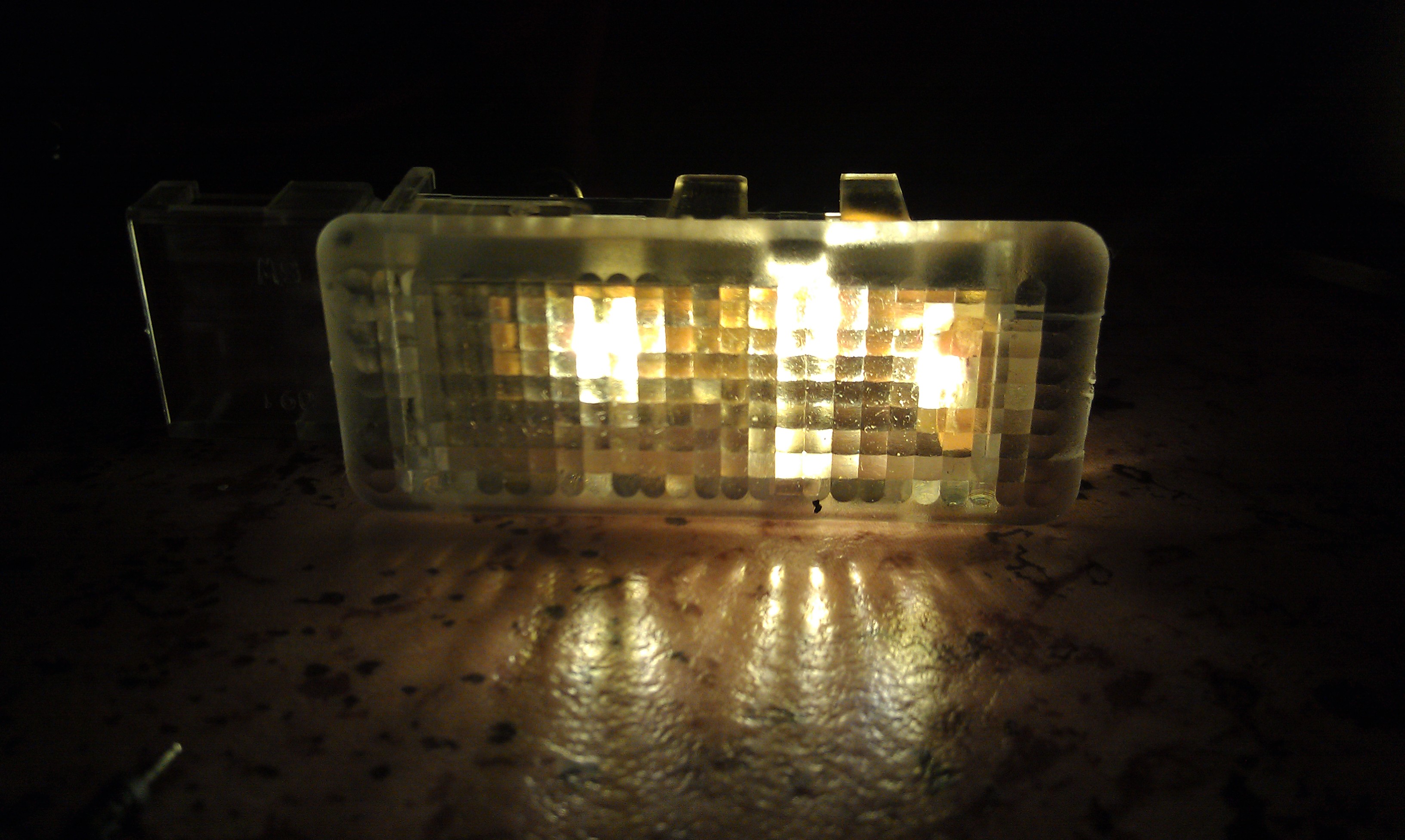

Давно задумался о замене ламп накаливания в машине на светодиодные. Решил начать с бардачка, багажника и подсветки номерного знака. Сказано-сделано: купил для пробы несколько разных, но ни одна из них не устроила по яркости, да и при установке в штатный плафон выяснилось что они весьма ненадёжно держатся в нём.
Пока пробовал да примерял, всё это хозяйство лежало на столе рядом с недавно купленой влагозащищённой светодиодной лентой. В один прекрасный момент поймал себя на мысли, что ширина ленты почти совпадает с шириной "цоколя" безцокольной лампы, устанавливаемой в патрон.

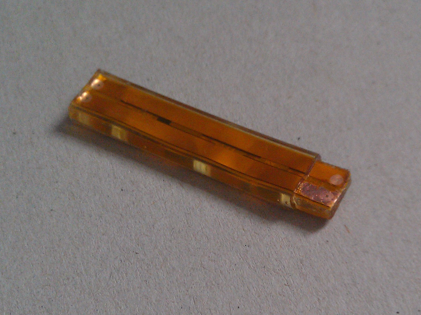

Решил проэкспериментировать: подрезал по бокам сегмента ленты (лента может нарезаться на отрезки по 3см) слой силикона до контактной дорожки и зачастил её от остатков силикона и защитного лака. Отрезок отлично встал на место лампы, контакт от плафона есть! Для того, что бы лента вошла в плафон, подрезал её почти до крайнего диода и немного подогнул.
ЗЫ Если кто-то попробует сделать - главное помнить о полярности, и о том, что с одной из сторон используемого отрезка обязательно должен быть контакт "силовых" дорожек с обратной стороны и рабочих дорожек с впаяными диодами и резисторами.

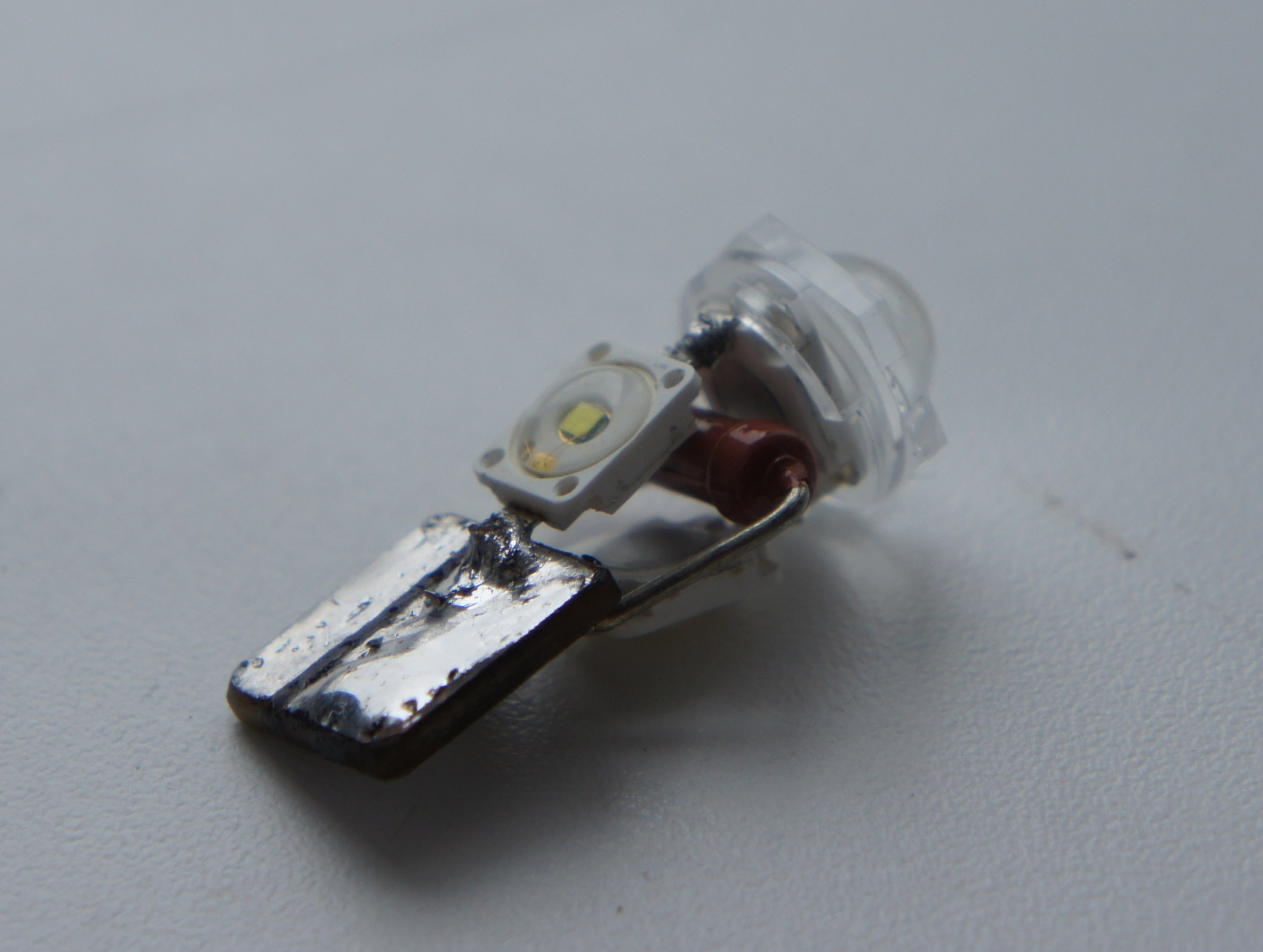

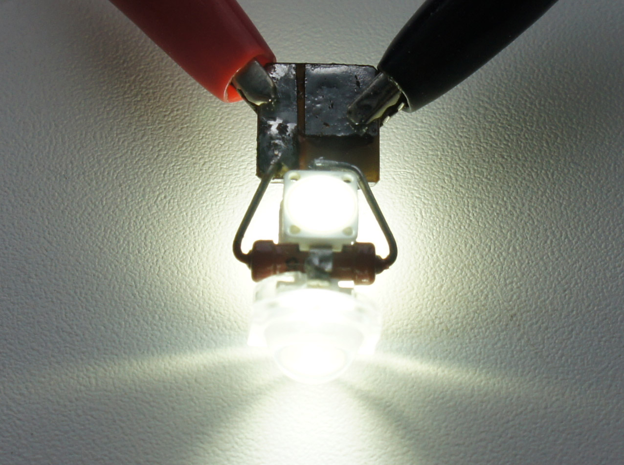

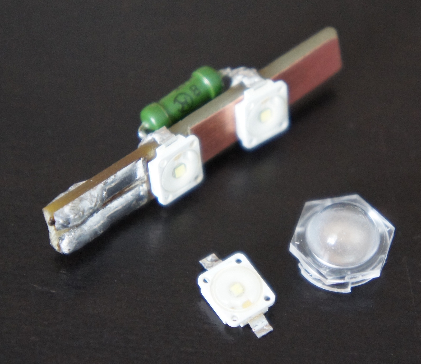

Достался мне "нахаляву" якобы мёртвый (как считал хозяин) промышленный светильник на 50 с/диодах. Вскрытие показало, что сгорела одна из дорожек на печатной плате - плата была неправильно спроектирована...
Выпаял диоды, ими оказались (если я правильно определил) LUWW5AM-LXLY-6P7R 3.2V 350mA 150Lm.
Подобрал резисторы и спаял две маленькие платки, под лампы для габаритов на 3 диода и лампу для освещения багажника на 2 диода.
Багажник освещает отлично(!), скорее даже излишне ярко.
В габаритах пока не тестировал,.. если всё получится - будут работать как ДХО
Лампа подсветки из светодиодной ленты
DSC05182.JPG [ 261.59 КБ | Просмотров: 4631 ]
Комментарий к файлу: навесной монтаж рулит! )) "Мая диод кантакт шатал!" Всё вроде надёжно, КЗ не должно быть

Комментарий к файлу: Лампа на двух диодах в багажнике
DSC05180.JPG [ 540.55 КБ | Просмотров: 4520 ]
