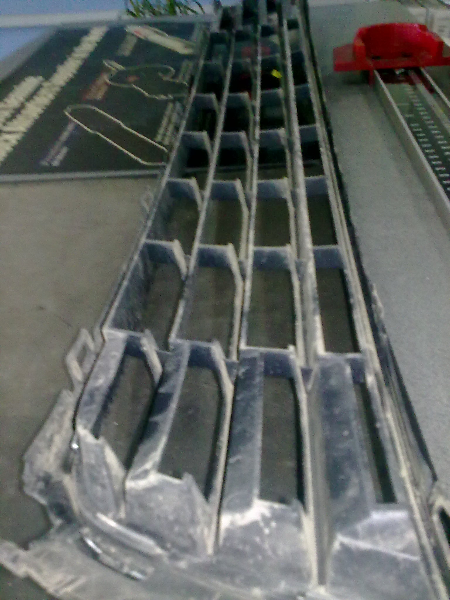

Вот только по простому прикрутить/приклеить сетку к решетке радиатора не получится. Очень сильно выступают ребра жесткости на решетке, подрезать которые я бы не рискнул - может повести пластик.
Взято отсюда: Тюнинг Оптика
Решетка радиатора, бампера!
Решетка ФПС.jpg [ 418.6 КБ | Просмотров: 47147 ]

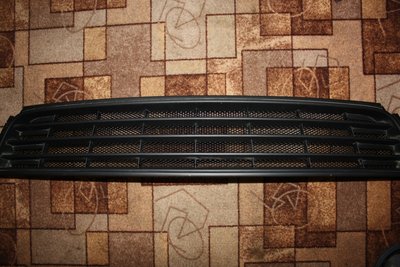

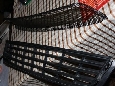

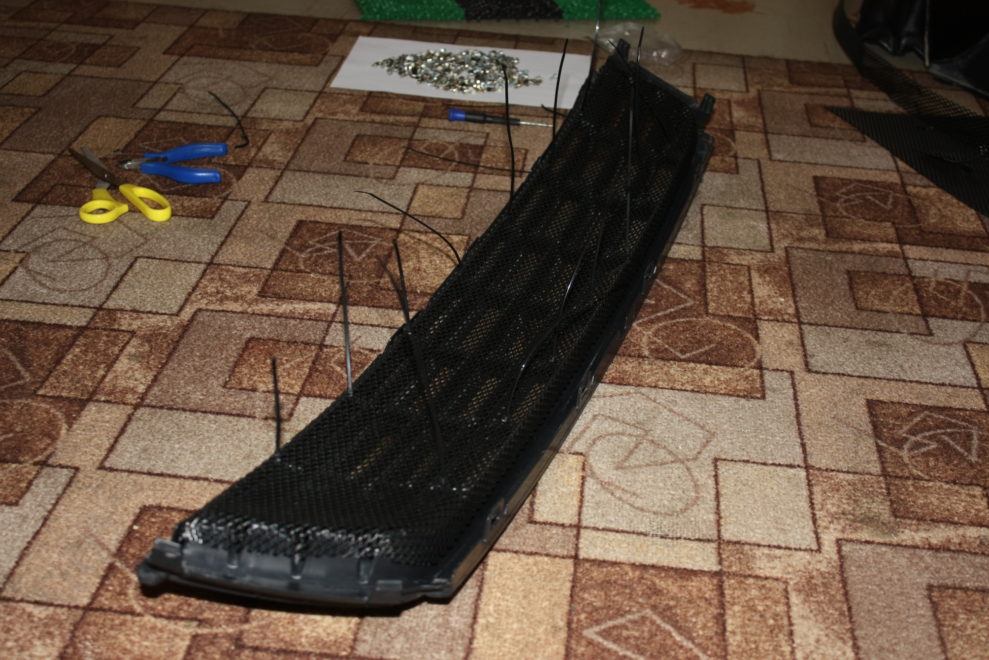

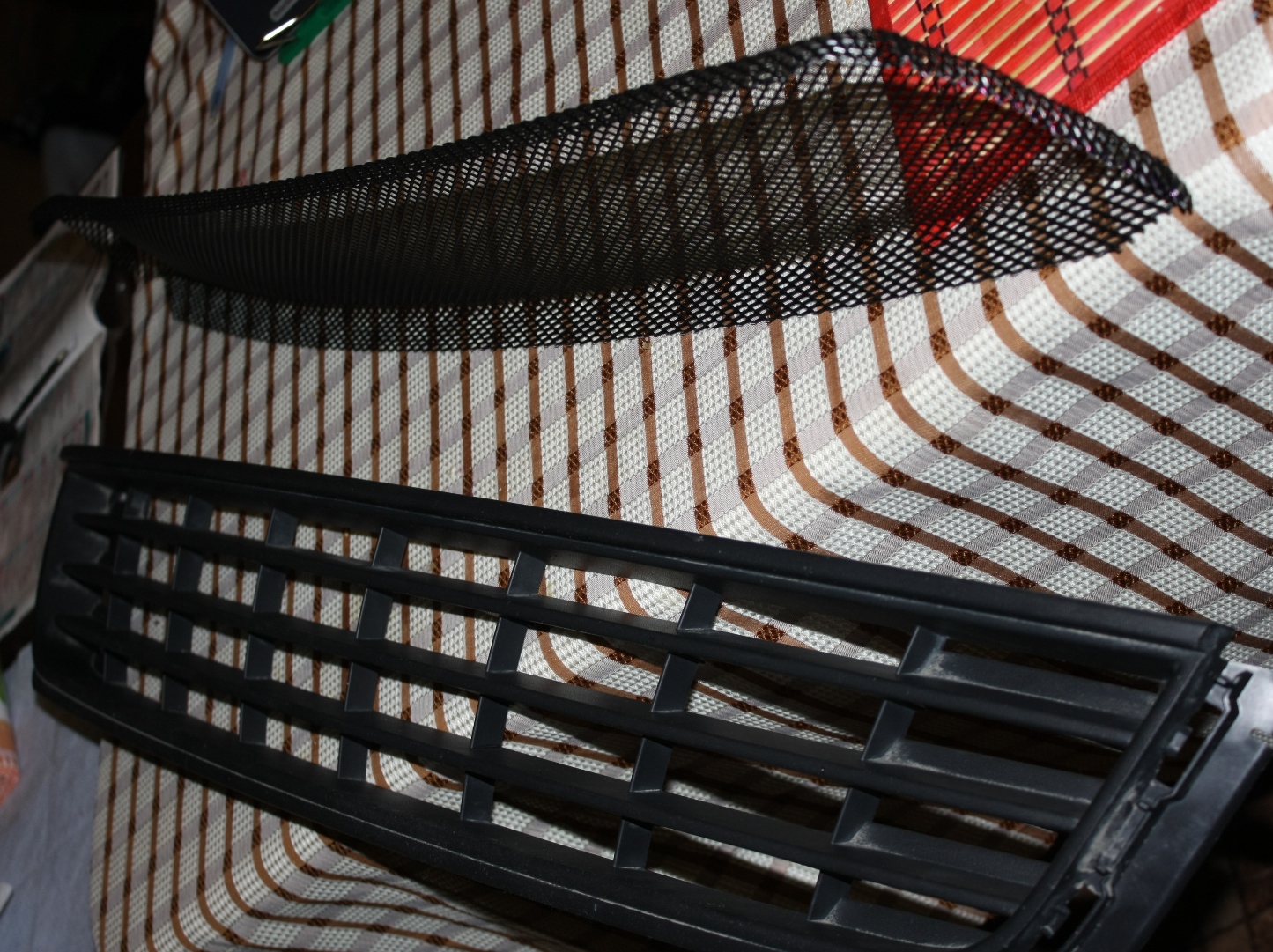

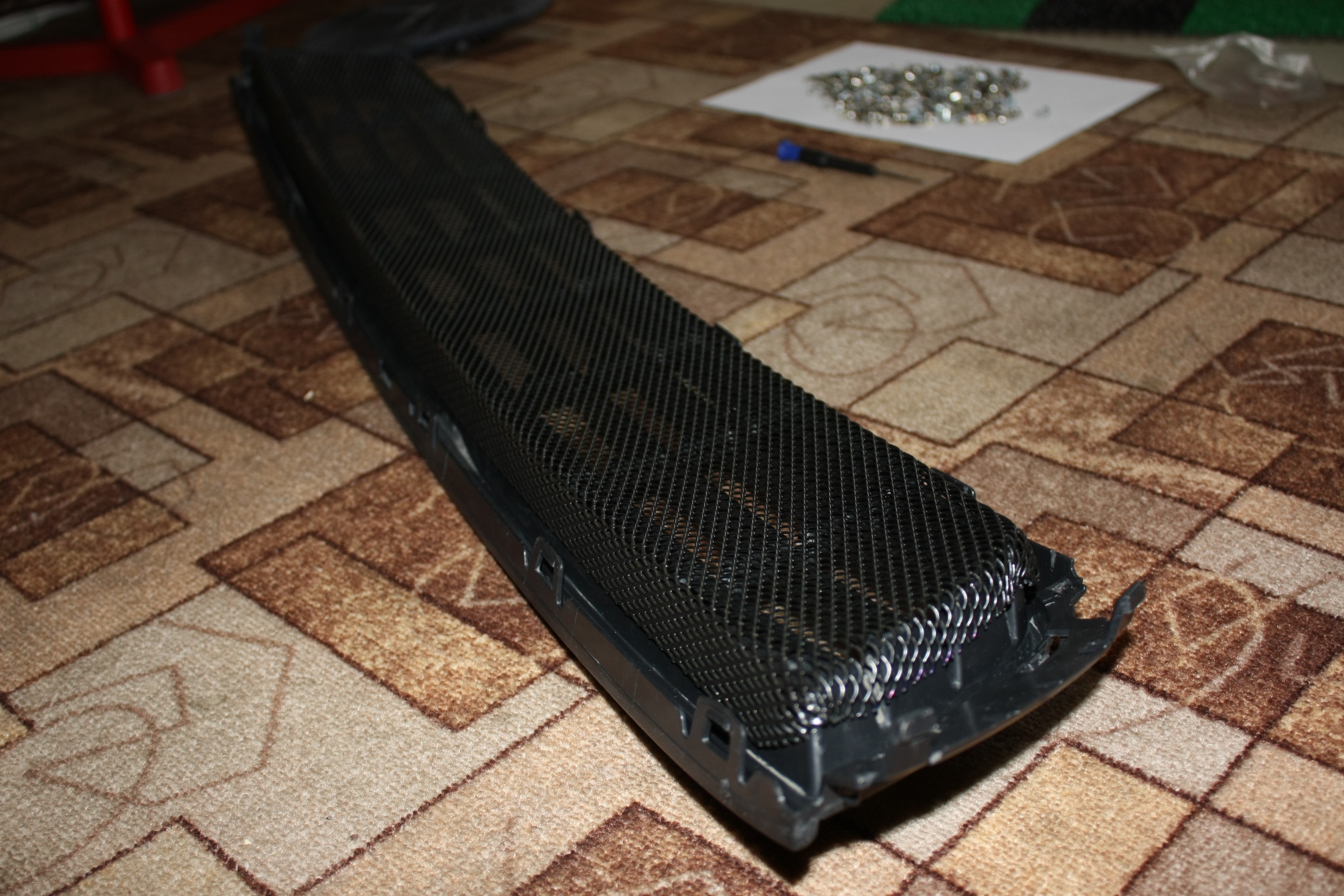

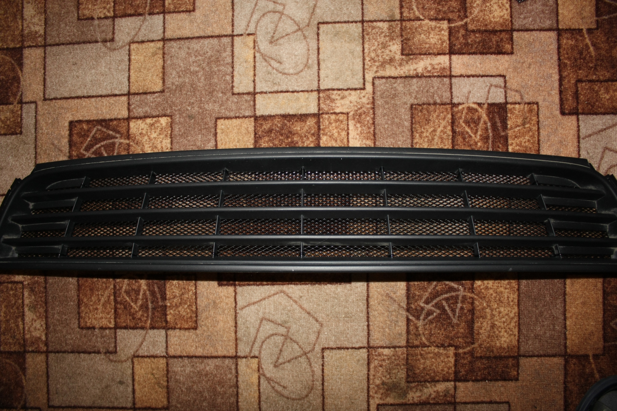

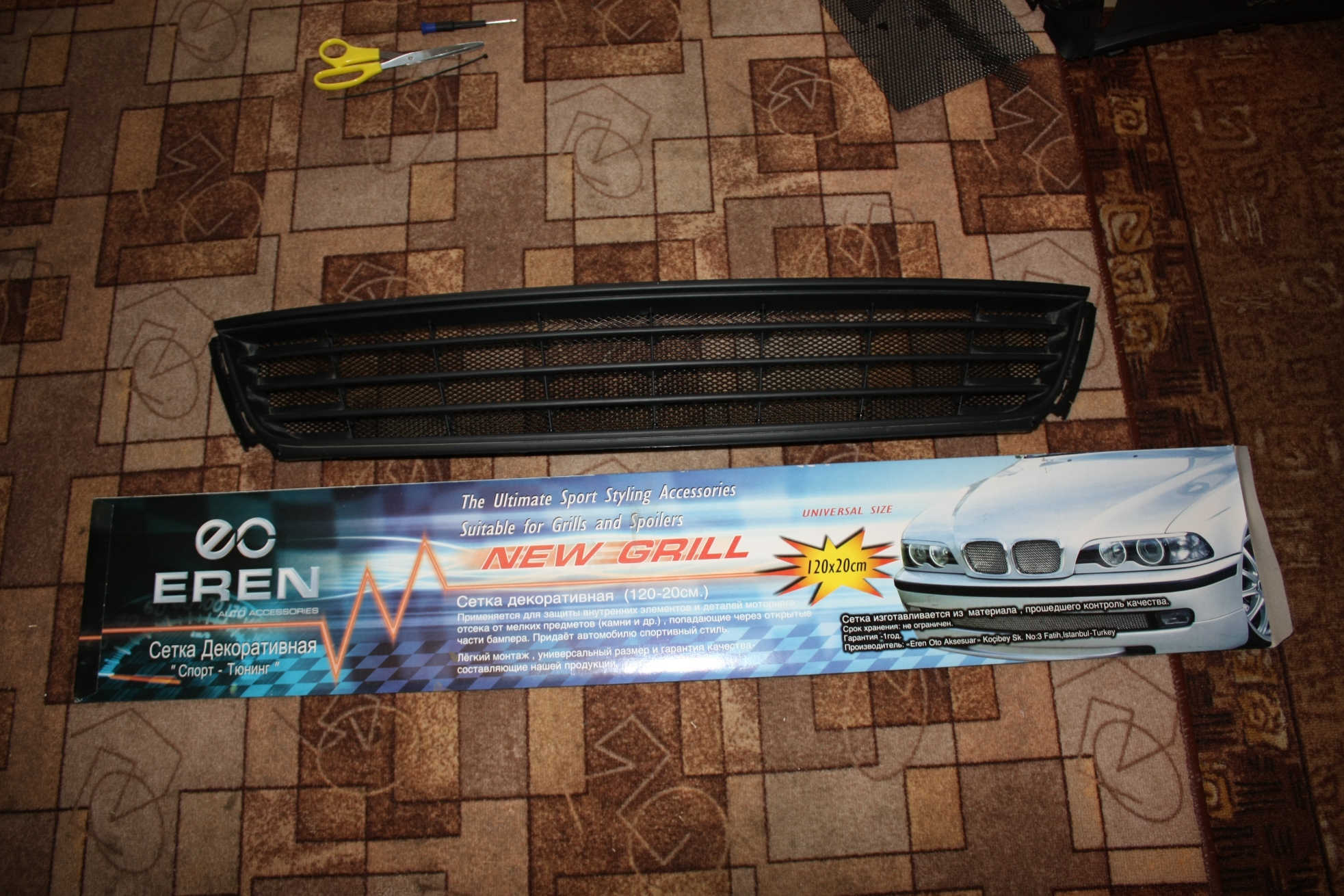

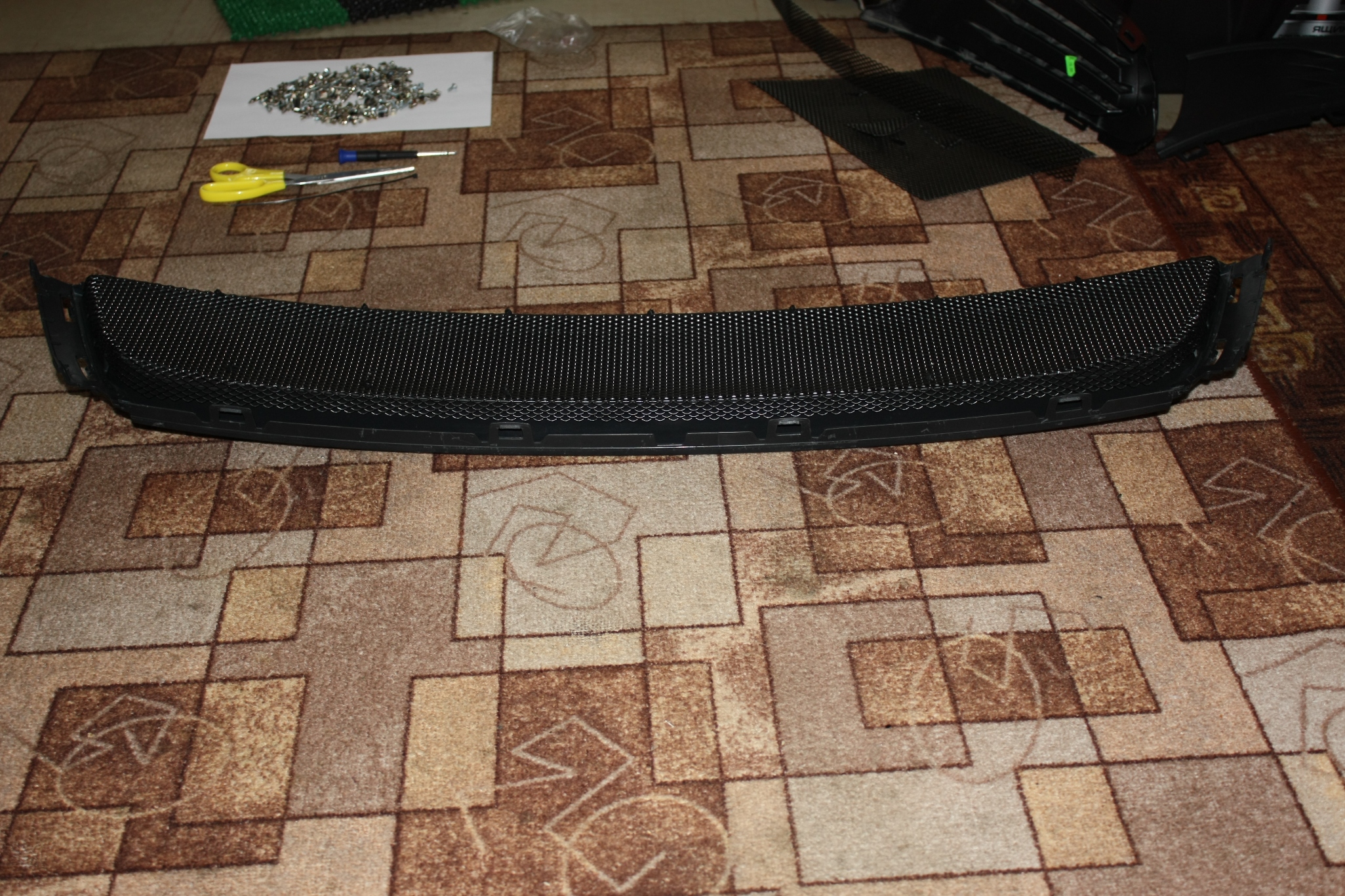

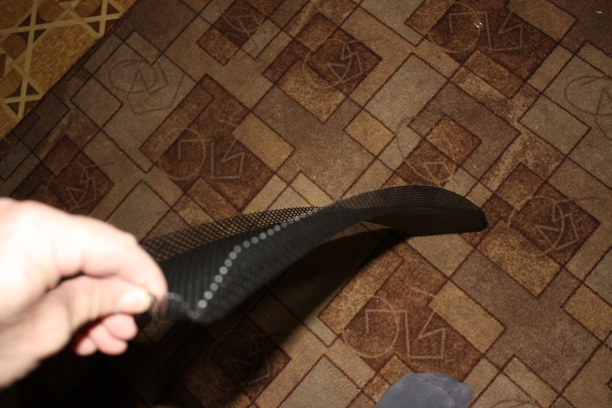

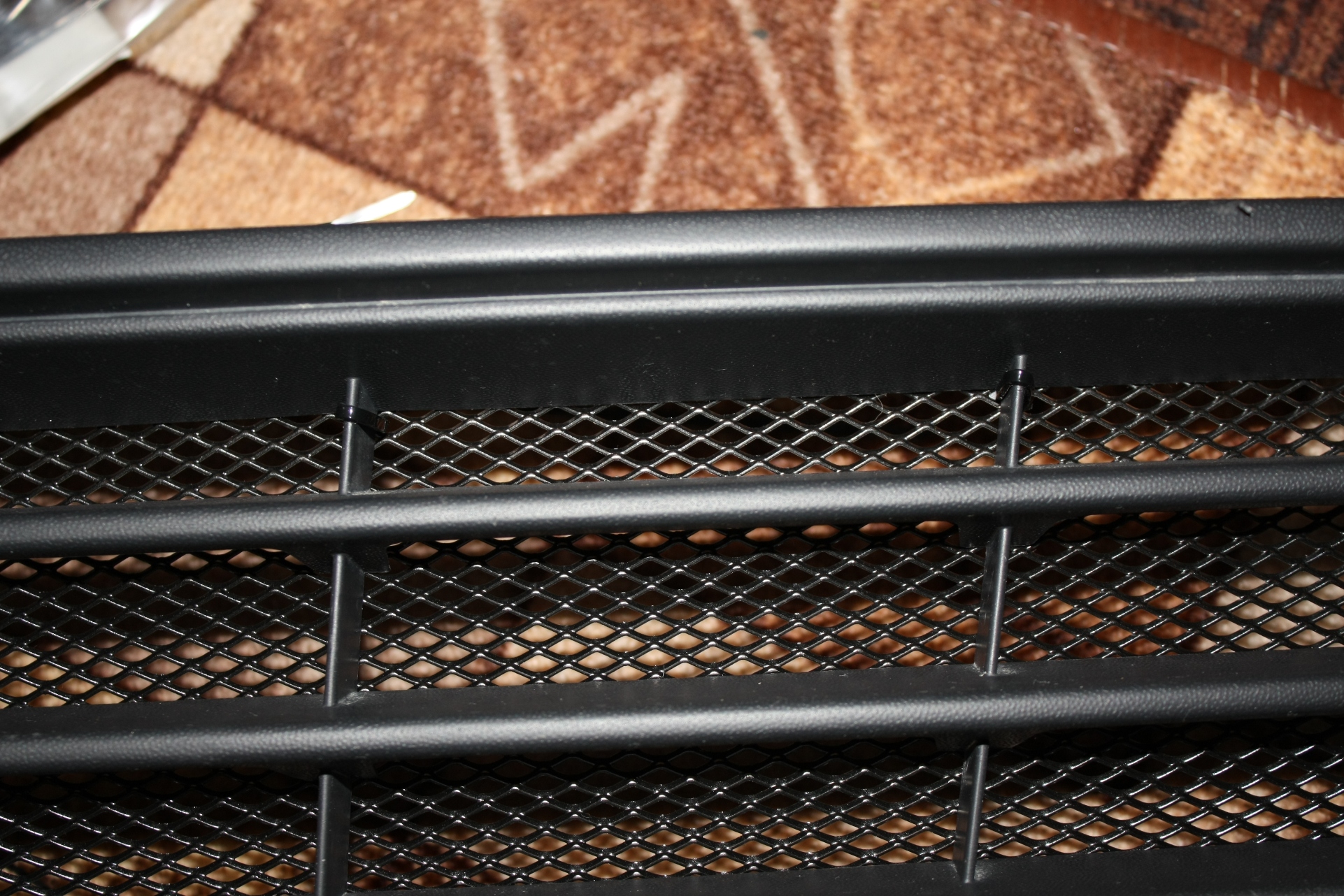

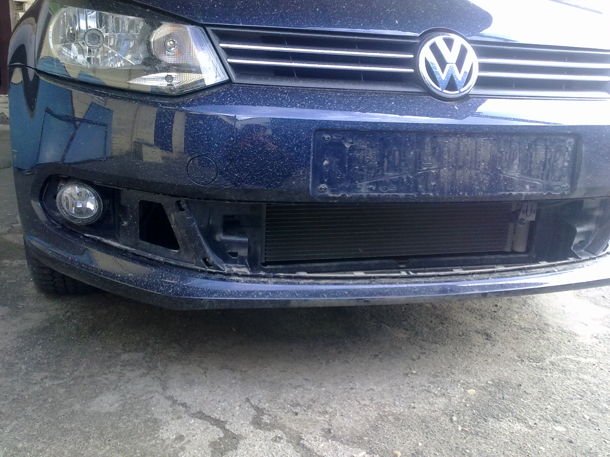

Добрый день коллеги! Хочу поделиться вот такой информацией.
Комментарий к файлу: Так обжимается решетка вручную.
Решетка алюминий,покрашена чёрным.
IMG_6949_1.JPG [ 872.37 КБ | Просмотров: 47015 ]
Комментарий к файлу: Такую решетку купил за 319 рублей в "АВТО-49"
IMG_6963.JPG [ 1.24 МБ | Просмотров: 47015 ]
IMG_6962.JPG [ 1.48 МБ | Просмотров: 47015 ]
IMG_6960.JPG [ 1.61 МБ | Просмотров: 47015 ]
Комментарий к файлу: Так видны крепления.
IMG_6958.JPG [ 1.17 МБ | Просмотров: 47015 ]
Комментарий к файлу: Так крепим на хомутики.
IMG_6957.JPG [ 1.34 МБ | Просмотров: 47015 ]
IMG_6954.JPG [ 1.19 МБ | Просмотров: 47015 ]
IMG_6953.JPG [ 1.1 МБ | Просмотров: 47015 ]

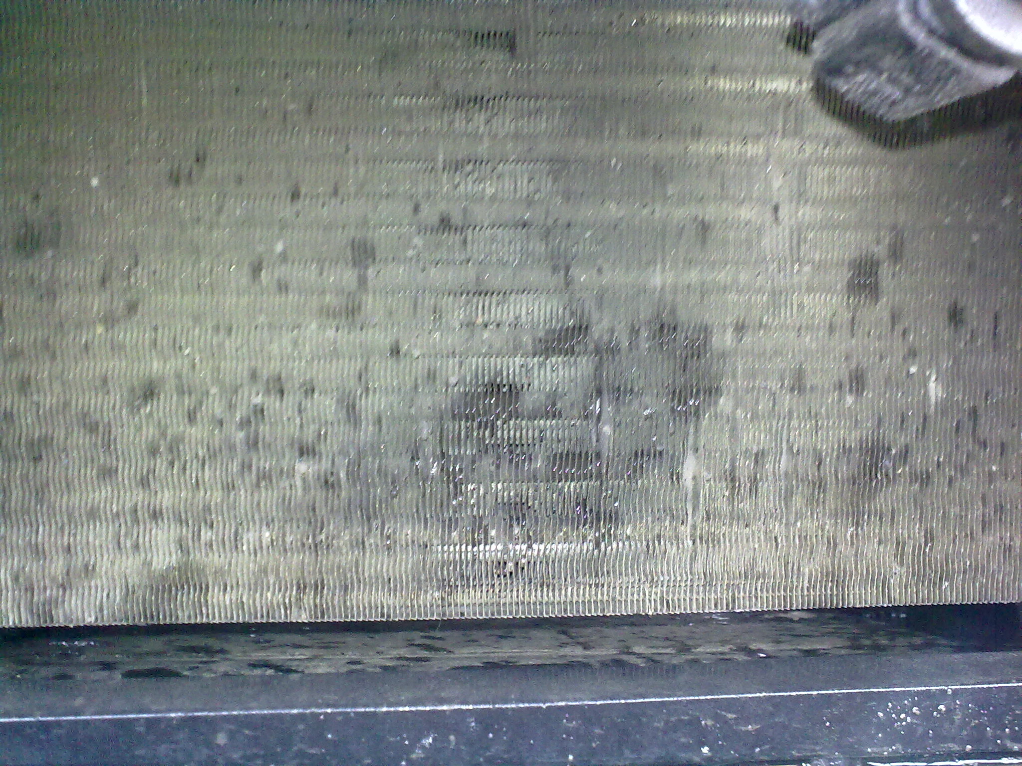

Комментарий к файлу: Такой становиться радиатор. Проехал 5000
19032011430.jpg [ 761.95 КБ | Просмотров: 47015 ]
