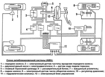

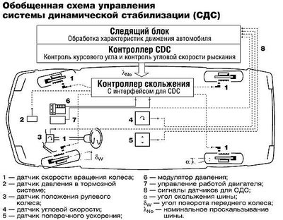

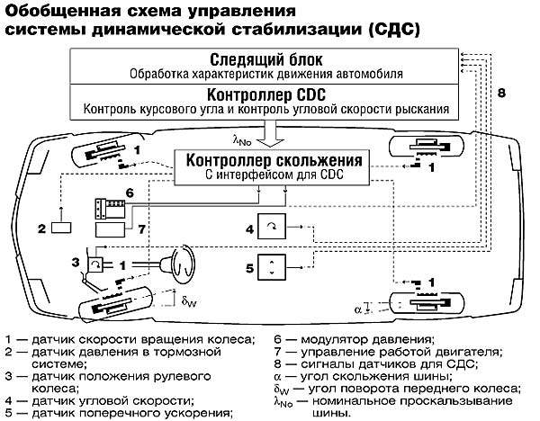

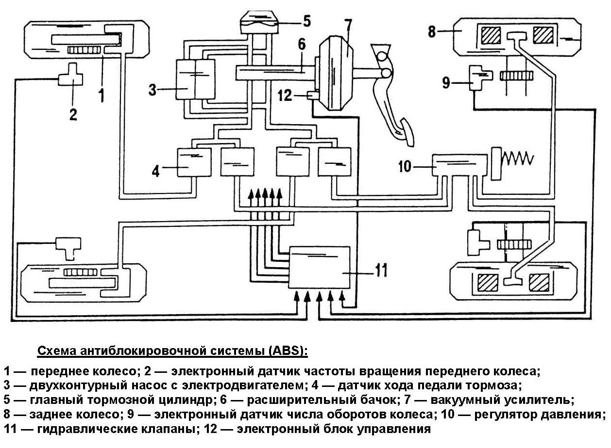

Скажу больше эти системы (ABS и ESP) настолько сильно различаются, что ни один ОД не возьмется за вкорячивание ESP даже при наличии ABS, тем более этого не предусмотрено регламентом. Народные умельцы также на вряд ли будут заниматься этим гемором, да и чисто теоретическая цена внедрения ESP (новые блоки управления, полный набор всех датчиков, провода, кнопки + работа и активация) с лихвой превысит разницу в цене Highline+Premium и Highline. Я уж не говорю про гарантию на это самое вкорячивание.
Данную тему, считаю, можно закрыть.
ESP
ABS.jpg [ 169.96 КБ | Просмотров: 14659 ]
ESP
ESP.jpg [ 62.34 КБ | Просмотров: 14659 ]

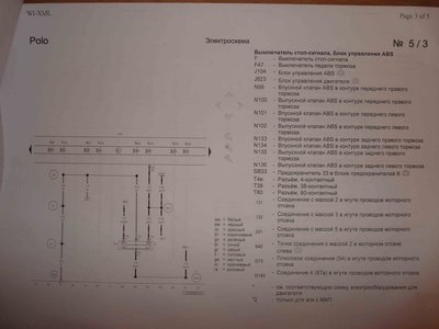

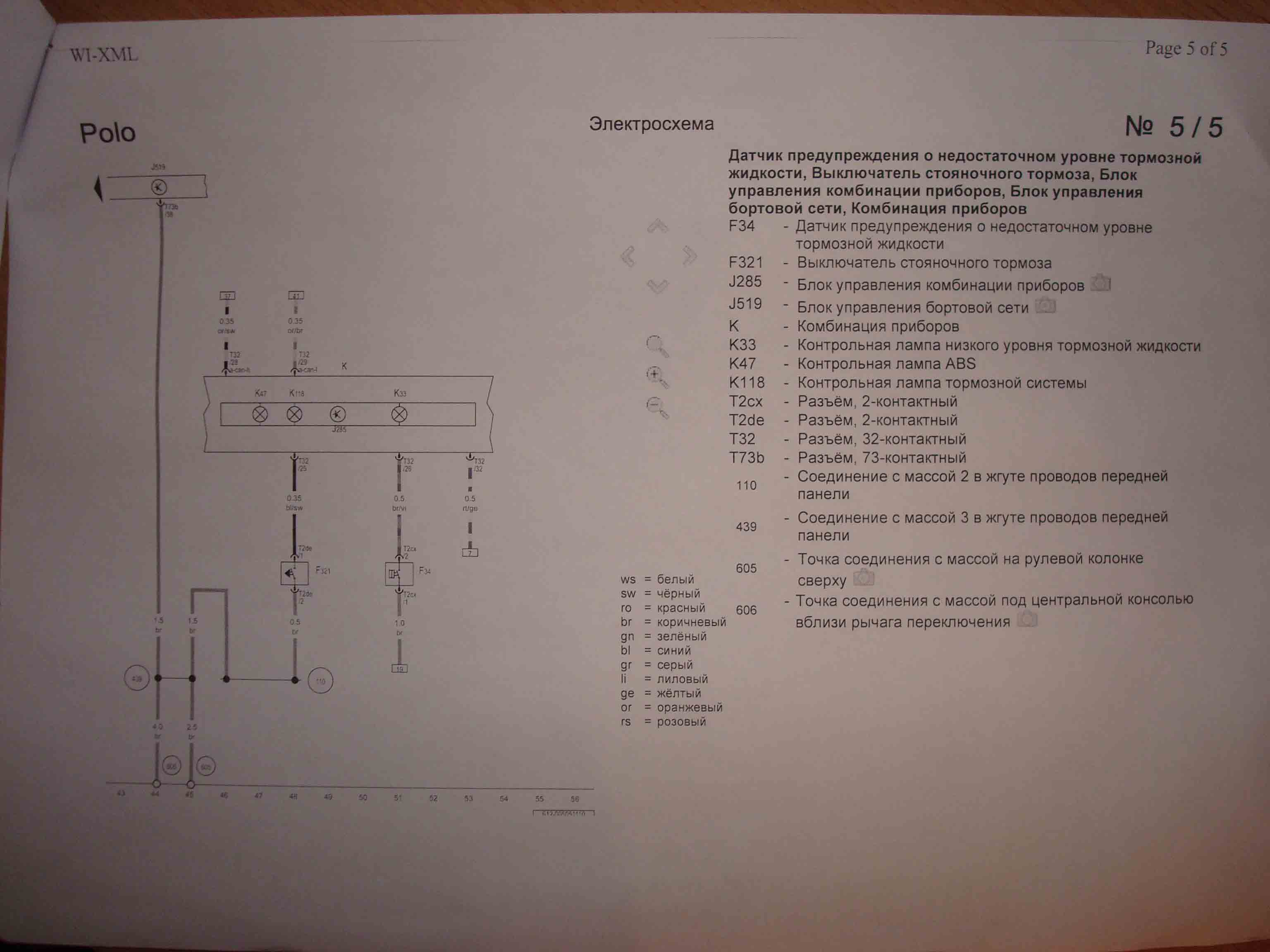

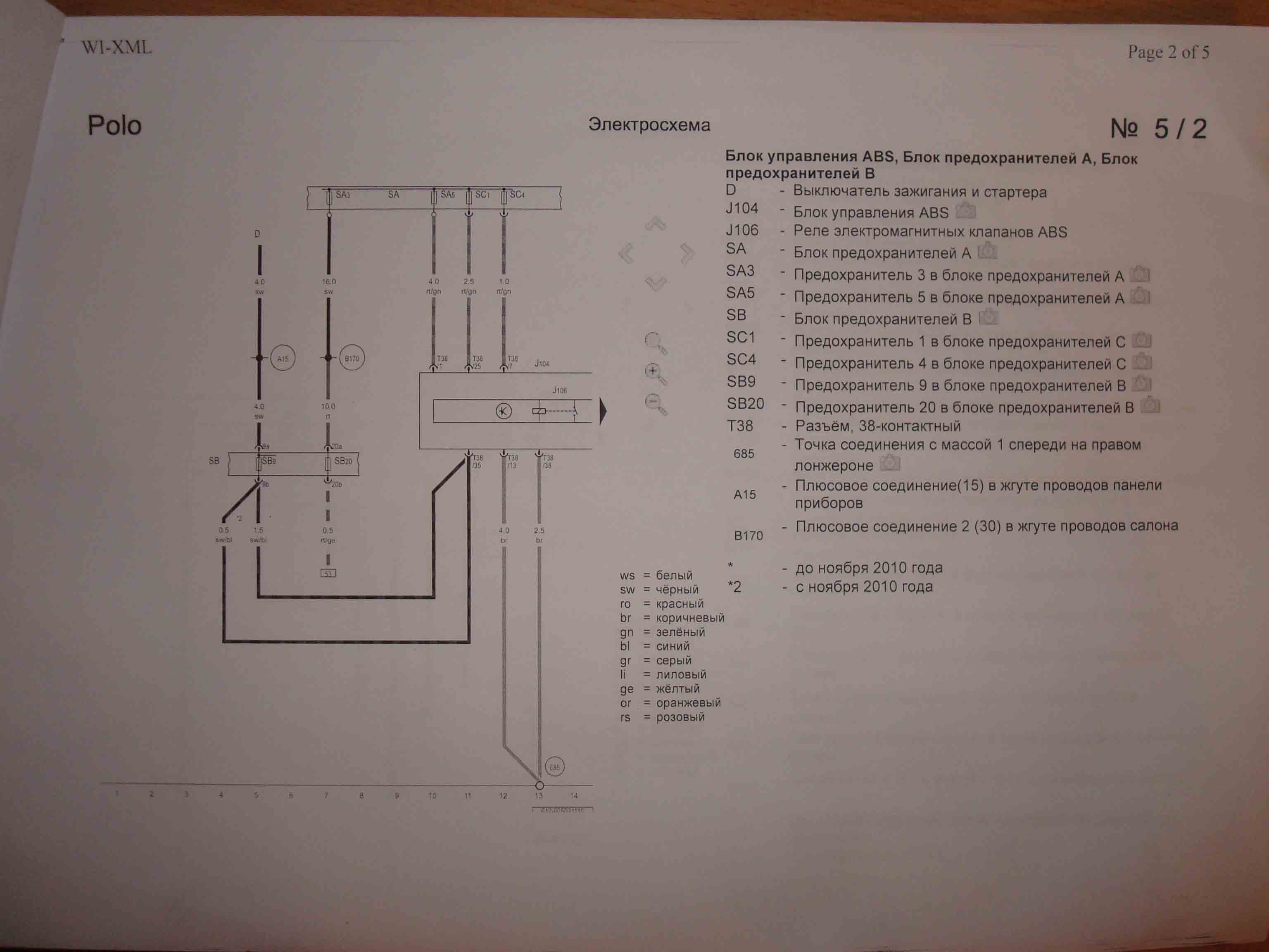

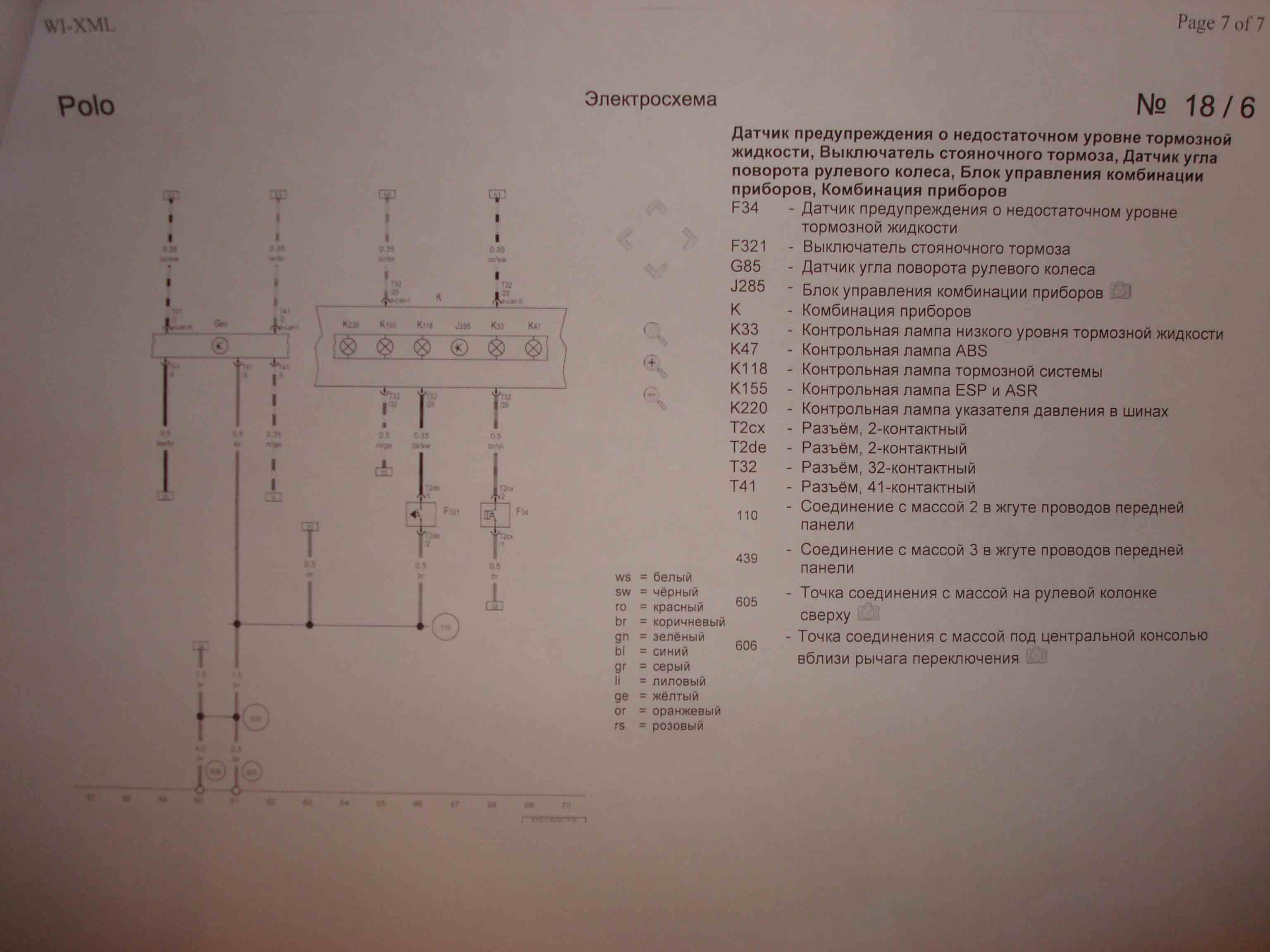

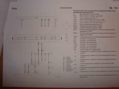

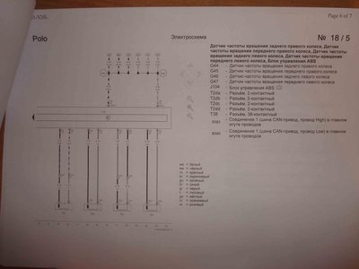

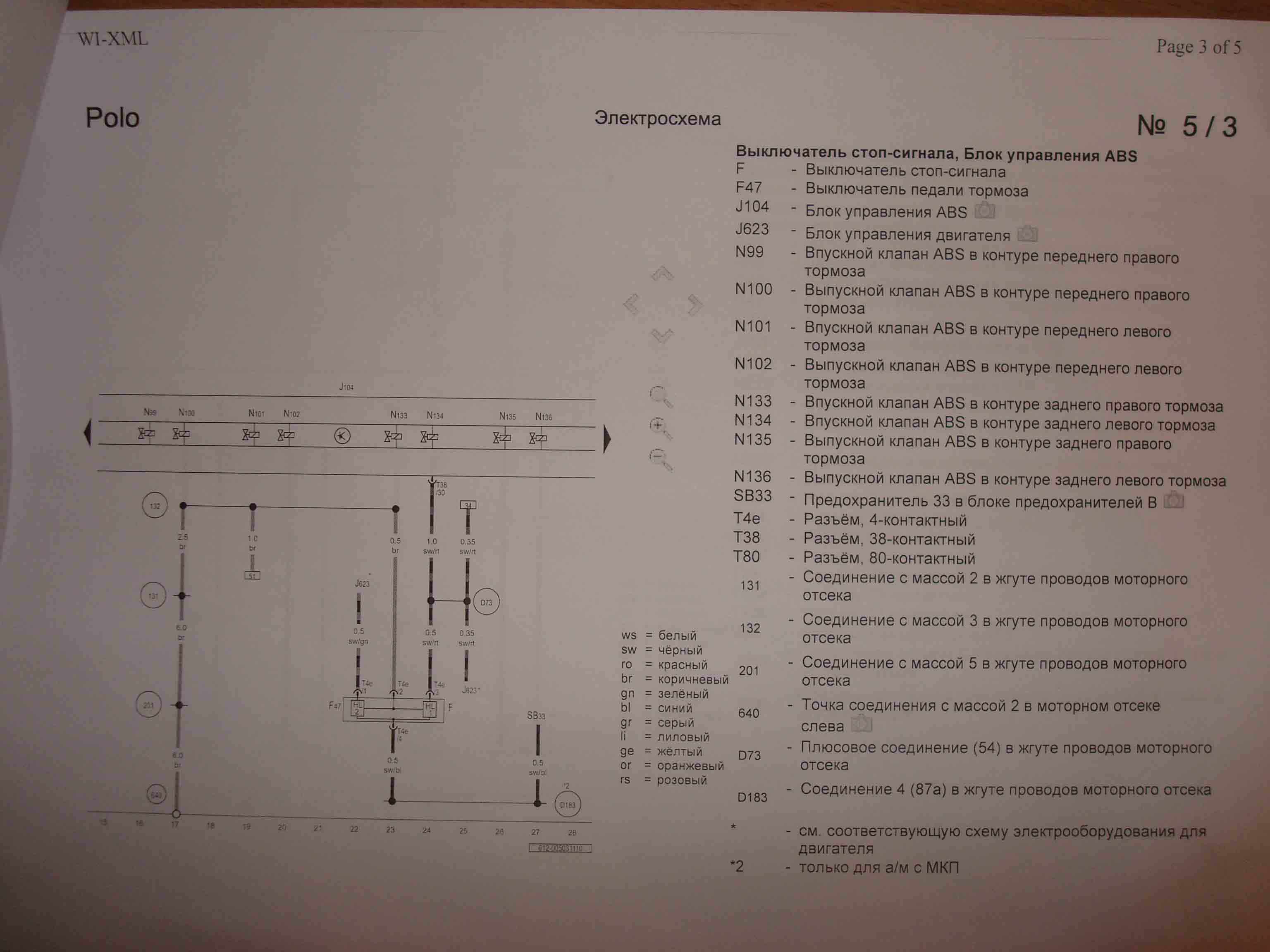

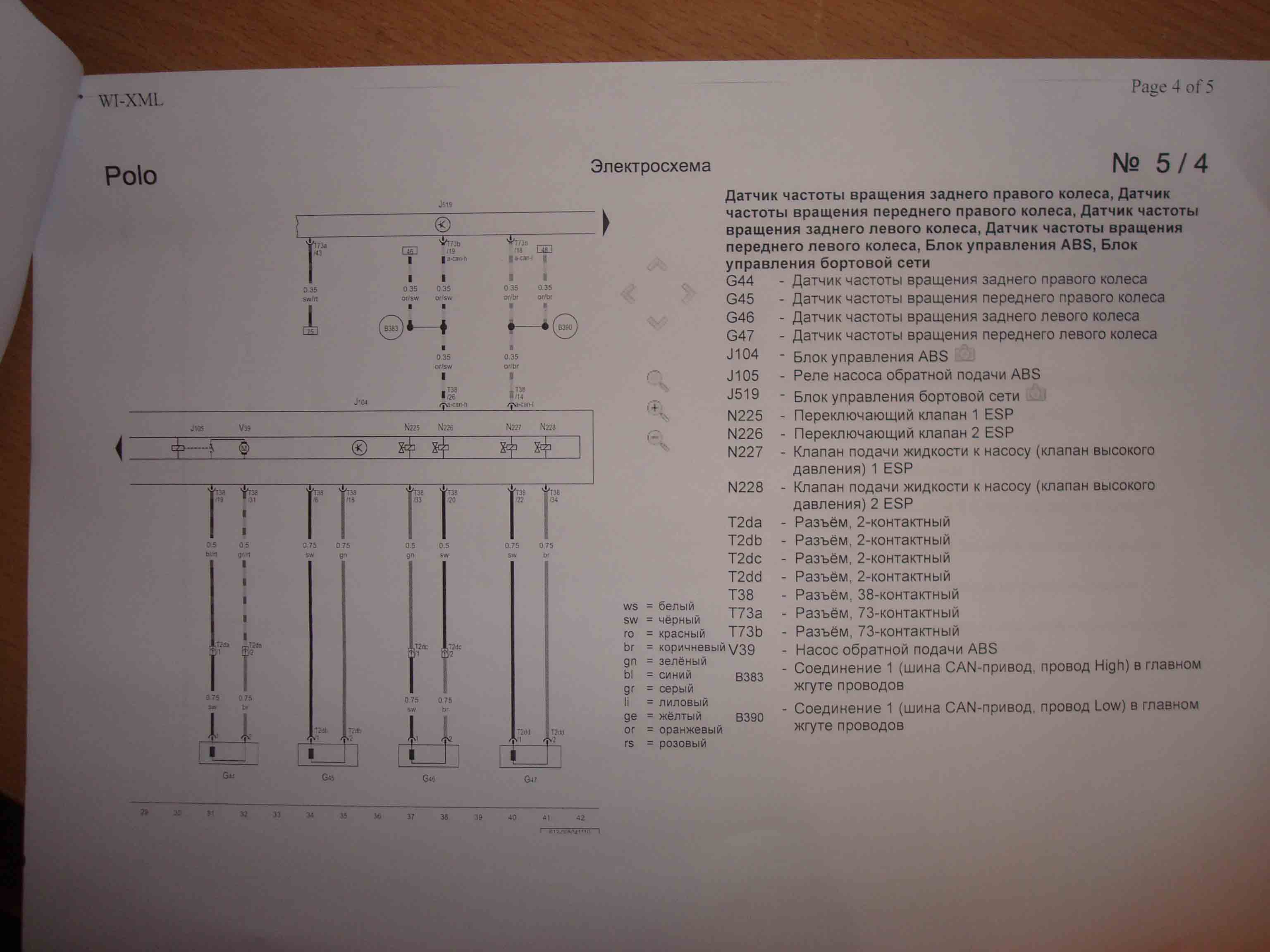

Вот схемма без ESP
ESP
DSC01659.JPG [ 96.07 КБ | Просмотров: 13924 ]
ESP
DSC01660.JPG [ 151.53 КБ | Просмотров: 13924 ]
ESP
DSC01661.JPG [ 175.17 КБ | Просмотров: 13924 ]
ESP
DSC01662.JPG [ 168.11 КБ | Просмотров: 13924 ]
ESP
DSC01663.JPG [ 160.75 КБ | Просмотров: 13924 ]

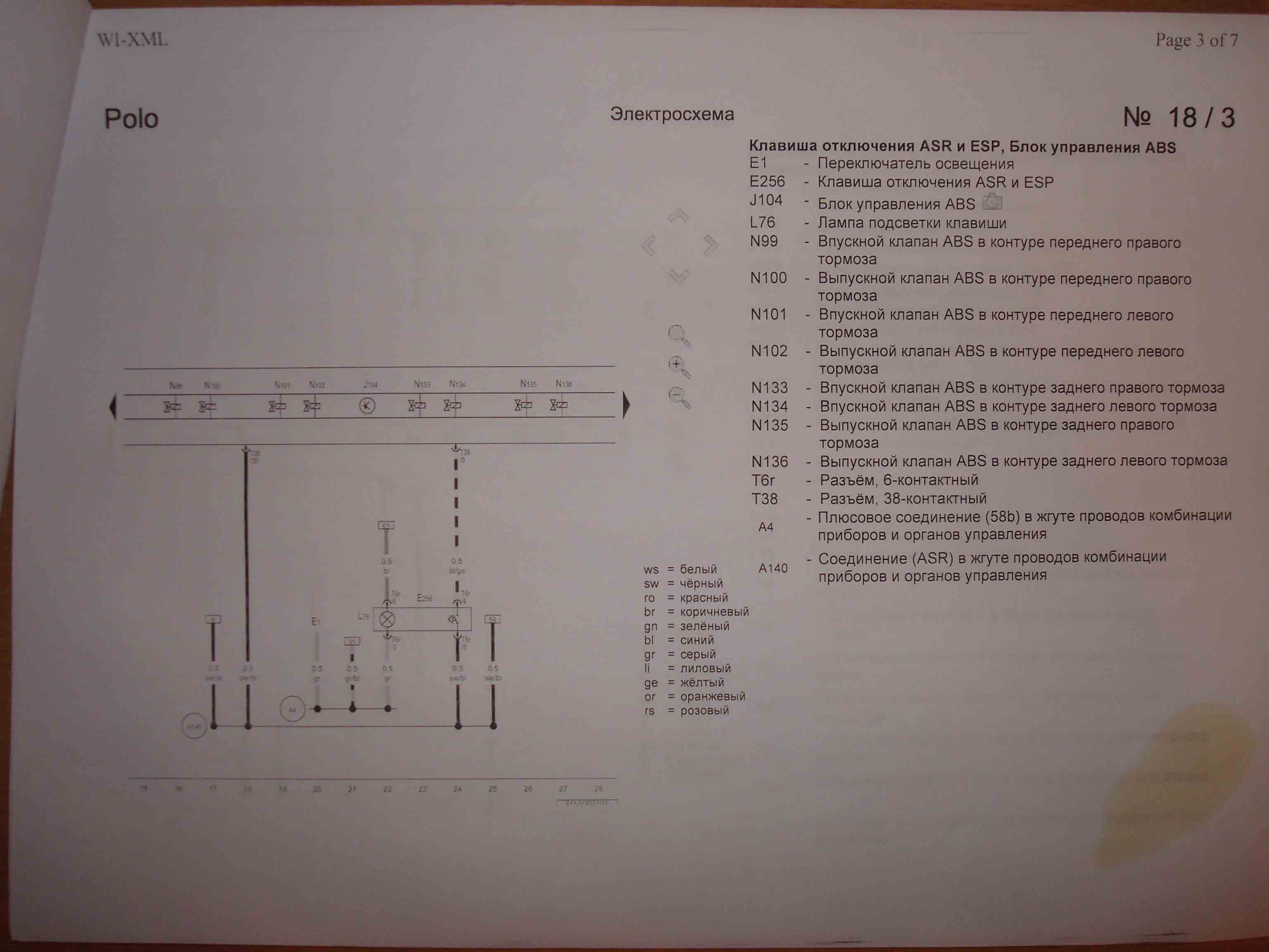

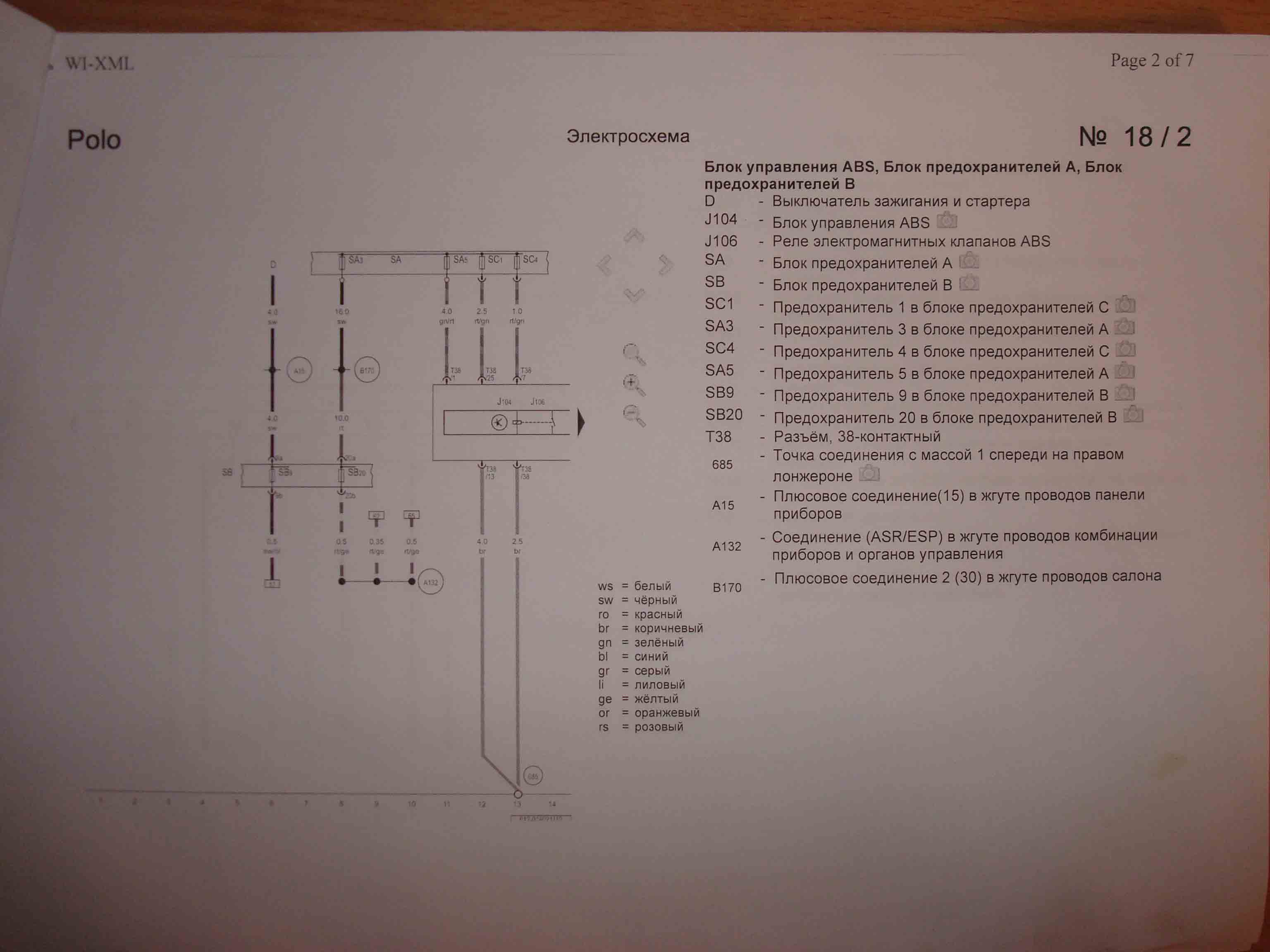

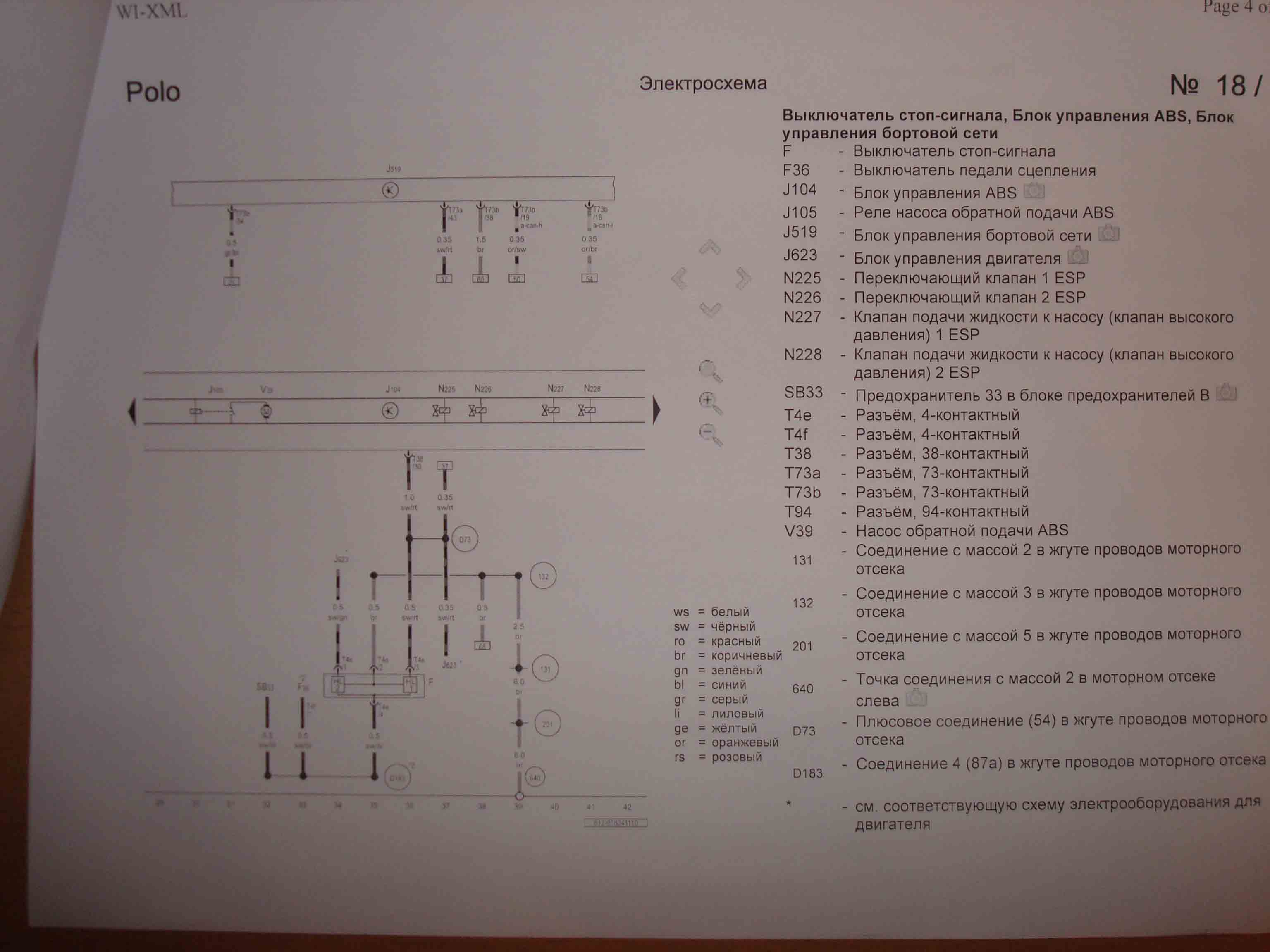

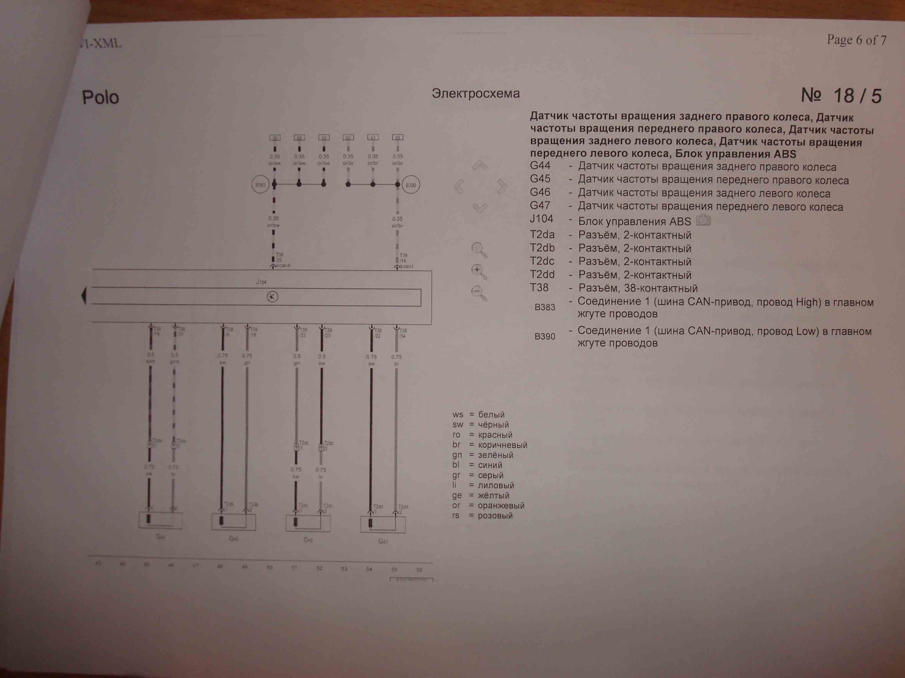

А вот с ESP
ESP
DSC01653.JPG [ 108.26 КБ | Просмотров: 13924 ]
ESP
DSC01654.JPG [ 155.02 КБ | Просмотров: 13924 ]
ESP
DSC01655.JPG [ 158.71 КБ | Просмотров: 13924 ]
ESP
DSC01656.JPG [ 168.18 КБ | Просмотров: 13924 ]
ESP
DSC01657.JPG [ 150.39 КБ | Просмотров: 13924 ]
ESP
DSC01658.JPG [ 161.01 КБ | Просмотров: 13924 ]
Сообщения: 279
Откуда: Мичуринск
Благодарил (а): 48 раз.
Поблагодарили: 244 раз.
Прошу прощения за качество фото. Но знающий человек и так разберется.
