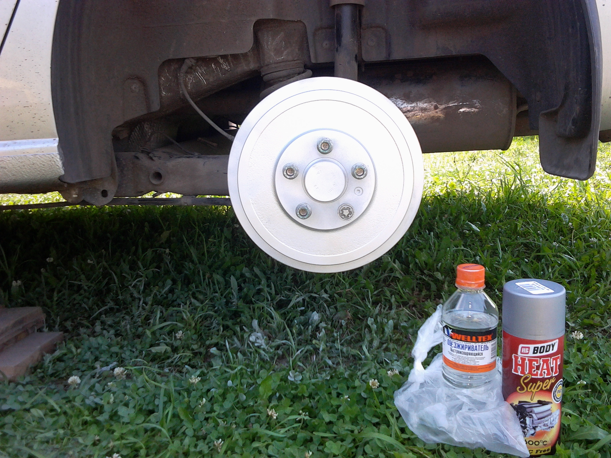

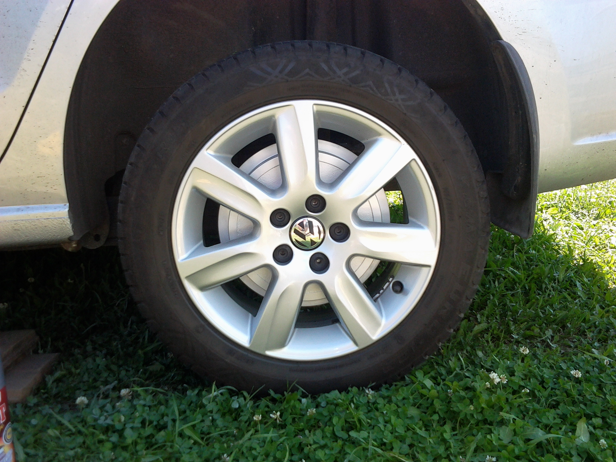

Всем привет вот как делал я. машину мыл после покраски раз 10 краска на месте!!!
Покраска задних барабанов и передних суппортов

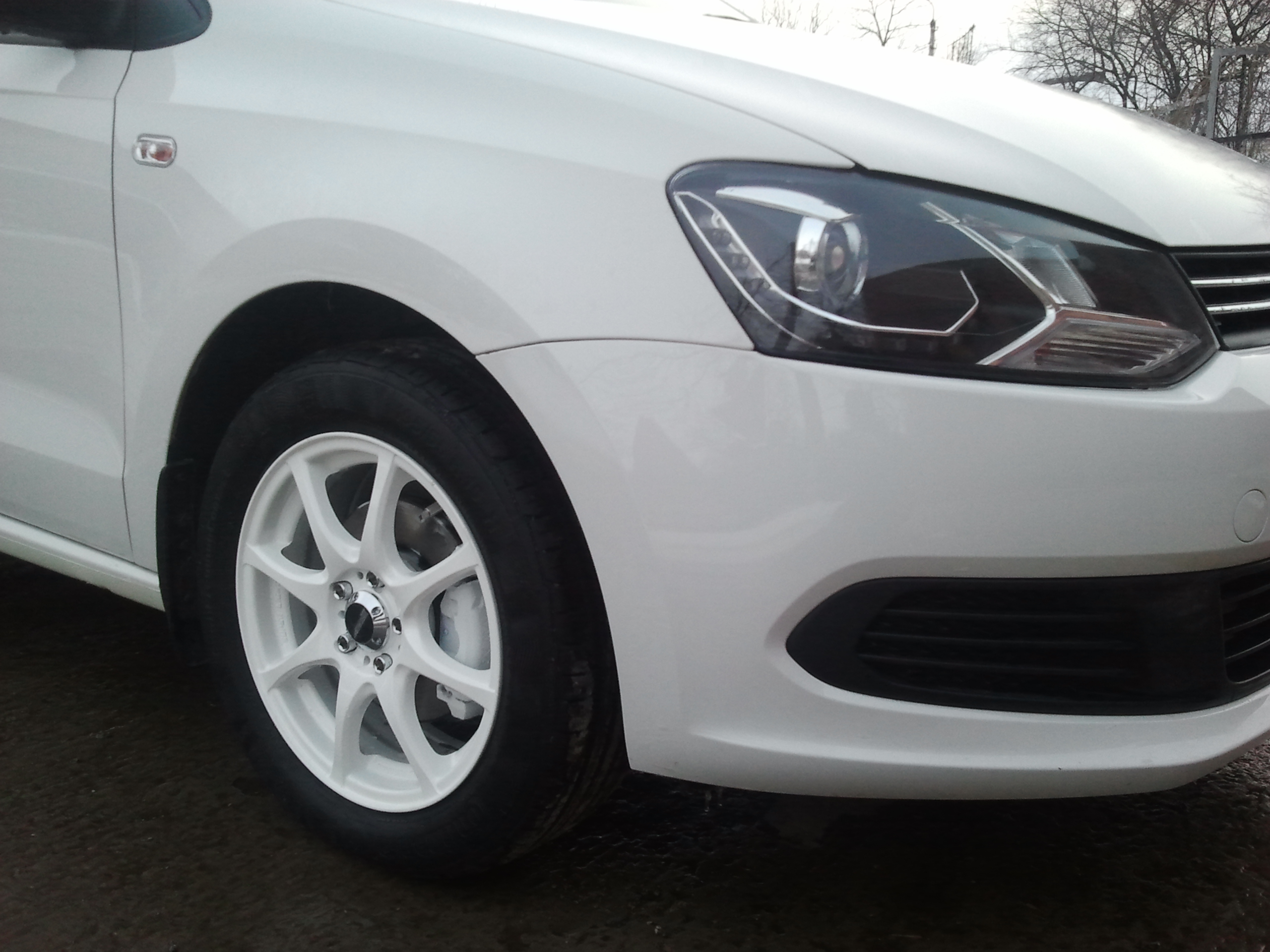

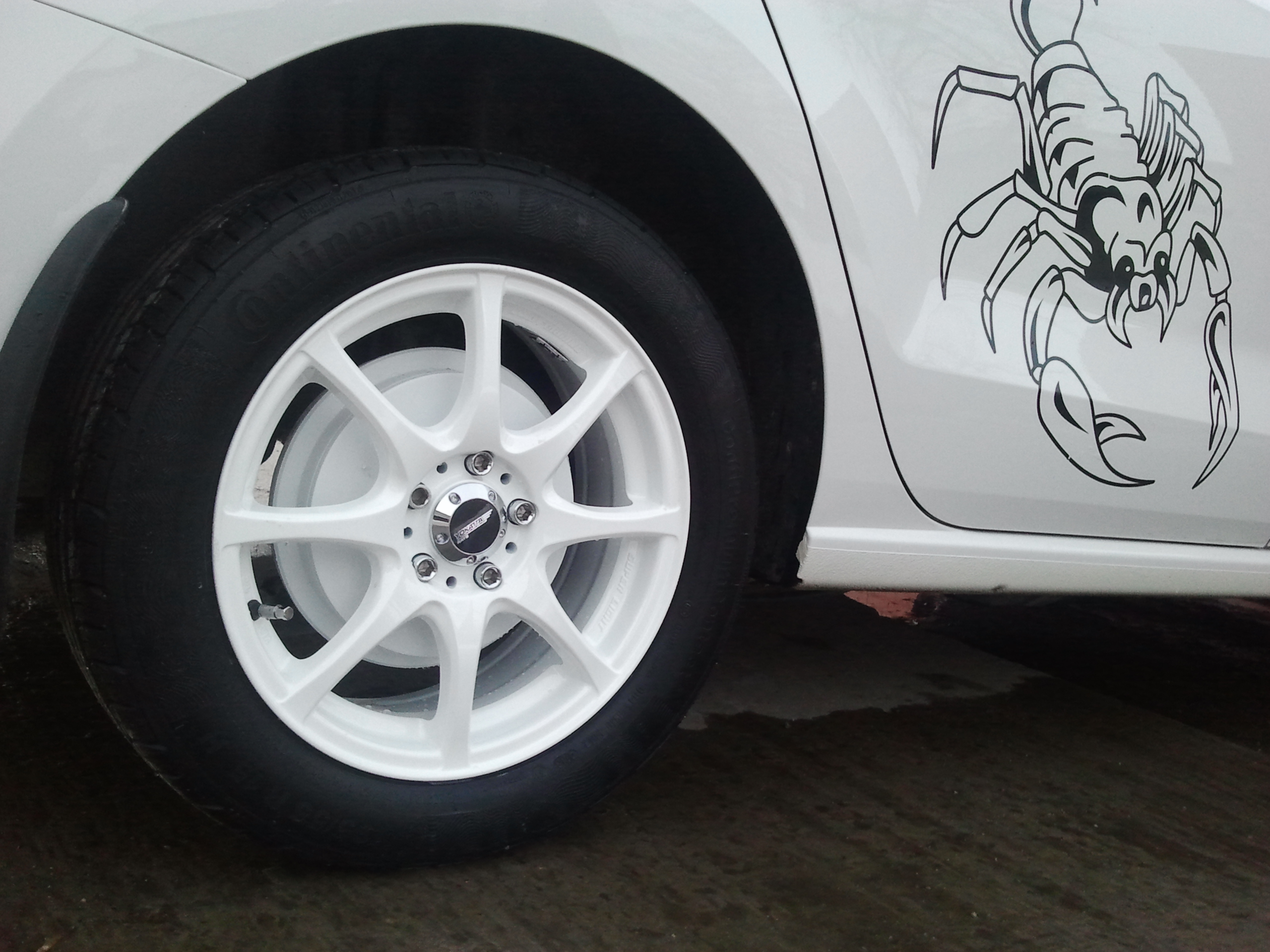

Барабаны и суппорта в белый (красный, синий, желтый уже приелись)
Комментарий к файлу: Краста жаростойкая

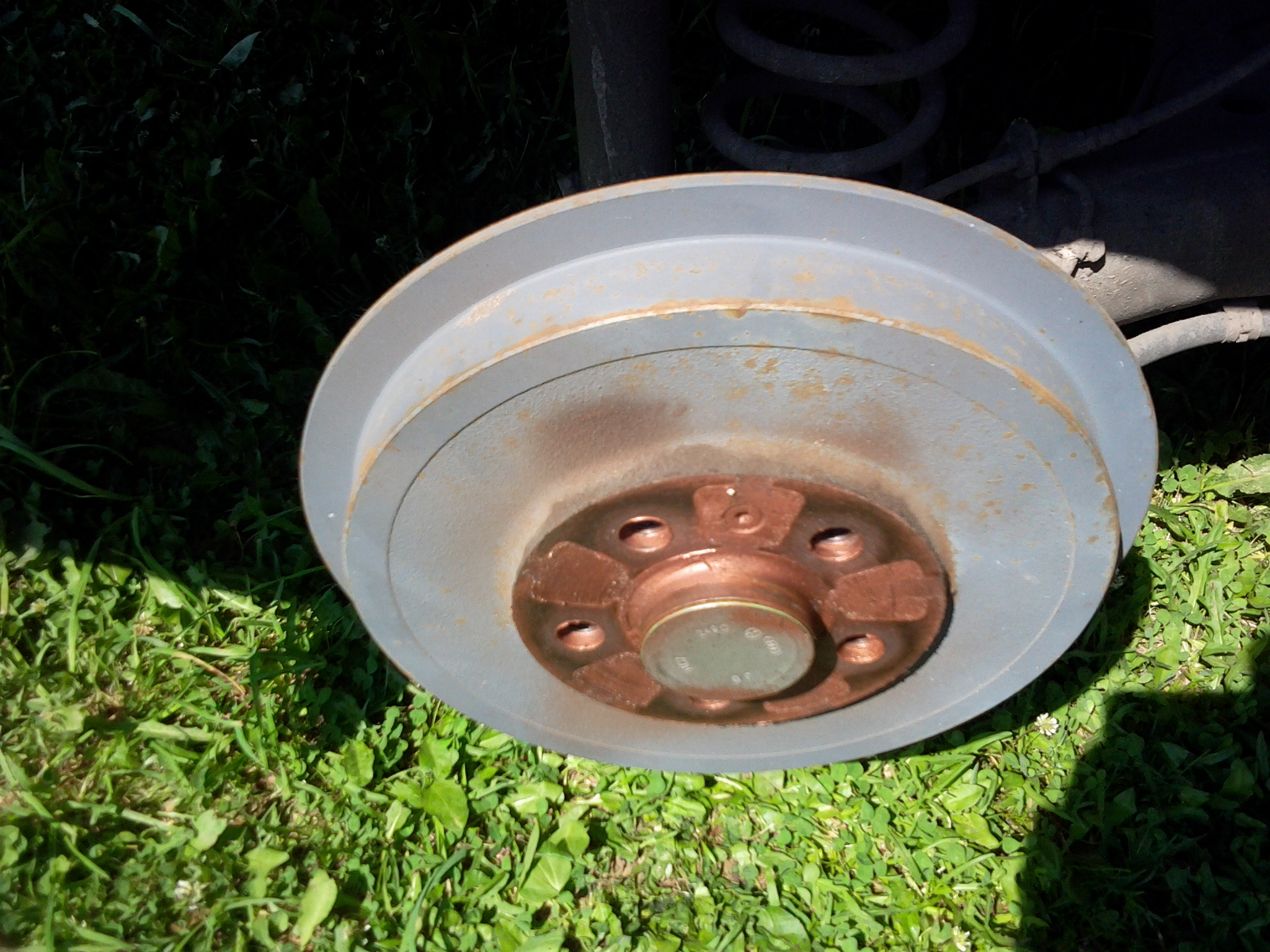

Мои труды оказались напрасны, барабаны опять ржавые, надо пересмотреть процесс покраски :?
Была ли произведена обработка преобразователем ржавчины или только зачистка смывкой и наждачкой?
sergeant, была чистка, смывка, опять чистка, была обработка преобразователем, правда BBF ЛАТЕКС, сушка, потом покраска в несколько слоёв. Но что-то сделал не так ... может плохо почистил, а может материалы неважнецкие...
