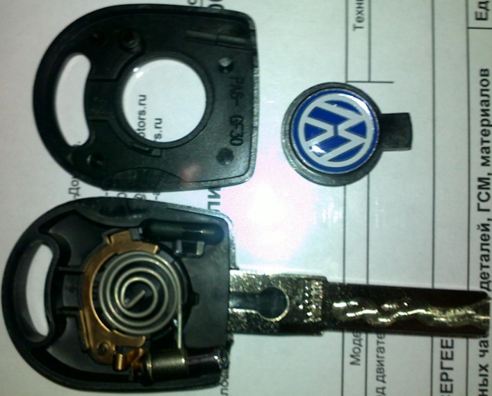

Поделюсь информацией, может кому пригодится.
Решил доделать автозапуск в авто, без наличия ключа в машине с той сигнализацией что установлена (Шерхан 9) это невозможно реализовать.
Не хотелось лишать себя владения вторым ключом тем более по опыту владения предшествующими авто второй ключ бывало, выручал.
В ходе ведения переговоров с дилером цена вопроса укладывалась в 3 т.р. (на это сумму и повелся) по факту оказалось 5,5 (это сам ключик и прописка всех трех ключей по новой в авто).
Один плюс в ходе прописки ключа реализовали функцию, при открытии машины с радио-ключа открывается сначала дверь водителя, при повторном нажатии, остальные двери. Предлагали еще закрытие всех замков при начале движения – не стал делать.
Залеплю холодной сваркой рисунок канавки на ключе, и как будет время отдам ОД, пусть доделают автозапуск.
У ОД только за то что мастер-фломастер встал со стула надо 500 рублей платить. В Ростове два ОД, у одного ключи прописать 2000 у другого 2500, говорю там делов на 5 минут.
Ответ. — Да можно за пять минут, но с гарантии слетаешь.
ОД там что то делают через сервер в Германии, пояснил мне что работы там, на 300 рублей по времени но пока они монополисты этой услуги цену снижать не будут.

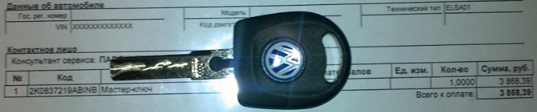

Купил, и прописали третий «Мастер-ключ»
разобраный.jpg [ 80.63 КБ | Просмотров: 3549 ]
Мастер_ключ.jpg [ 30.54 КБ | Просмотров: 3549 ]

Semenjch, очень интересное инфо!
пошаговое открытие сделали для какой комплектации?
зы: заваривать нарезку 3-го ключа не обязательно - можно откусить жало с нарезкой, ибо оно всеравно не потребуется..

Я так и планировал откусить или отпилить лишнее, но мастер у ОД напугал, говорит что - вибрация нагрев и т.д. могут сбить настройки чипа. Я так думаю он сам не все толком знает, но вынужден послушать его, - холодной сваркой заклею или гильзу от патрона на эпоксидке на половину жала ключа одену.
Открытие пошаговое для Комфорта.
Зарегистрирован: 10 июн 2011, 17:51
Сообщения: 20
Ерунда какая та
берешь нажевку по металлу, зажимаешь ключь в тисках, и не вибрации не нагрева
а что там вибрировать то, ронять можно, а пилить нельзя ;)
