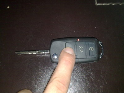

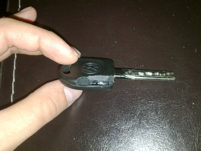

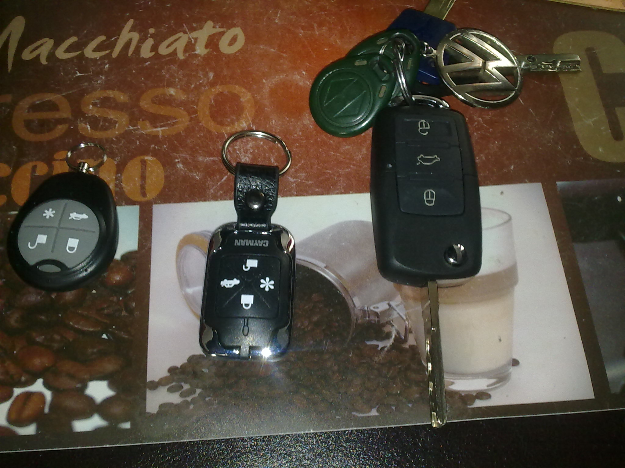

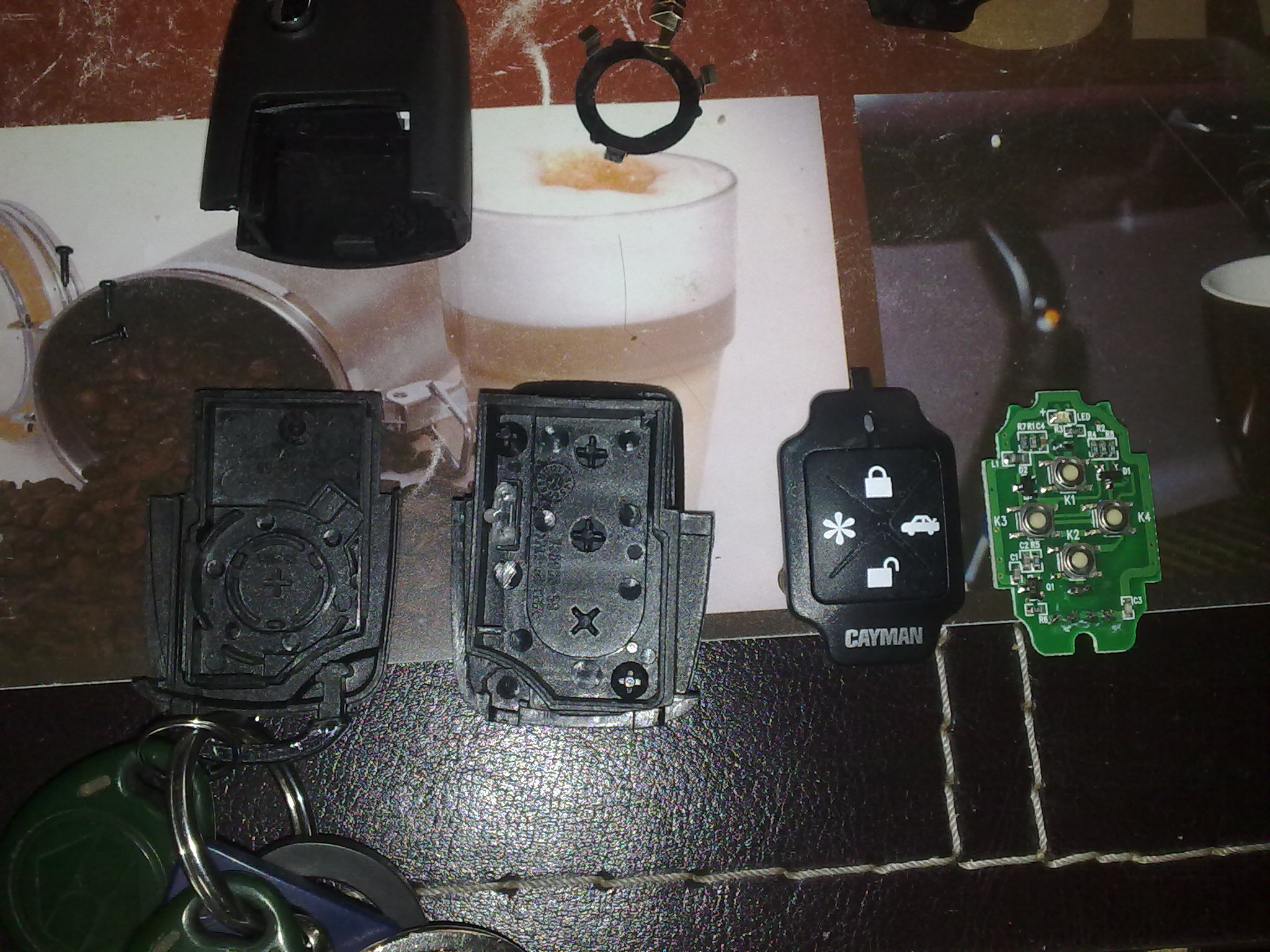

Ну что же дорогие форумчане!!! Приступаю к реализации колхозного проэкта. Очень надоело открывать двери ключем, а вешать дополнительный брелок не очень то и хотелось. Нашел на рынке умельца, он мне выкидной 3 кнопочный ключик продал, заточил, чип переставил. Все отлично работает.
Стал другой вопрос. Как дистанционно пользоваться всеми функциями ключа? Почитав форум было принято решение, установить обычную сигналку, а плату от брелка вживить в мой ключ. После долгих поисков визуально подошла только CAYMAN. Сейчас происходит процесс скрещивания.
Выкидной ключ с дистанционным открыванием дверей на комфорт

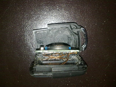

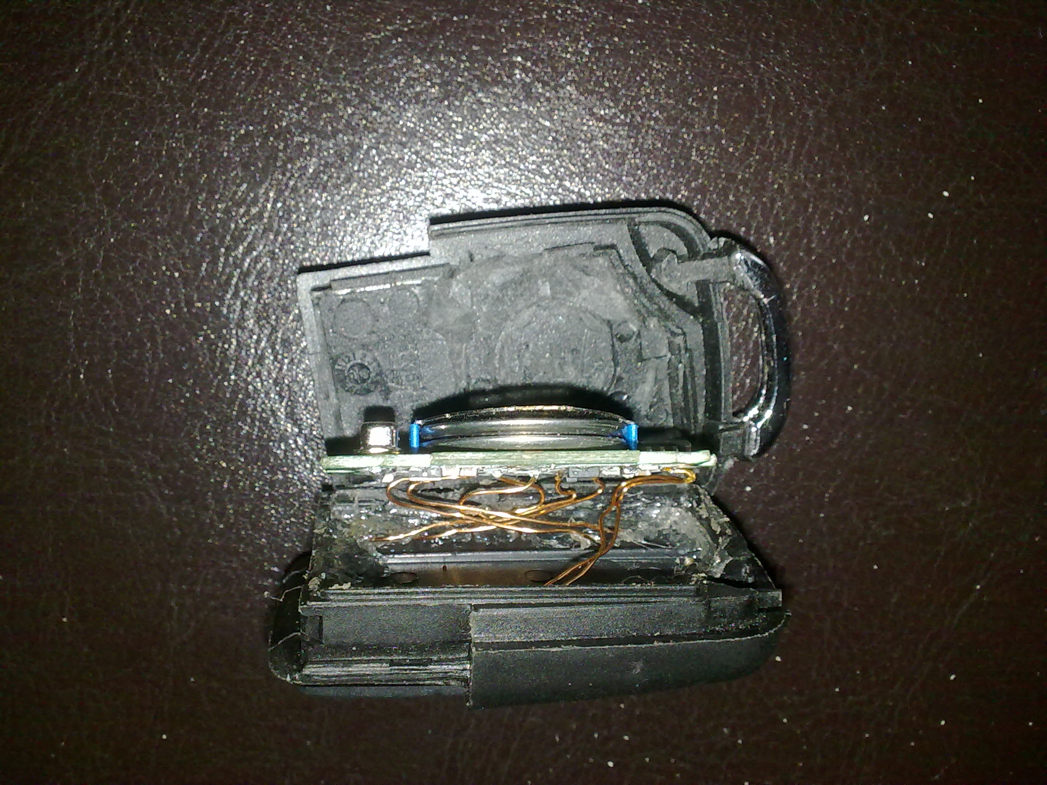

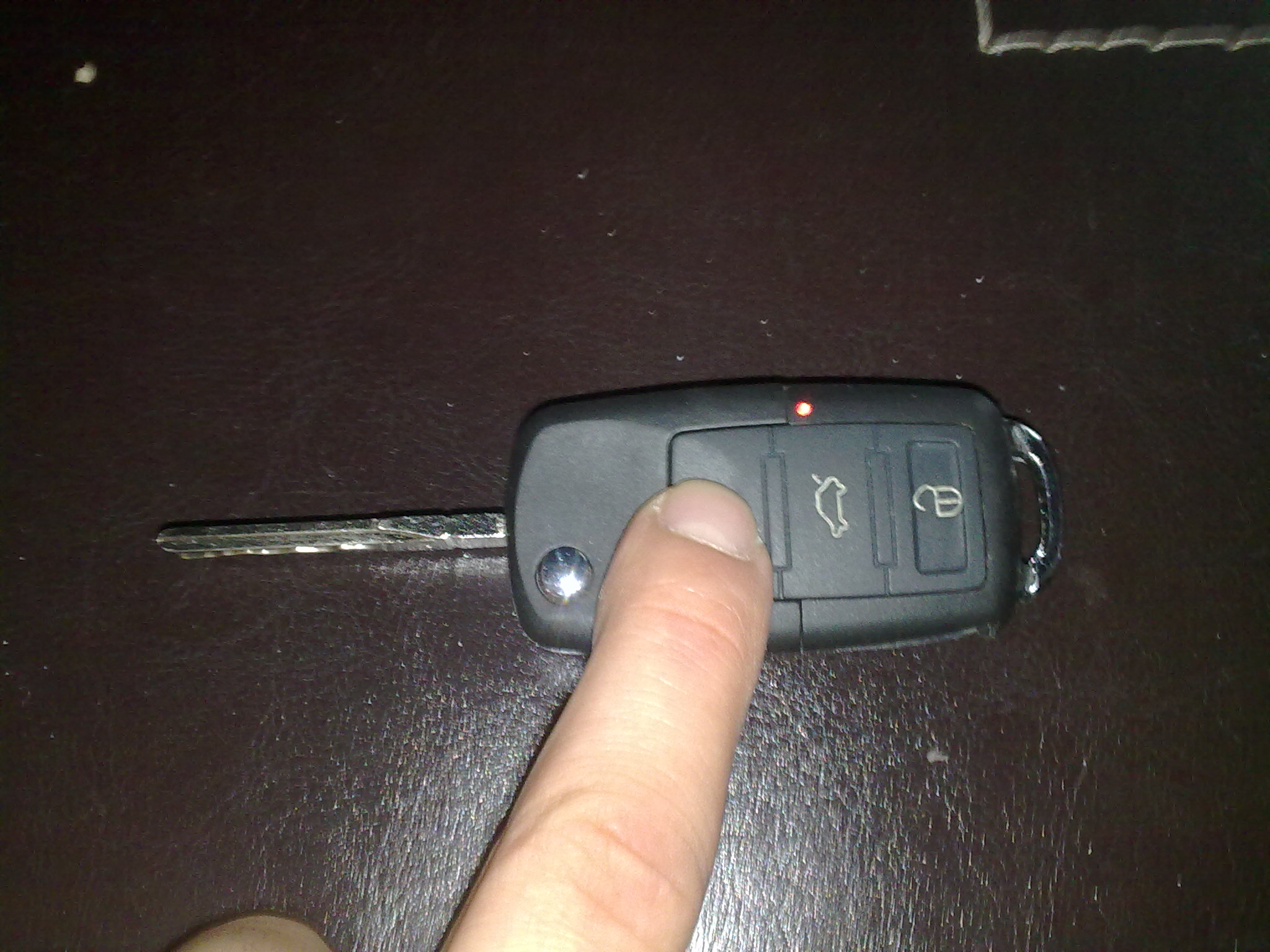

Ну чтож ключик мой готов. После долгих мучений он закрылся)))
Результат: Работают все 3 кнопки, а так же световая индикация. Кнопочки нажимаются мягко, как на заводском ключе.
Остается поставить теперь сигналку на машину.
20042012605.jpg [ 410.21 КБ | Просмотров: 52617 ]

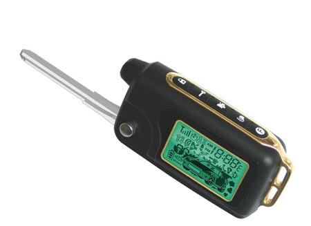

Хелп!!! Ребята помогите!!! ищу вот такую заготовку под ключ как на картинке, где такую можно достать???
брелок с дисплеем.jpg [ 39.51 КБ | Просмотров: 52343 ]
