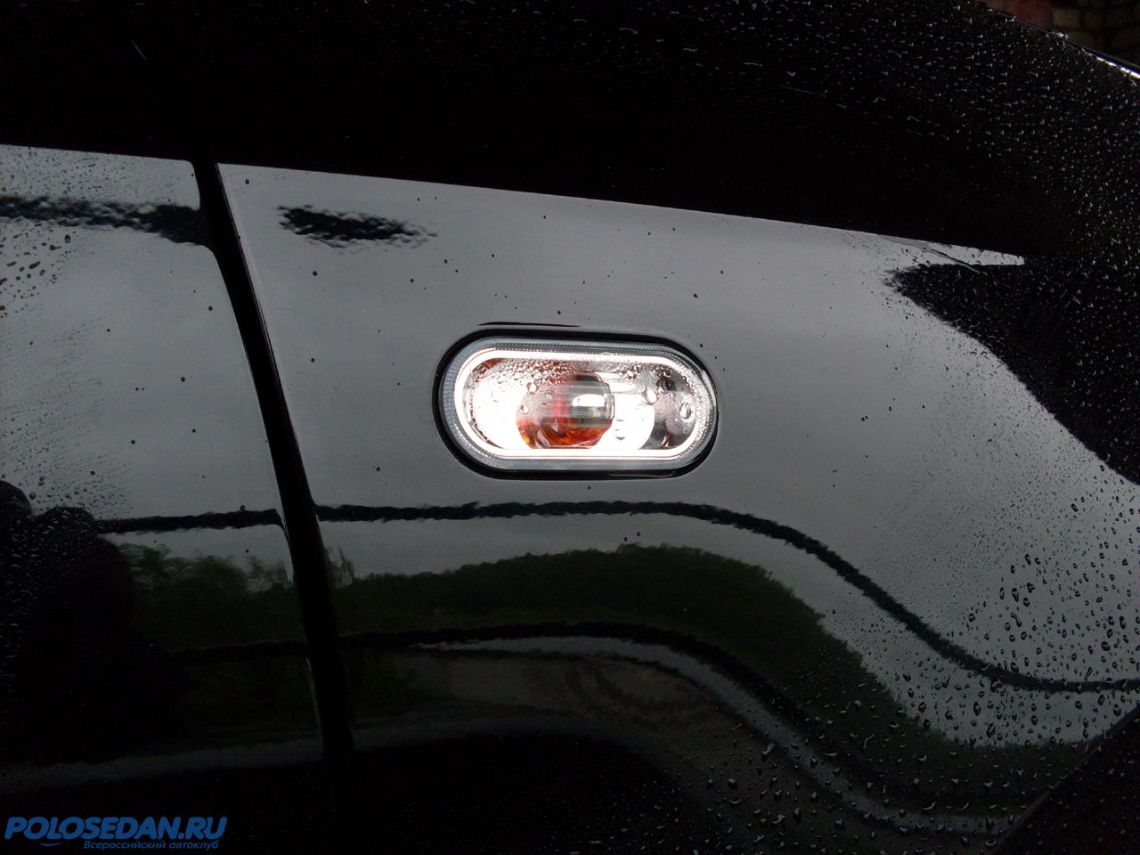

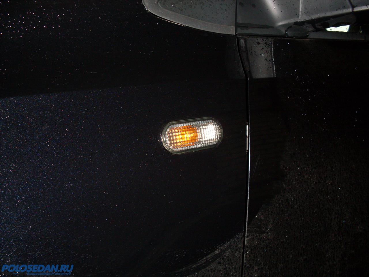

Кто ставил Jom поворотники на Хайлайн и при этом со штатной сигналкой,м?
LeGrand
У тебя такие как на фото?
Черные повторители в крыльях
11-555.jpg [ 15.56 КБ | Просмотров: 5258 ]
11-444.jpg [ 18.06 КБ | Просмотров: 5258 ]

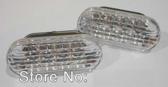

Купил вот такие: http://www.ebay.com/itm/281375911913
Пришли в течение месяца, хоть и без трека.
У меня черная машина. Смотрятся интересно, но днем их моргание почти не видно. Ночью, как мне кажется, заметны лучше стоковых.
Еще покупал вот такие: http://www.aliexpress.com/item/Smoke-Si ... 33369.html
Не понравились. Выглядят в живую вот так: http://youtu.be/g5N8AUS8Kas

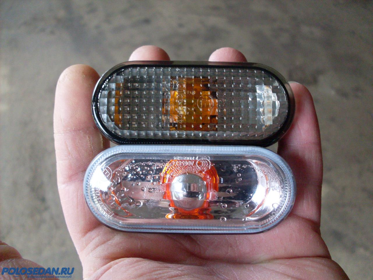

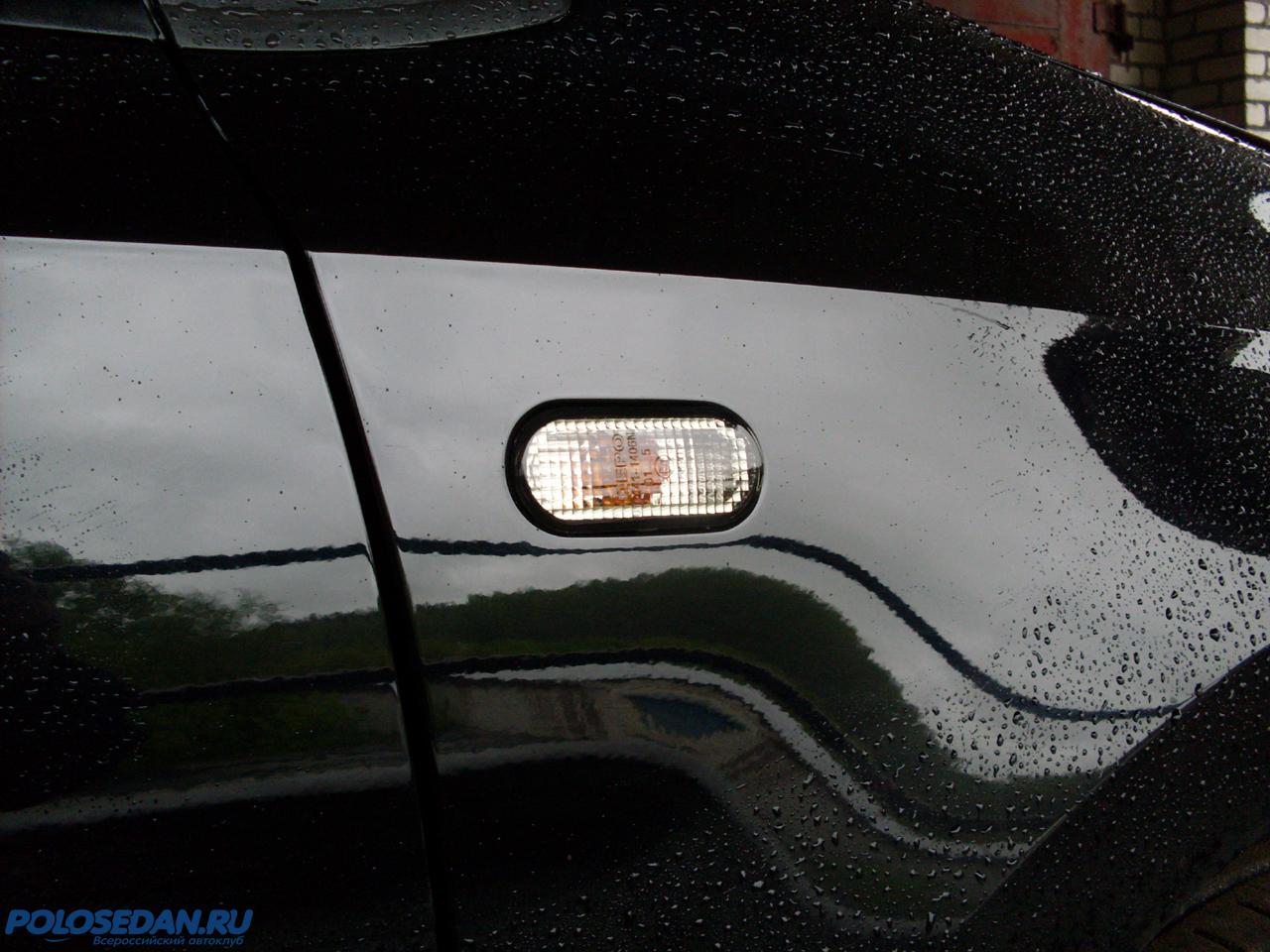

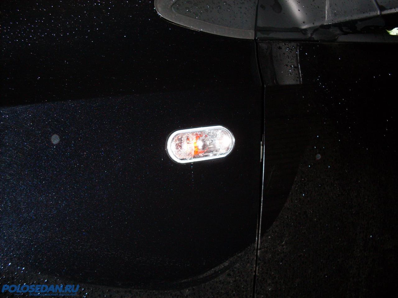

Давно хотелось поставить чёрные повторители в крылья, но никак не получалось осуществить по разным причинам. Планировал установить оригинал 3B0 949 117 C. Данные повторители имеют тёмное дымчатое стекло и штатно ставились на Volkswagen Bora (1999/2005), Golf (1999/2006), Jetta (2001/2006), Lupo (1999/2003), Passat (1997/2001) и Polo (2002/205), а также на Seat Arosa (1997/2003), Leon (2000/2001) и Toledo (1999/2001). Но я не был на 100% уверен, что они подойдут по размерам вместо наших повторителей, а стоимость их при этом достаточно высокая (примерно 1500 рублей за пару). Тратить деньги впустую мне не хотелось, поэтому решил предварительно заказать аналог, который полностью идентичен оригиналу по размерам штатному повторителю от нашего Поло. В итоге были куплены повторители указателя поворота Depo 441 1406N UE S (примерно 400 рублей за пару), которые были благополучно установлены. Посадочные размеры Depo полностью совпадают по размерам штатных повторителей 7E0 949 117. Цоколь лампы резиновой частью входит в повторитель туго и при этом защёлкивается во внутренние пазы, чего не было со штатными повторителями. Повторитель Depo имеет тугую пластиковую защёлку в кузов в отличие от штатного повторителя, у которого тонкая стальная пружина. Для меня это временный вариант и позже Depo будут заменены на оригинал 3B0 949 117 C.
Комментарий к файлу: Depo левая сторона
SDC14938.JPG [ 1.04 МБ | Просмотров: 3407 ]
Комментарий к файлу: Штатный левая сторона
SDC14936.JPG [ 1.01 МБ | Просмотров: 3407 ]
Комментарий к файлу: Сравнение
SDC14935.JPG [ 1.08 МБ | Просмотров: 3407 ]
Комментарий к файлу: Depo правая сторона
SDC14932.JPG [ 1.02 МБ | Просмотров: 3407 ]
Комментарий к файлу: Штатный правая сторона
SDC14929.JPG [ 930.75 КБ | Просмотров: 3407 ]
