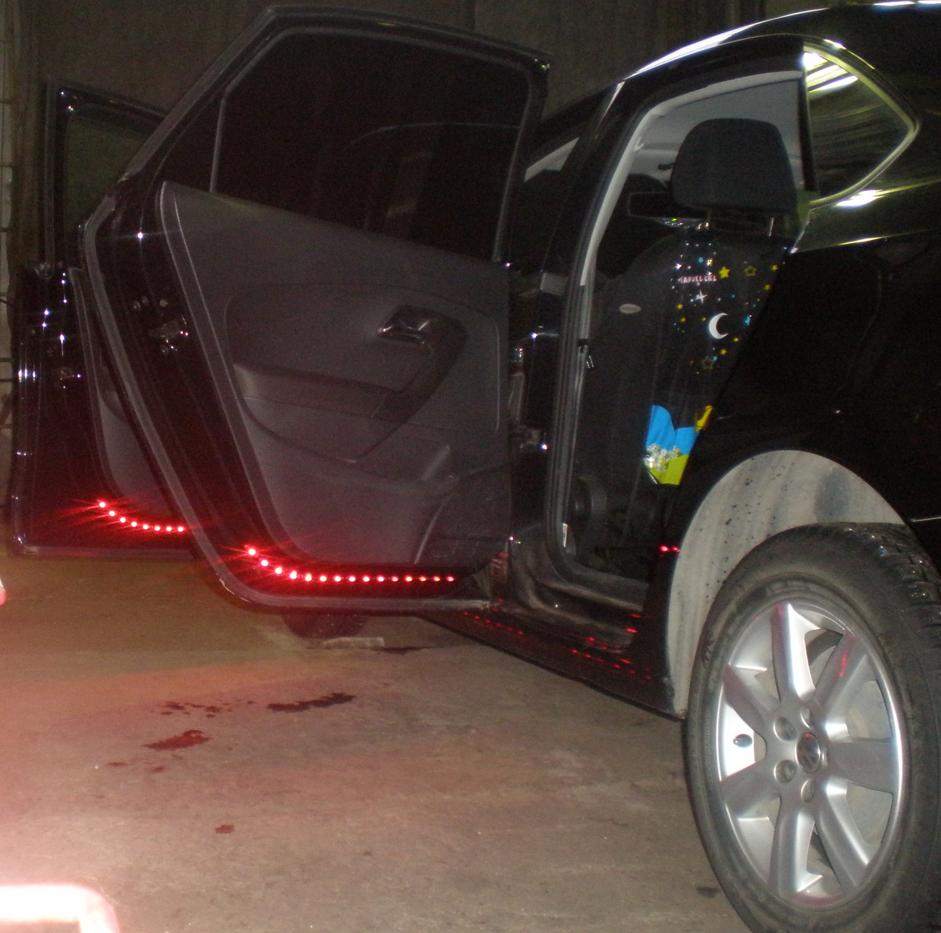

Понадобиться:
1. 2 провода метра по 4-5
2. 2 диодные ленты
3. Паяльник ))
4. Термоусадка
5. Теплый гараж (парковка), терпение и пара часов свободного времени.
1. Снимаем пластиковую прозрачную крышку плафона освещения салона.
2. Снимаем сам плафон освещения (крепится на 2 шурупа и пару защелок)
3. Припаиваем провода к (+) и (-), каждого по 2.
4. Протягиваем порвода под обшивкой, тут 2 варианта:
либо заморочится и снять накладки пластиковые на стойки, но я парится не стал, просто их отогнул и так провел.
8-)
Результат:
Колхоз - дело добровольное (с)

Вот пример,машина правда не фольц-"самара"
]Изображение

летом тоже буду делать в ноги и под дверь, НО питаться буду не от плафона, а от каждой двери. Просто от плафона загараются все подсветки(при открытие двери), а лучше от проводки каждой двери(подсвечивает там где надо)
как-то вот так
