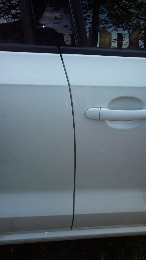

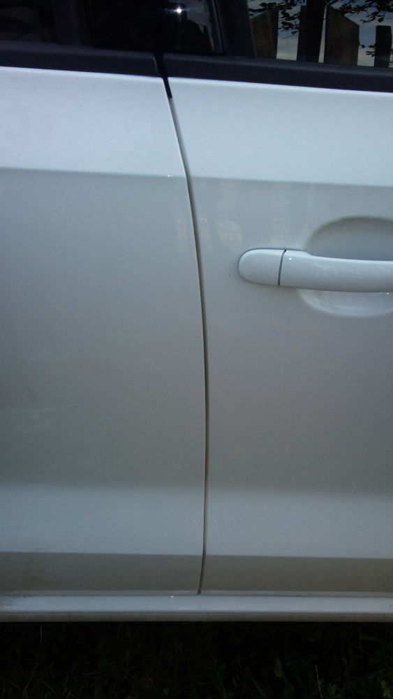

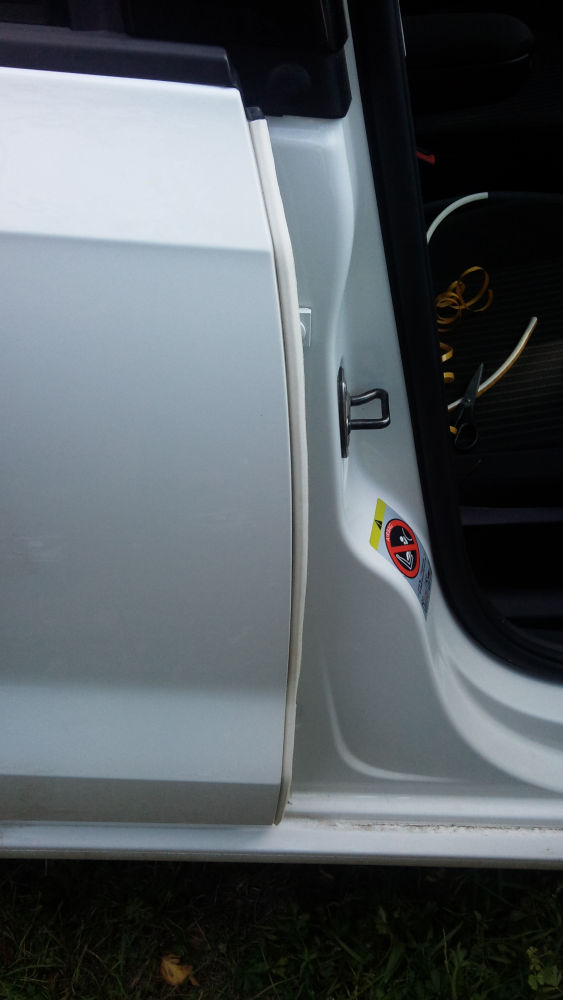

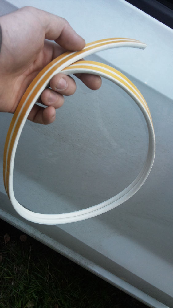

Пока погода теплая, решил повозится с машинкой на свежем воздухе. Сначала хотел купить РКИ-19, но продавцы делают круглые глаза и говорят что ничего такого у них нет, стал спрашивать вертикальный уплотнитель для шеви-нивы, но и он тоже оказался дефицитом :-) Тогда пошел по пути наименьшего сопротивления и купил белый хозяйственный дверной уплотнитель профиль D. Цена 25ры за метр. Одного метра достаточно. Сначала наклеил и на задние, и на передние двери, но туго закрывается, пассажиры достанут дверью хлопать, поэтому с передних отодрал. Впечатления - закрывается мягче, не хлопает, шума стало немного меньше. Вот что вышло (смотреть снизу вверх):
Комментарий к файлу: С уплотнителем
Дополнительный уплотнитель на зазор между дверьми
Фото171.jpg [ 38.56 КБ | Просмотров: 32295 ]
Комментарий к файлу: Наклейка
Фото174.jpg [ 47.15 КБ | Просмотров: 32295 ]
Комментарий к файлу: Уплотнитель
Фото170.jpg [ 62.9 КБ | Просмотров: 32295 ]
Комментарий к файлу: Без уплотнителя
Фото169.jpg [ 46.26 КБ | Просмотров: 32295 ]

Всем добрый день. Сегодня решил поставить себе уплотнитель бытовой дверной D-образный и как то меня не впечатлил данное усовершенствование. Так как у меня автомобиль белого цвета было решено купить белый уплотнитель, вот мне теперь интересно через какой промежуток времени он станет черным =) ведь материал пористый и быстро пачкается, а отмывается тяжело. К тому же перед морозами нужно будет его смазать силиконом да бы он не примерз и не оторвался, а к силикону пыль и грязь так и липнет. Да и щель меж дверей все ровно осталась, правда маленькая.
Кто ставил себе вертикальный уплотнитель РКИ-19 можно подробный фото отчет.
