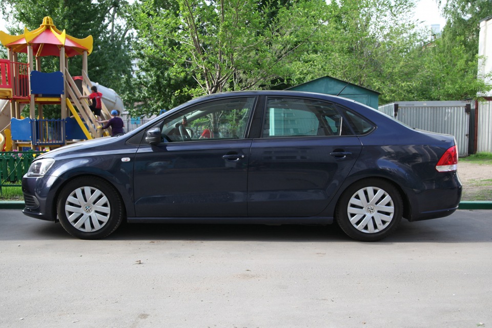

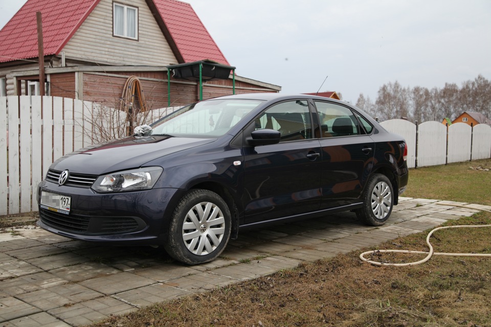

И собственно фото моего авто перед началом проекта. Апрель 2012 года.

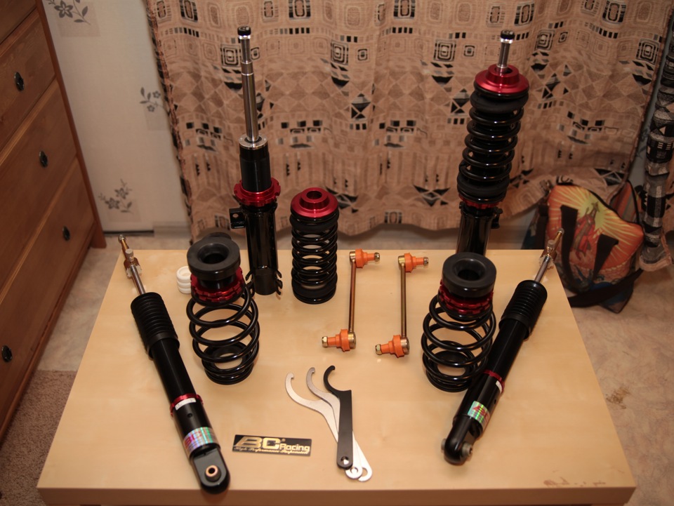

Первым этапом, возможно, самым дорогим, была замена подвески на другую для получения хорошего дропа (занижения).
В связи с этим, просто пружины и укороченные аморы сразу отпали. За ту сумму, которой я располагал на тот момент, выбор был не велик, если учесть тот факт, что я намеревался купить винтовую подвеску типа фул теп (регулировка не только пружины, но и длинны амортизатора).
Собственно ZYZ Racing или BC Racing.
Перерыв весь интернет и прочитав все отзывы, выбор пал на BC-Racing, производства Англии.

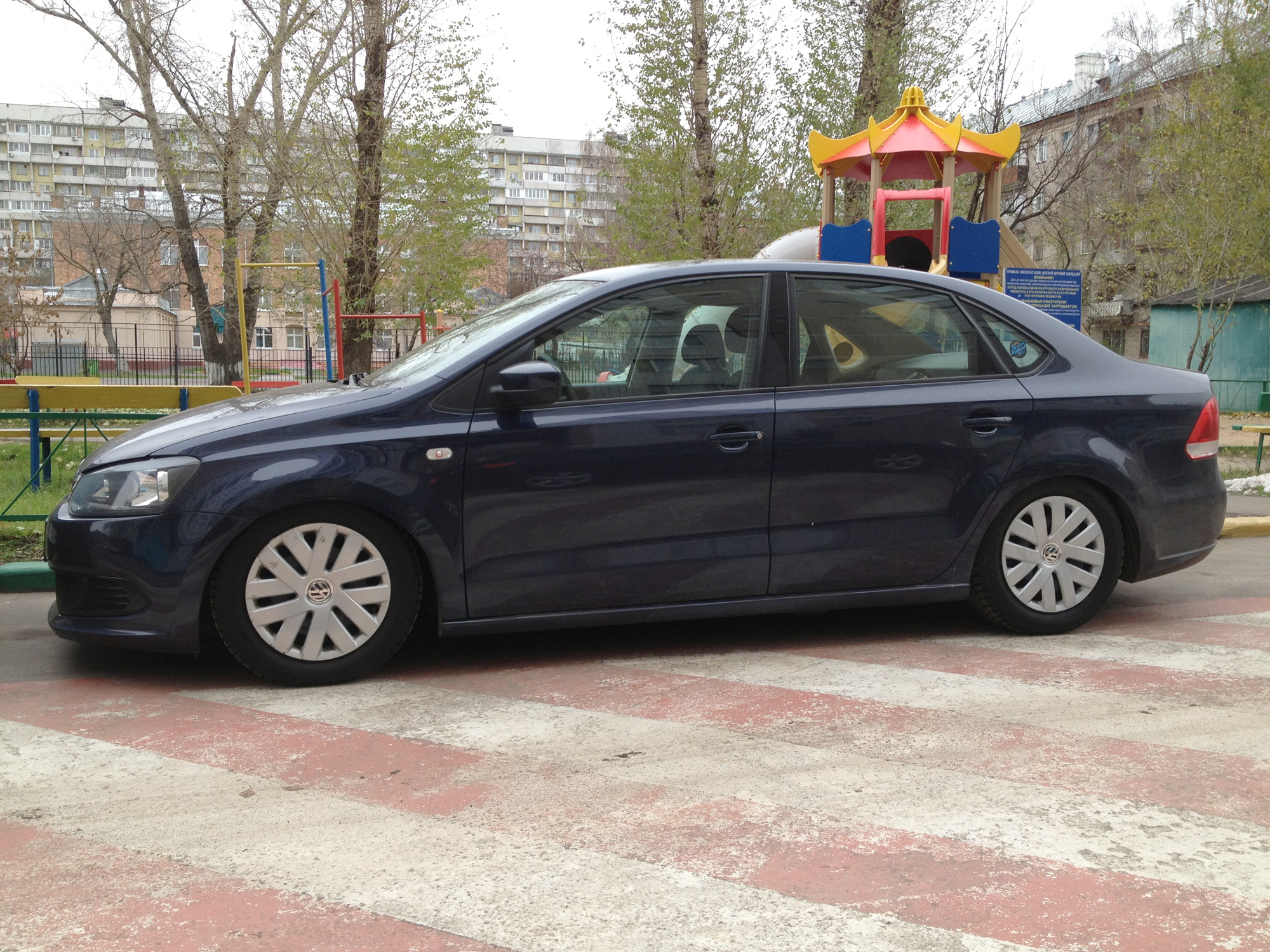

Подвеску заказывал для Polo последнего поколения, в кузове хэчбек.
Ставил сам. Установка не вызвала какой-то особой сложности и трудностей. Всё встаёт bolt-on.
Комментарий к файлу: BC Racing Coilovers — V1 Series

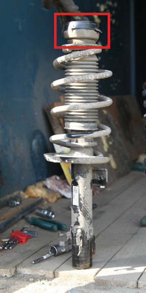

Поговорим про передние стойки и их отрицательном развале.
На нашей машине развал передней оси НЕ РЕГУЛИРУЕТСЯ. Регулируется только схождение колёс.
Такс начнем по порядку…

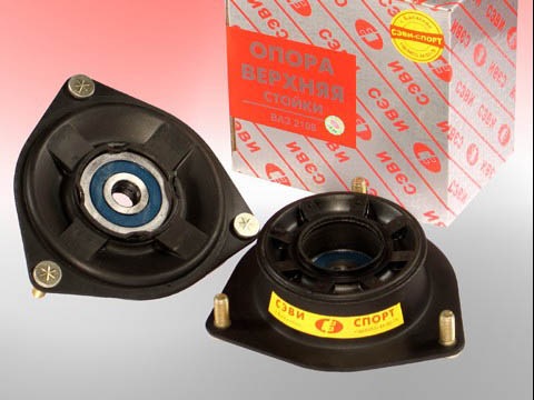

И так, мы имеем стойку, крепко закреплённую снизу в поворотном кулаке. Сверху стойки устанавливается опора, которая на большинстве автомобилей имеет железный корпус, в свою очередь крепко закрепленный к кузовку 3 или 4мя болтами.
Вот опора стойки ваз 2109, это то, что стоит в стоке. Опора стоит крепко и колебания в подвеске не особо ощутимы.
Stance - Стиль не для наших дорог
01.jpg [ 47.33 КБ | Просмотров: 15177 ]

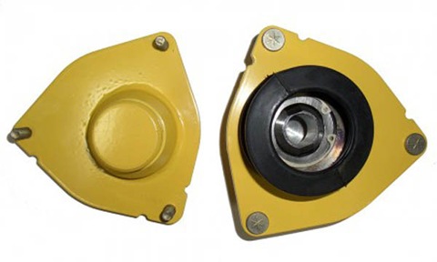

Теперь рассмотрим нашу опору.
02.jpg [ 104.48 КБ | Просмотров: 15177 ]
Этот кусок резины зовется опорником! Он никак не завязан с кузовом, а просто упирается в него. То есть при вывешенном колесе он даже не прикасается к кузову в районе верхней чашки. Следовательно, при попадании в яму, а точнее при вылете из неё, опора отрывается от кузова, и при приземлении сначала бьет об кузов, а уже после срабатывает амортизатор. Но т.к. удар получается уже сильнее, то амортизатор пробивает.

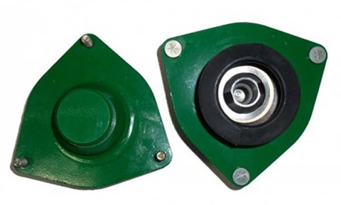

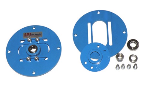

Так, теперь рассмотрим опоры, которые ставят на кольцевые автомобили!
Это ШС (Шарнирное Соединение). Пластина, жёстко прикрученная к кузову, имеющая в себе только подшипник, без какой либо резины, т.е. люфты подвески убираются почти полностью.
Они бывают 3х видов
Не регулируемая, с центральным положением отверстия.
03.jpg [ 29.56 КБ | Просмотров: 15177 ]
Со смешенным отверстием, для изменения угла кастра и развала.
04.jpg [ 27.64 КБ | Просмотров: 15177 ]
С возможностью регулировки угла развала, либо кастра.
05.jpg [ 25.58 КБ | Просмотров: 15177 ]

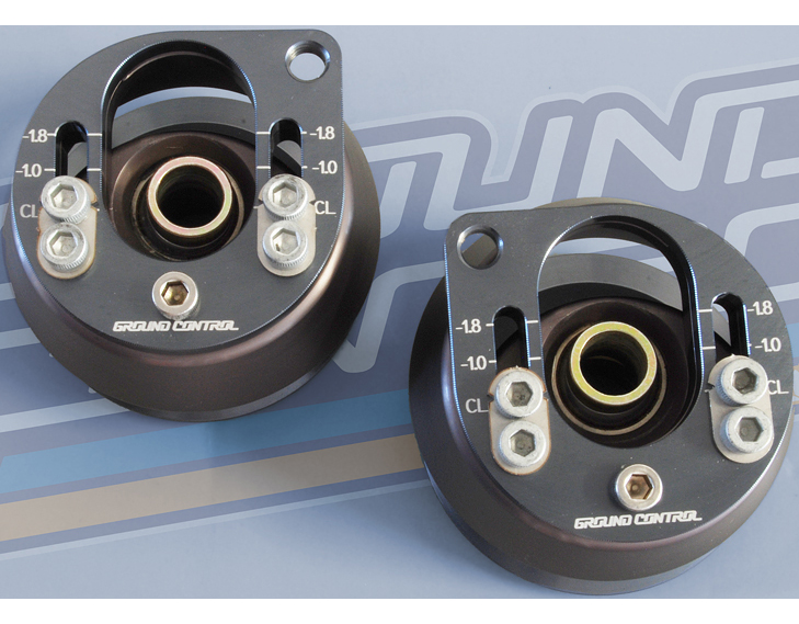

Почему на Фольксваген Поло не то чтобы нет этих вещей, так еще и кузов сделан так, что их туда без переделок и не поставишь!?
И как же тогда сделать развал?! Штатными способами – никак.
Есть масса различных, так сказать, адаптеров, которые ставятся без каких-либо сложных манипуляций. Но все они довольно дорогие.
К примеру вот такой комплект обойдётся вам в 410$.
ground control MKIV.jpg [ 308.27 КБ | Просмотров: 15177 ]
Зачем собственно вообще делать развал?
Если бы я не заморачивался бы этим - то он по сути и не нужен.
Но при установки широких дисков, пускай даже и на узкой резине, иногда она всё равно упирается в подкрылок на кочках. Вот тут и спасло бы положение эти самые заветные 2 градуса.

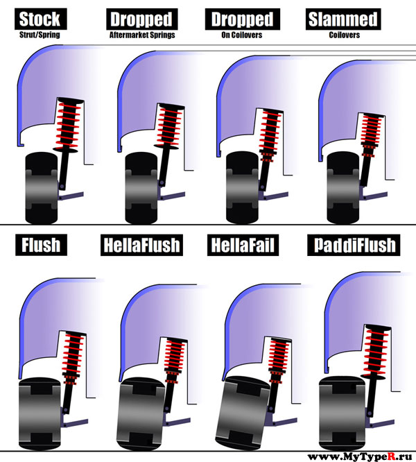

Немного про Fitment и резину.
Фитмент – это положение колеса в арке. Не больше, не меньше. Но от него зависит общий стиль машины. Это один из ключевых параметров.
Я думаю, многие видели эту картинку.
fitment.jpg [ 76.55 КБ | Просмотров: 15048 ]
На ней представлены все основные виды фитмента.

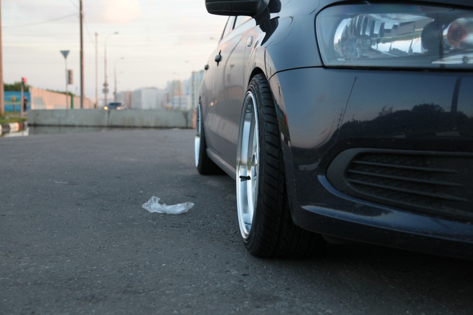

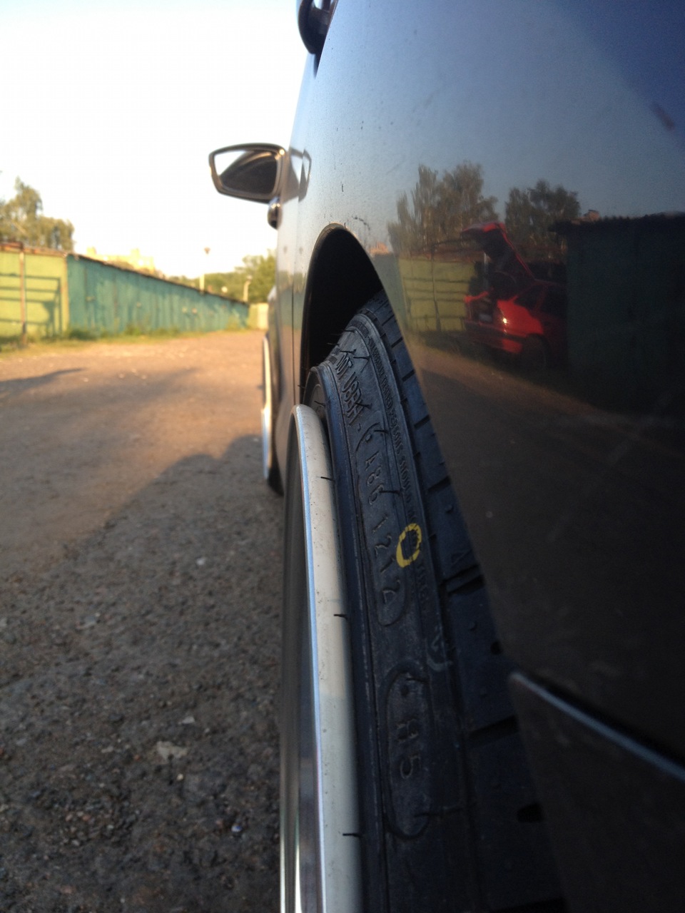

Сам я стремлюсь к чему-то между Flush и Hella Flush.
Резина подбирается в зависимости от того, чего вам нужно.
В основном, резина берётся уже диска, чтобы она не тёрлась об подкрылок и залезла в арку. Плюс для получения хорошего фитмента.
Таким образом, натянув узкую резину на широкий диск, вы получаете резину домиком или как ещё говорят, с хорошим стретчем.
Мои параметры сейчас 195/40/17 на диск шириной 8.5J
my.jpg [ 216.22 КБ | Просмотров: 15048 ]
В целом стретч хороший и мне нравится. Нигде ничего не трёт. Ничего не задевает.
Многие спрашивают - не слетит?! Нет. И вообще я о таких случаях не разу не слышал.
Надев эту резину, появился неплохой потенциал для дропа. Так что снова предстоит ковырять подвеску.

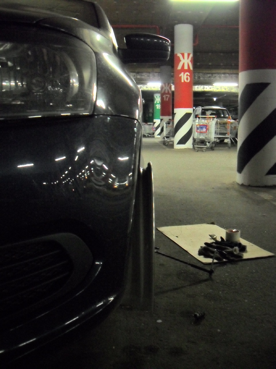

Шли диски около 5 дней. В день когда я их получил, сразу поехал к другу в гараж мерить и смотреть, что да как.
Зад сел просто сказочно, лучше не придумаешь. А вот с передом вышел небольшой косяк. Диск упёрся в суппорт.
Это не давало мне нормально спать. И вот я в 2 часа ночи, взяв собой моего друга, попёрся в OBI. После нехитрых манипуляций с обычными шайбами, было выявлена необходимая толщина проставки.
48cf11801ed29142-large.jpg [ 291.78 КБ | Просмотров: 15028 ]
Следующим утром поехал на южку. К сожалению необходимой по толщине проставки не нашёл. Мне была нужна проставка около 8мм. Купил 12мм. Поставили. Всё хорошо. Смотриться классно. Но мне всё же не нравилось, как «выпирают» передние диски + передние подкрылки тёрли резину (на тот момент была резина шириной 205. 195-й так и не нашёл тогда).
48cf1558ad8b30ac-large.jpg [ 115.9 КБ | Просмотров: 15028 ]
Было решено заказать у токаря проставку 8мм. Можно было и 5мм, но это с учётом того, что рано или поздно придётся менять тормозные колодки и суппорт немного выдвинется наружу.

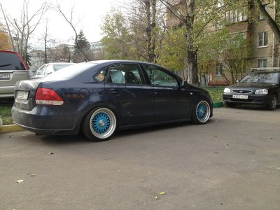

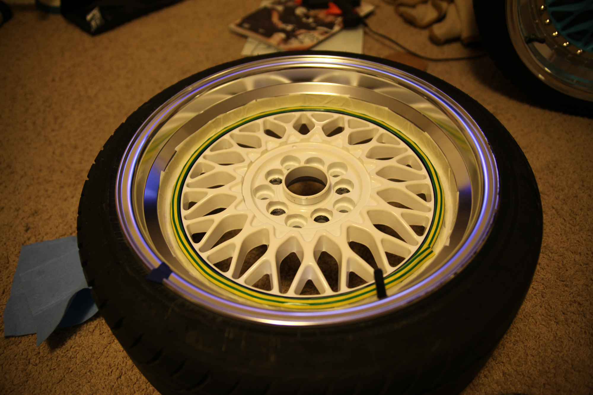

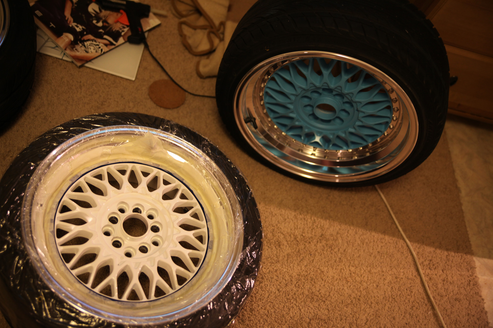

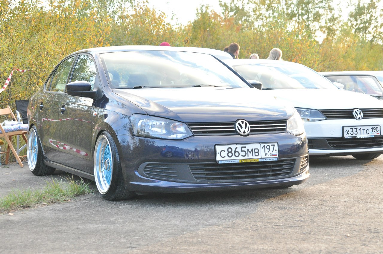

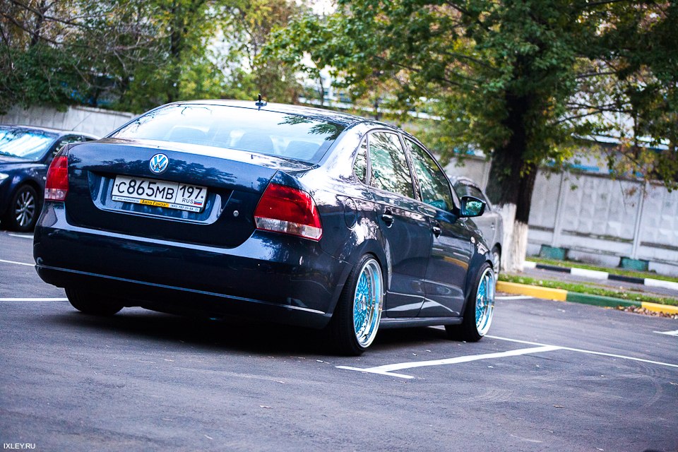

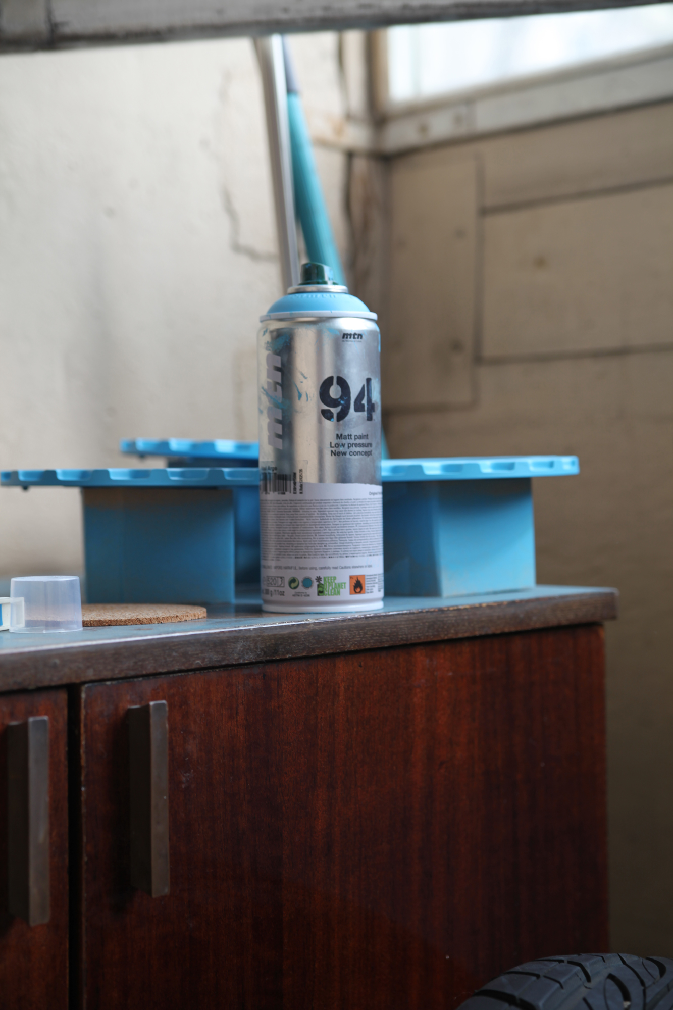

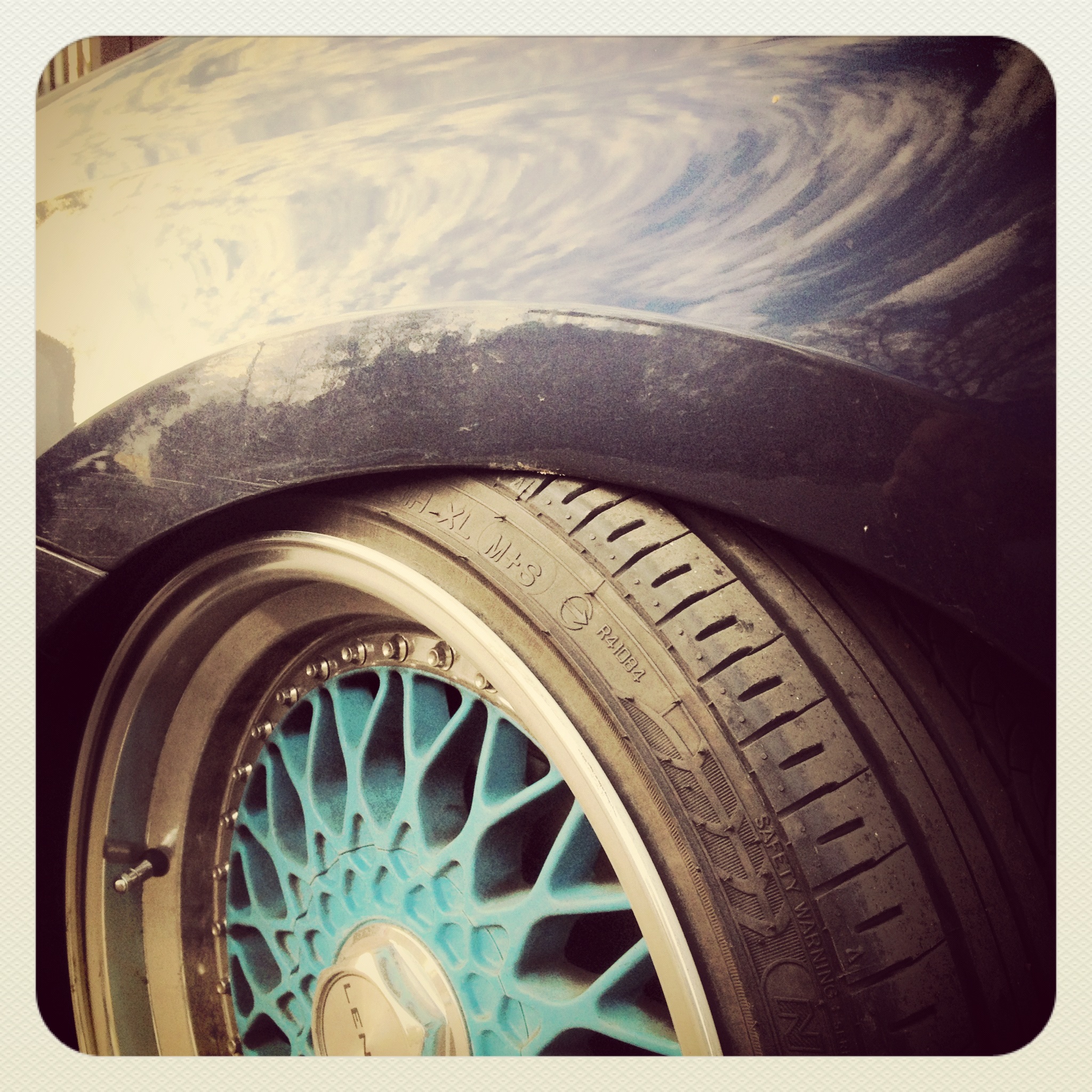

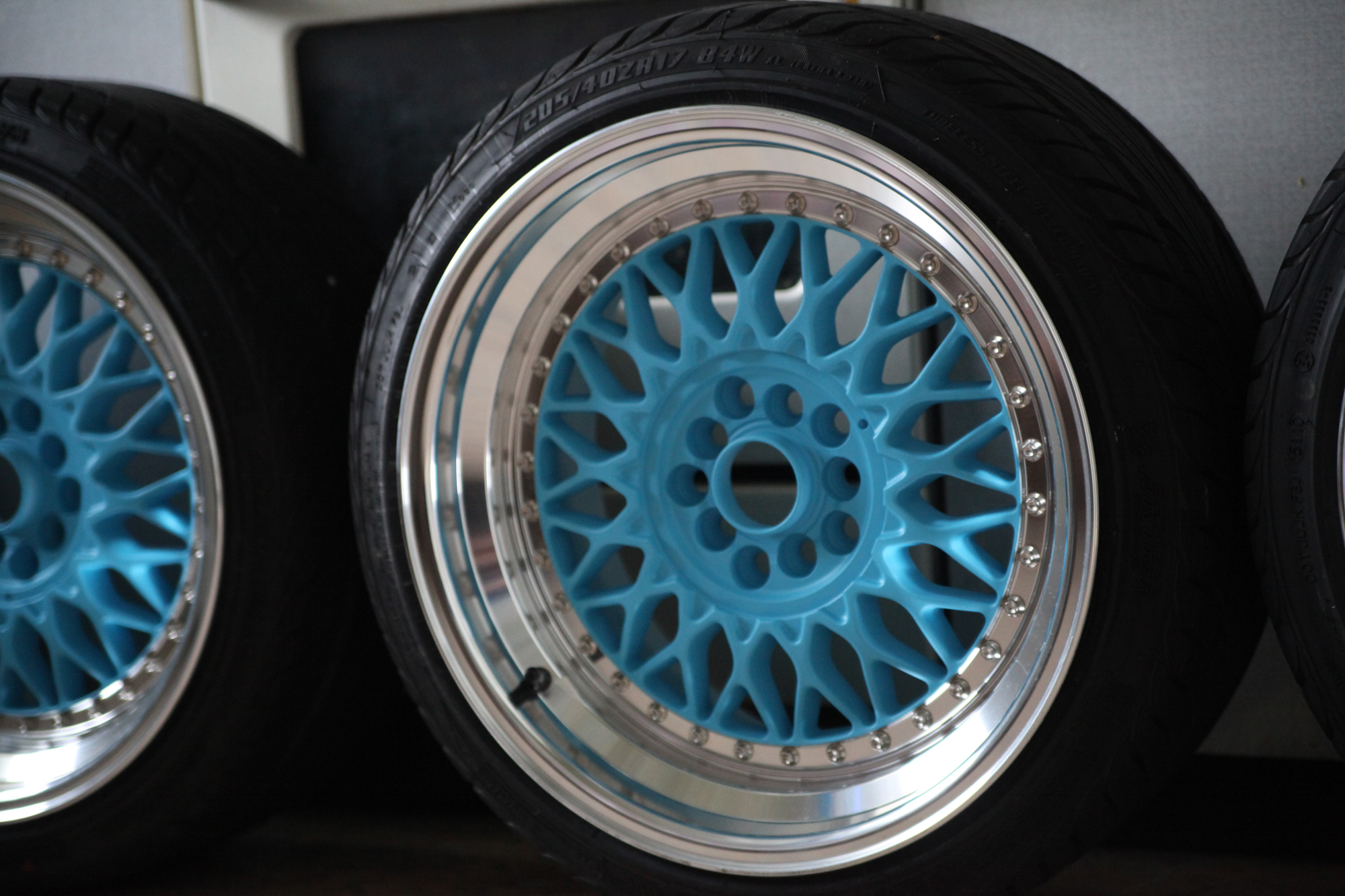

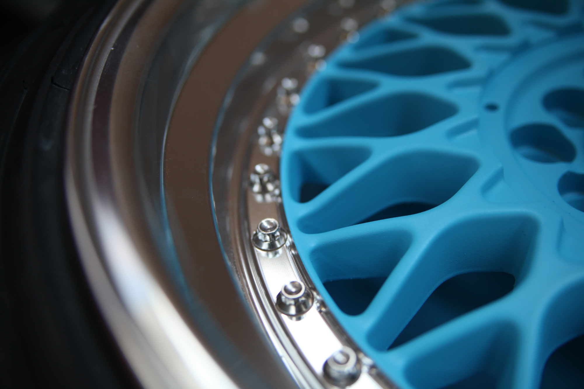

Про покраску дисков.
Так как диски у меня читерские (не разборные), покрасить их было крайне сложно.
Связался с парочкой "покрасочных" мастерских - сказали, что не смогут. Плохо( А красить надо.
Было принято решение покрасить самому. Самое сложное было заклеить центра дисков, чтобы при покраске не затронуть полку. Так как мешали декоративные болты.
Чтобы придумать способ и аккуратно заклеить, на первый диск я потратил часа 3. На остальные около получаса на каждый.
Так как бюджета на покраску не было, было принято красить из баллона. Только не из того го*на которое продают в авто магазинах и в строительных магазинах, а чем-то нормальным. Тут собственно выбор очевиден - Montana Colors.
Думал и прикидывал в Фотошопе цвета и оттенки. Самым выигрышным вариантом на тёмно-синей машине был голубой, как я и предполагал.
Дал постоять дискам пару дней. Потом поставил.
Конечно, думал что отвалиться через месяц или на первой мойке. Монтана не подвела.
upd. Красил в матовый целенаправленно) В нём что-то есть.

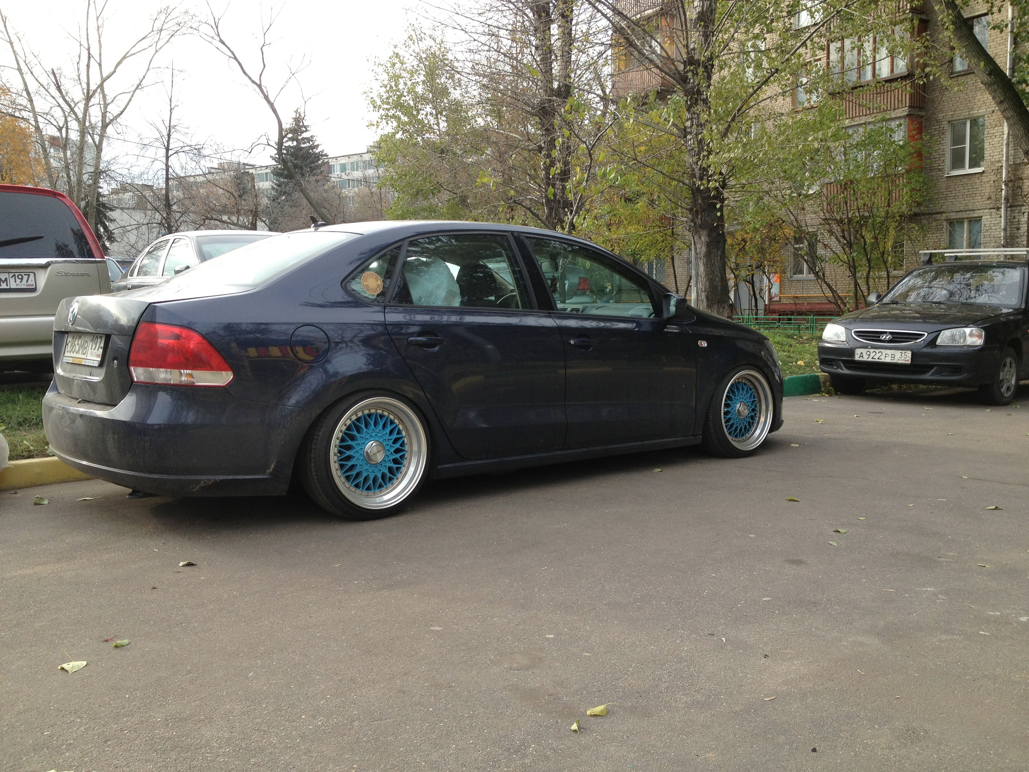

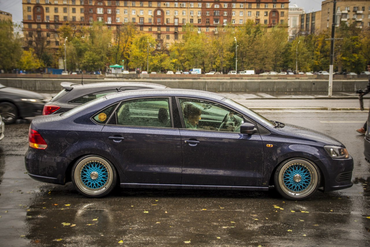

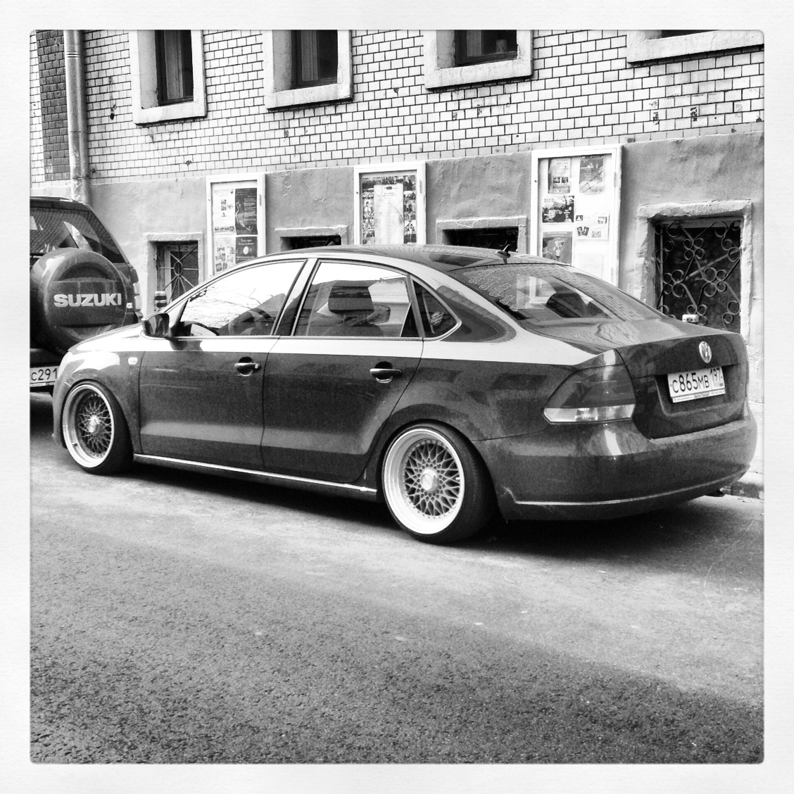

И так. Что же сейчас происходит с машиной!?

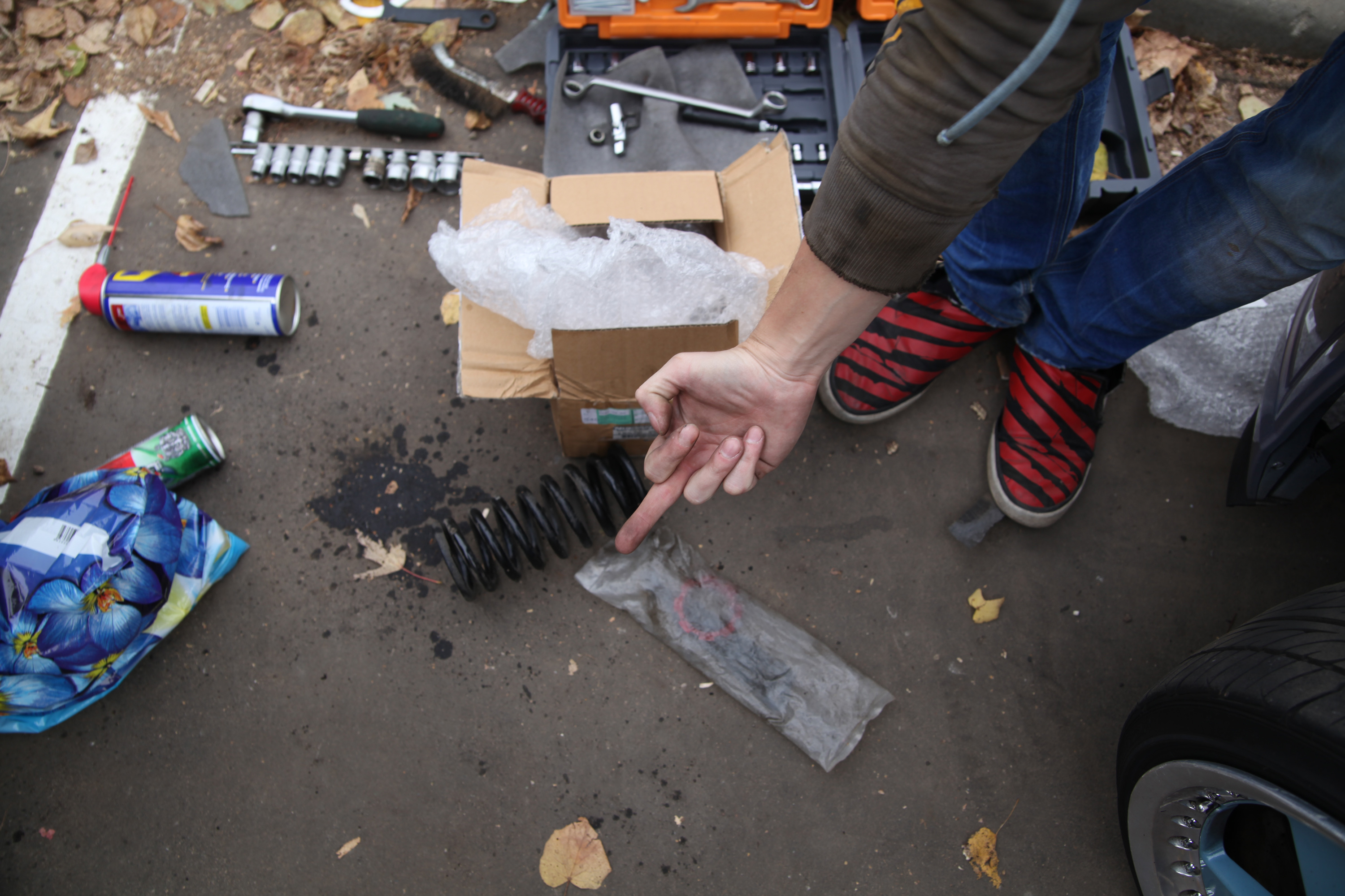

Из последнего поменял передние пружины на более короткие и немного жёсче. Были длинной 200 мм, стали 150 мм.
Задние на более жёсткие.
IMG_0020.JPG [ 1.35 МБ | Просмотров: 14254 ]
Это позволило опустить машину ещё ниже. Теперь практически по фен-шую)
Сделал ТО-2 у официального диллера (ездил в VW-Север). Всё норм, за исключением правого рулевого наконечника. По гарантии сказали поменять не могут, хотя бы только из-за колёс. Ну да ладно. Стоит 1200 не велика беда. Да и я к такому раскладу был готов. Сейчас узнал о акции по замене рулевых наконечников. Акция от самого завода. И моя машина в неё попадает. Записался.
Посмотрим что скажут. Раз завод отзывает "недоброкачественные" детали - пусть меняют. Но я тут без боя не сдамся.

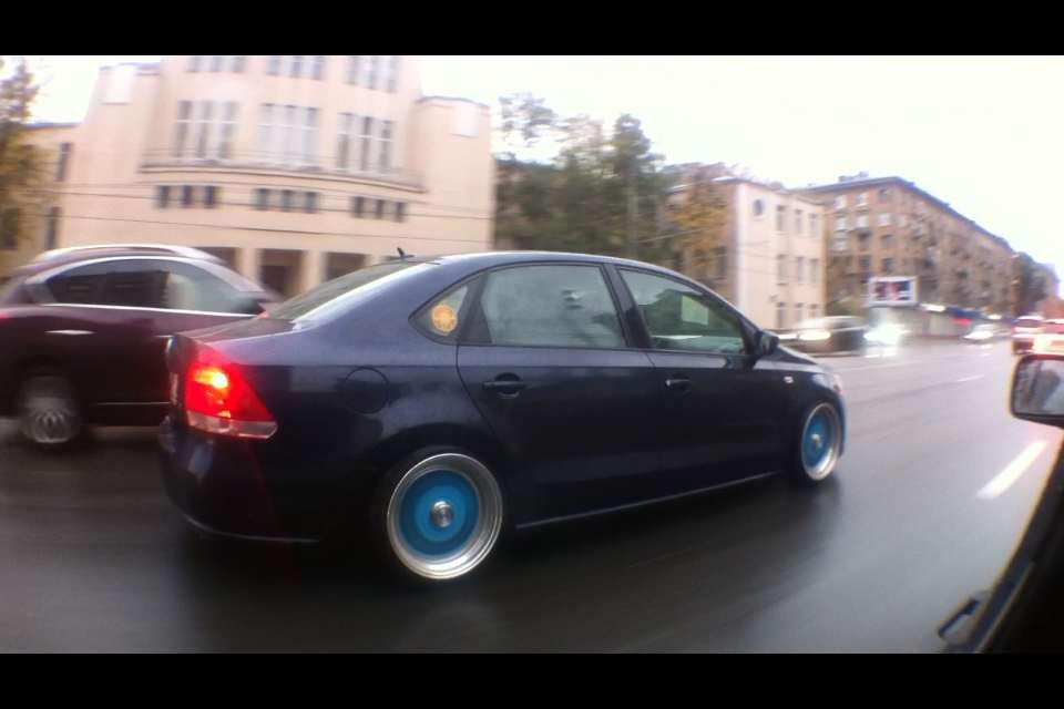

Побывал на мероприятии "Радикальная Осень" как участник.
e8ru8W9_E9U.jpg [ 299.64 КБ | Просмотров: 14254 ]
6-го сентября устроили закрытие сезона - The Last Rideout
Прокатились колонной, примерно в 25 машин, по всей Москве.
