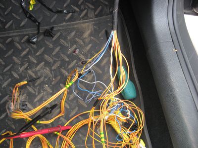

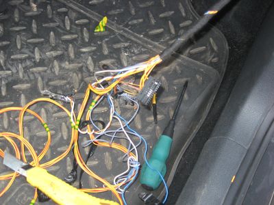

Доброго времени суток! Начнём или закончим :grin: .Вынул все заготовки проводов с правой стороны.Оказалось их там не мало.
Установка автокорректора.
10.jpg [ 38.27 КБ | Просмотров: 8368 ]
6.jpg [ 25.63 КБ | Просмотров: 8368 ]
9.jpg [ 41.42 КБ | Просмотров: 8368 ]

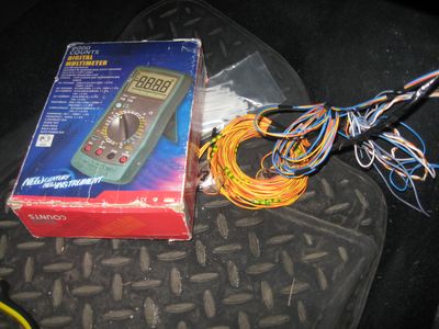

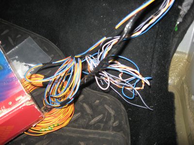

У меня все цвета проводов одного цвета . Других не нашел. Начинаем вспоминать что куда . В последний раз я их доставал месяца 2 назад .
25.jpg [ 42.74 КБ | Просмотров: 8366 ]

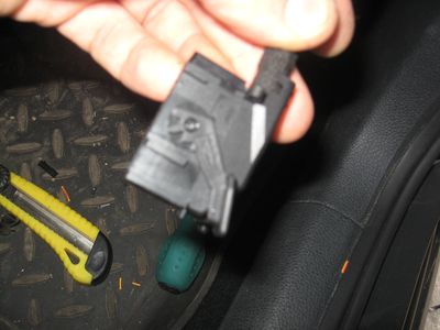

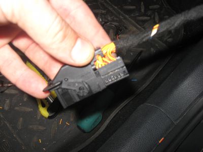

Паяем наконечники и вставляем их в разъём.
34.jpg [ 40.56 КБ | Просмотров: 8366 ]

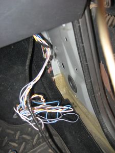

Постепенно всё становится на что то похоже.
35.jpg [ 27.59 КБ | Просмотров: 8366 ]

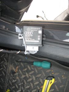

Законченный вариант.
36.jpg [ 28.23 КБ | Просмотров: 8366 ]

На фото как понимаю это блок управления корректора? Новый где брали?
