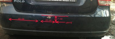

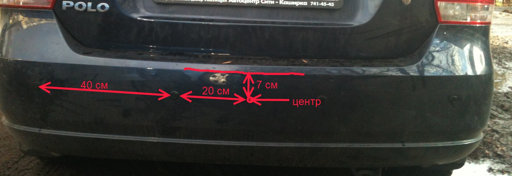

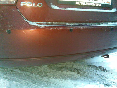

1) Измеряем от ребра 7 см (ниже и выше нельзя, так как идут ребра жесткости, если залезть под бампер справа, их можно нащупать рукой, можно в полость справа засунуть протяжку чтобы она слева вышла тем самым убеждаемся что там пустота, я так и сделал) по центру вниз, ставим отметку. Вправо и влево отмечаем по 20 см, ставим метки под сверление (1 и 2).От метки под сверление (1) отмечаем еще 40 см, ставим еще одну метку (3).Аналогично отмечаем 4 метку.

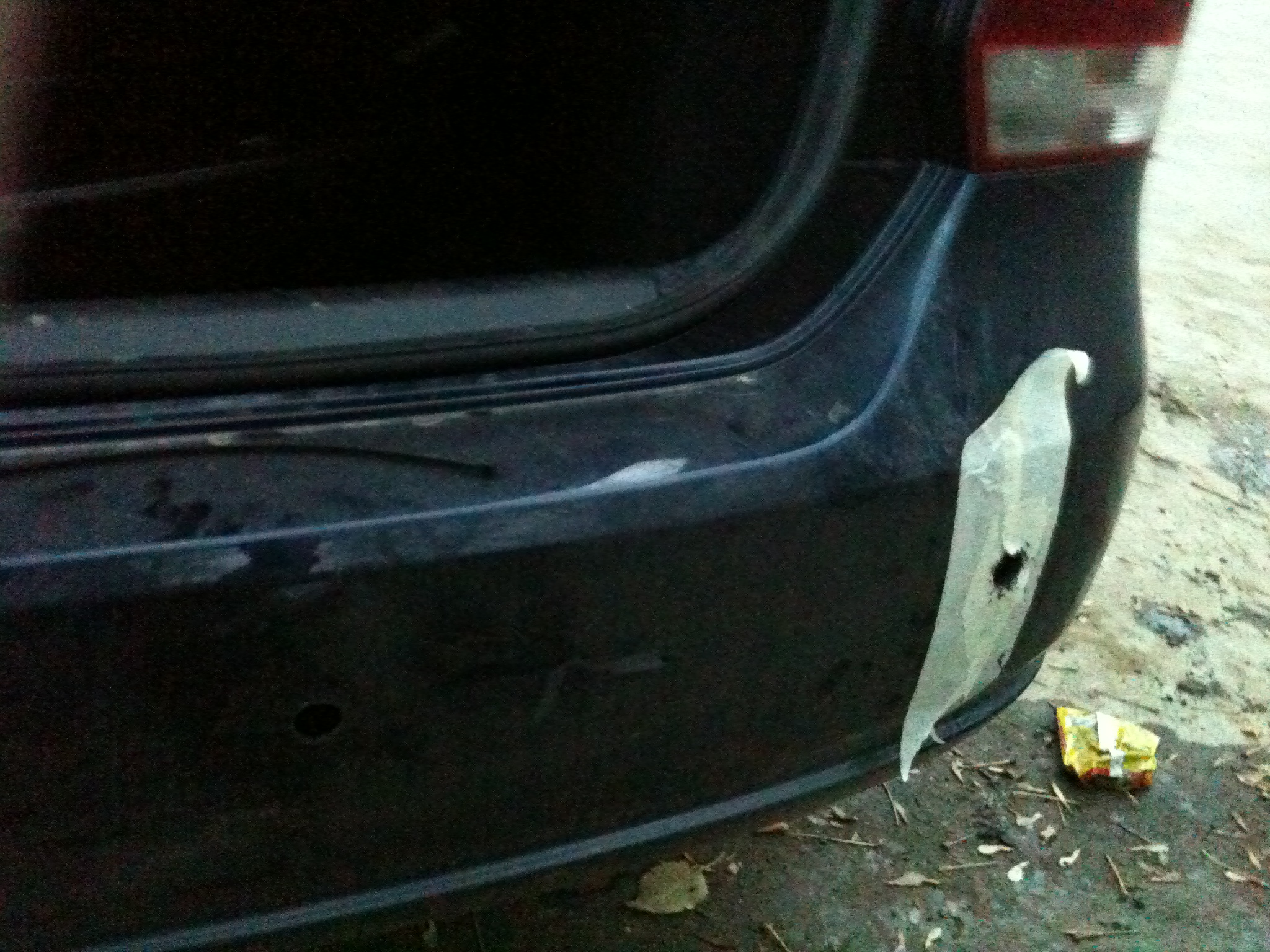

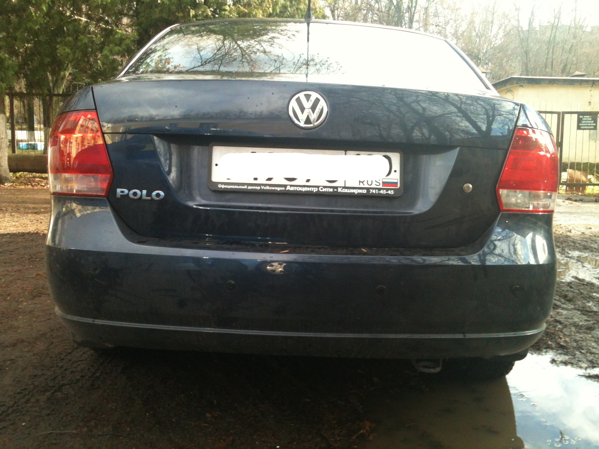

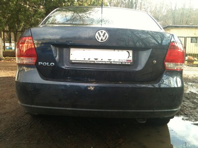

2)Сверлим, предварительно наклеев на место сверления малярный скотч.
​Установка парктроников без снятия бампера своими руками
IMG_0019.JPG [ 1.13 МБ | Просмотров: 32522 ]
IMG_0017.JPG [ 1.18 МБ | Просмотров: 32522 ]

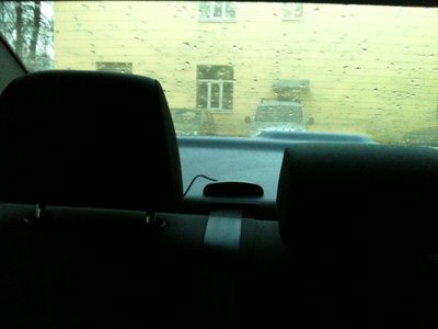

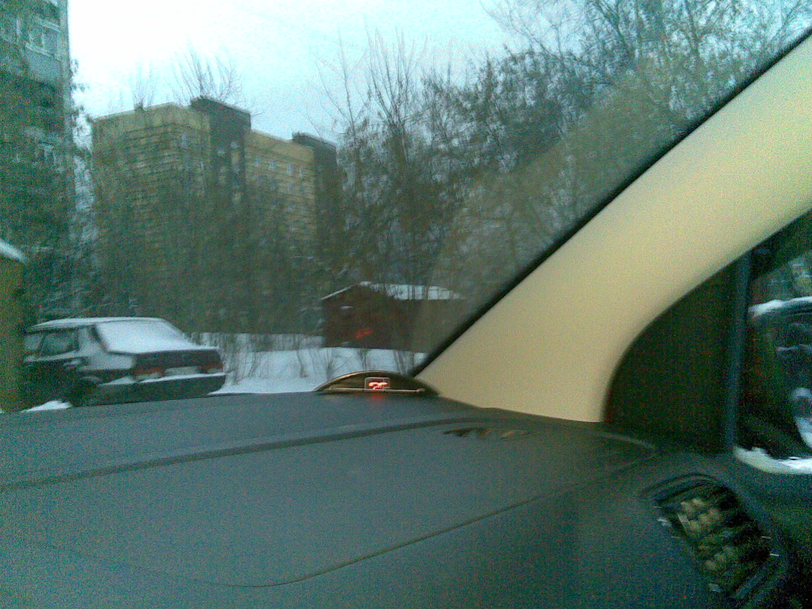

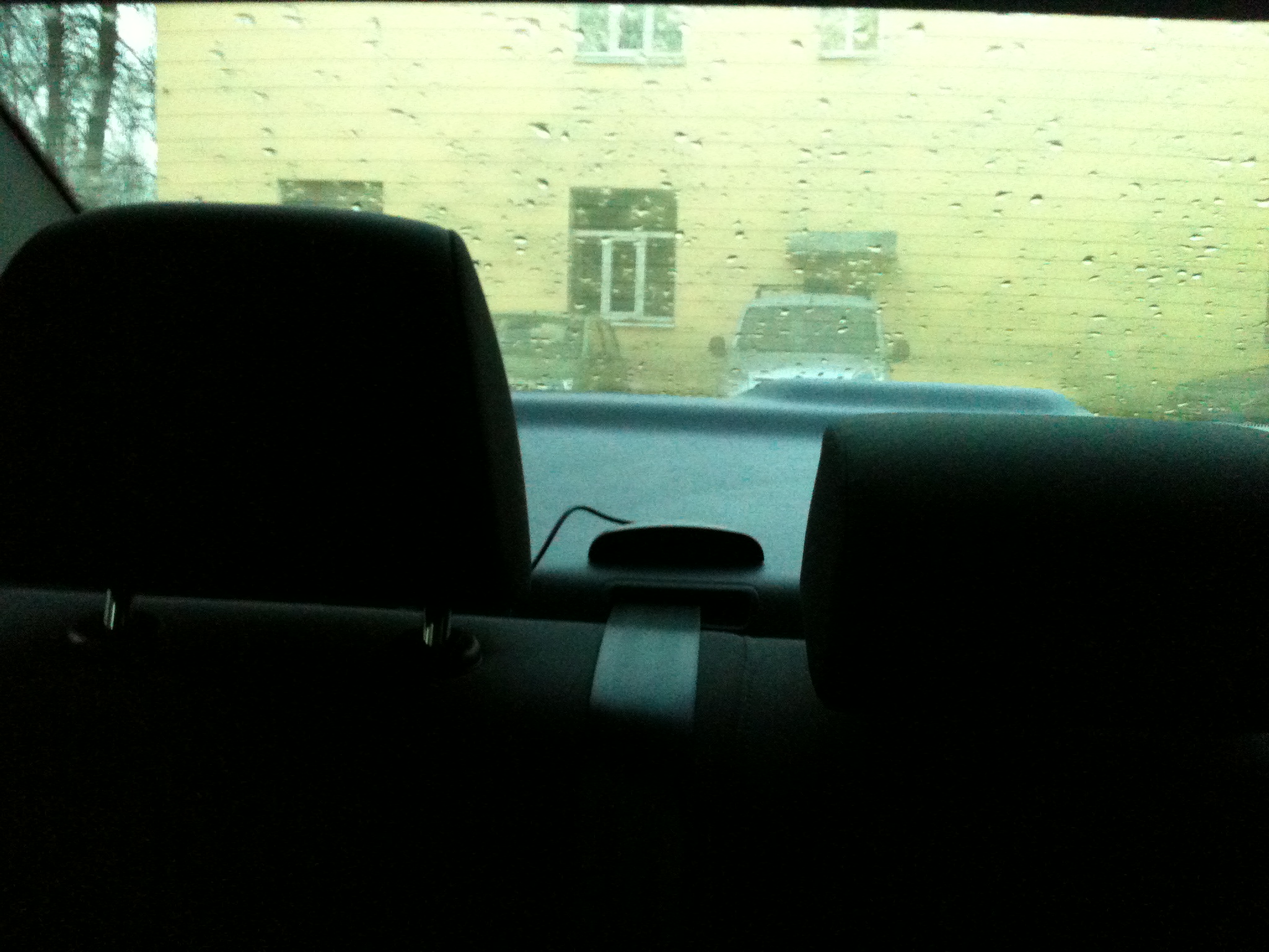

7)Табло вывел назад. Установил в районе задних подголовников к торпердке вести не стал (могу сфоткать если кому интересно.)
Что вышло в итоге :-)
IMG_0025 - копия (2).JPG [ 1.81 МБ | Просмотров: 32522 ]

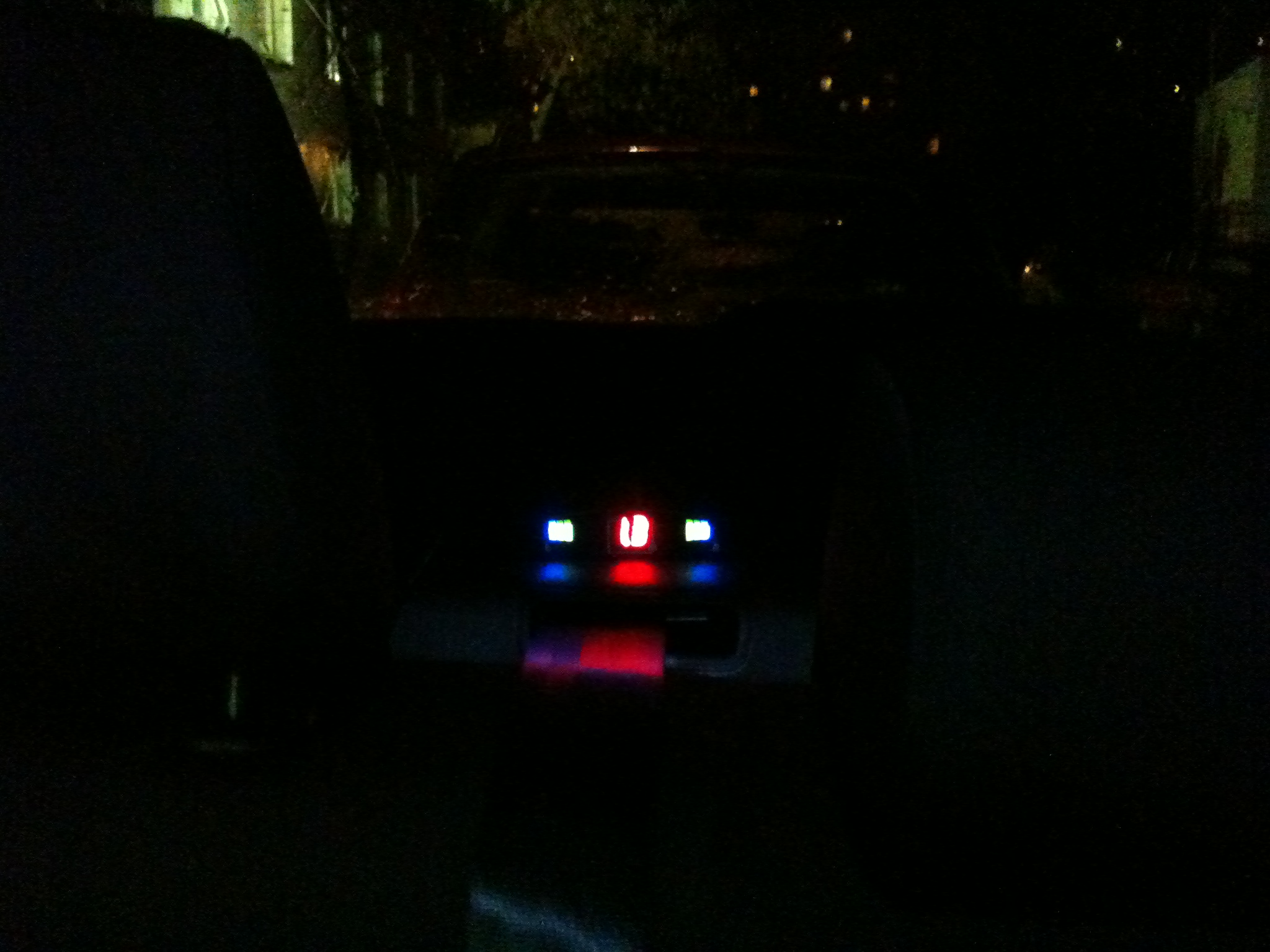

это как так в районе задних подголовников ? ))) по звуку чтоли ориентируйтесь? Если не трудно, фотку сделайте) оригинальное решение)
Я думаю должно вот так выглядеть

примерно также, тока снизу.
Спорный вариант установки, если сзади сядут люди обзор перекроется.
Зарегистрирован: 03 ноя 2012, 17:37
Сообщения: 14
Откуда: Московская область
​Вопрос действительно спорный :-) .Можно и сверху думаю так даже лучше будет. На предыдущей машине мониторчик также снизу стоял, с проблемой загораживания не сталкивался, думаю если будут загораживать попрошу наклонится чуть в сторону :-) .

Ставил 2 раза, 9см от ребра и 42 см между датчиками встает без проблем, выше считаю нецелесообразным , может пропускать предметы высотой от 25 см.

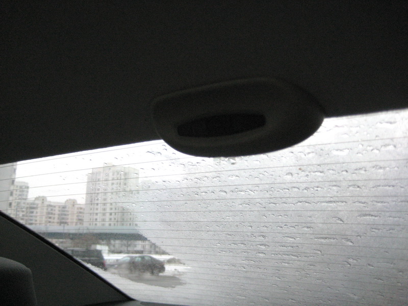

rnikinko писал(а):
монитор поставлю как у ===TAT=== думаю так лучше.
согласен, у меня вот так стоит, правда ставил не сам, сам только выбирал и покупал в цвет обшивки потолка и именно под такую установку :

кстати, а на какой высоте штатные идут датчики от ребра жесткости ? и какие расстояния между датчиками ? По весне буду ставить маде ин чина паркинг)

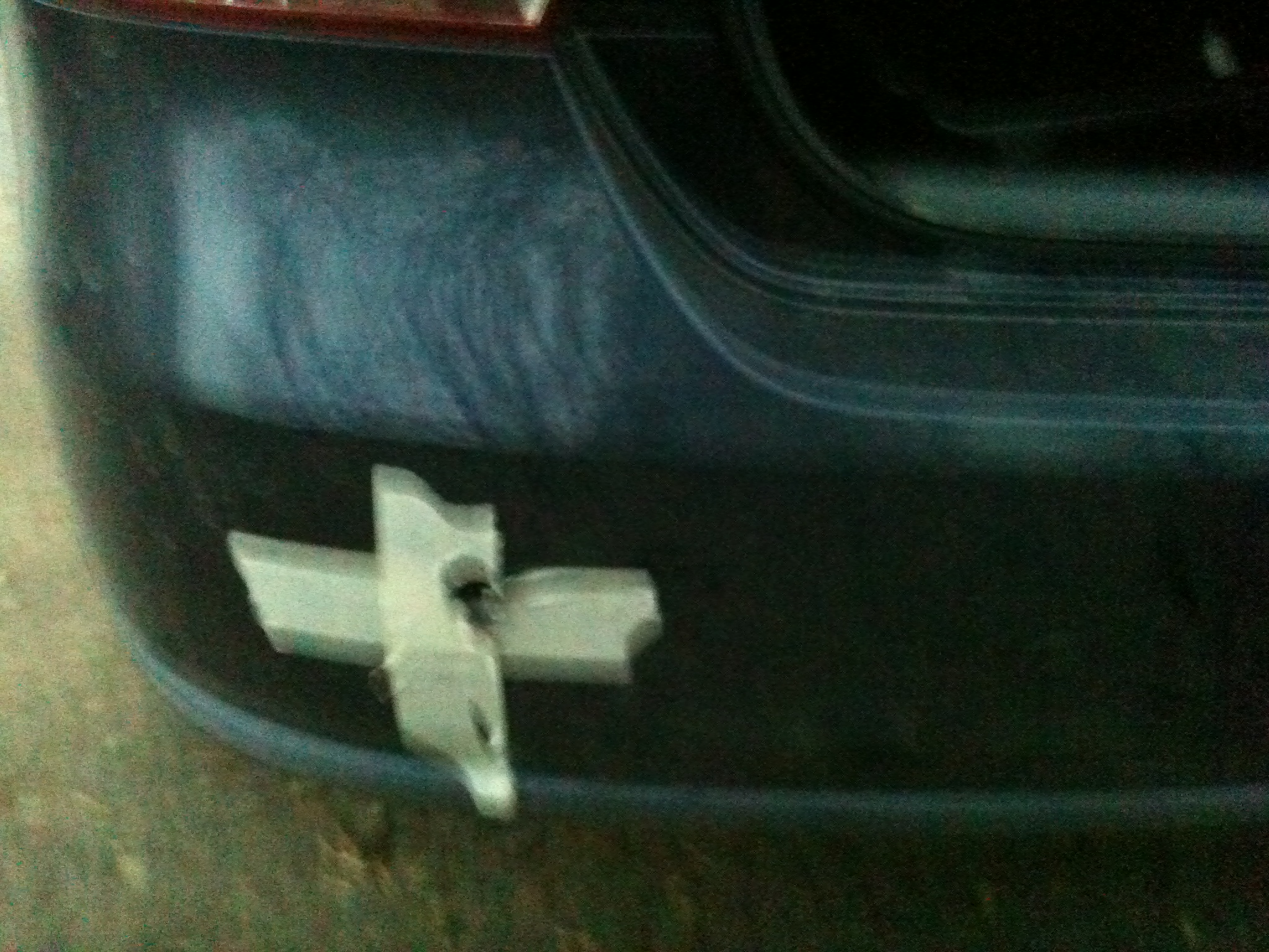

Нужно выражаться точнее, не может, а обязательно пропускает. По рекомендации, датчики должны быть установлены на высоте от 45 см, ребро бампера находится на высоте 61 см (резина 185/70/14). В салоне установили ПР, датчики в 3 см от ребра. Итог, радар не увидел бордюр высотой, больше чем расстояние от земли до нижнего края бампера, вообще. Сухой остаток - замена бампера. В темноте разворачивался и расколол бампер.
