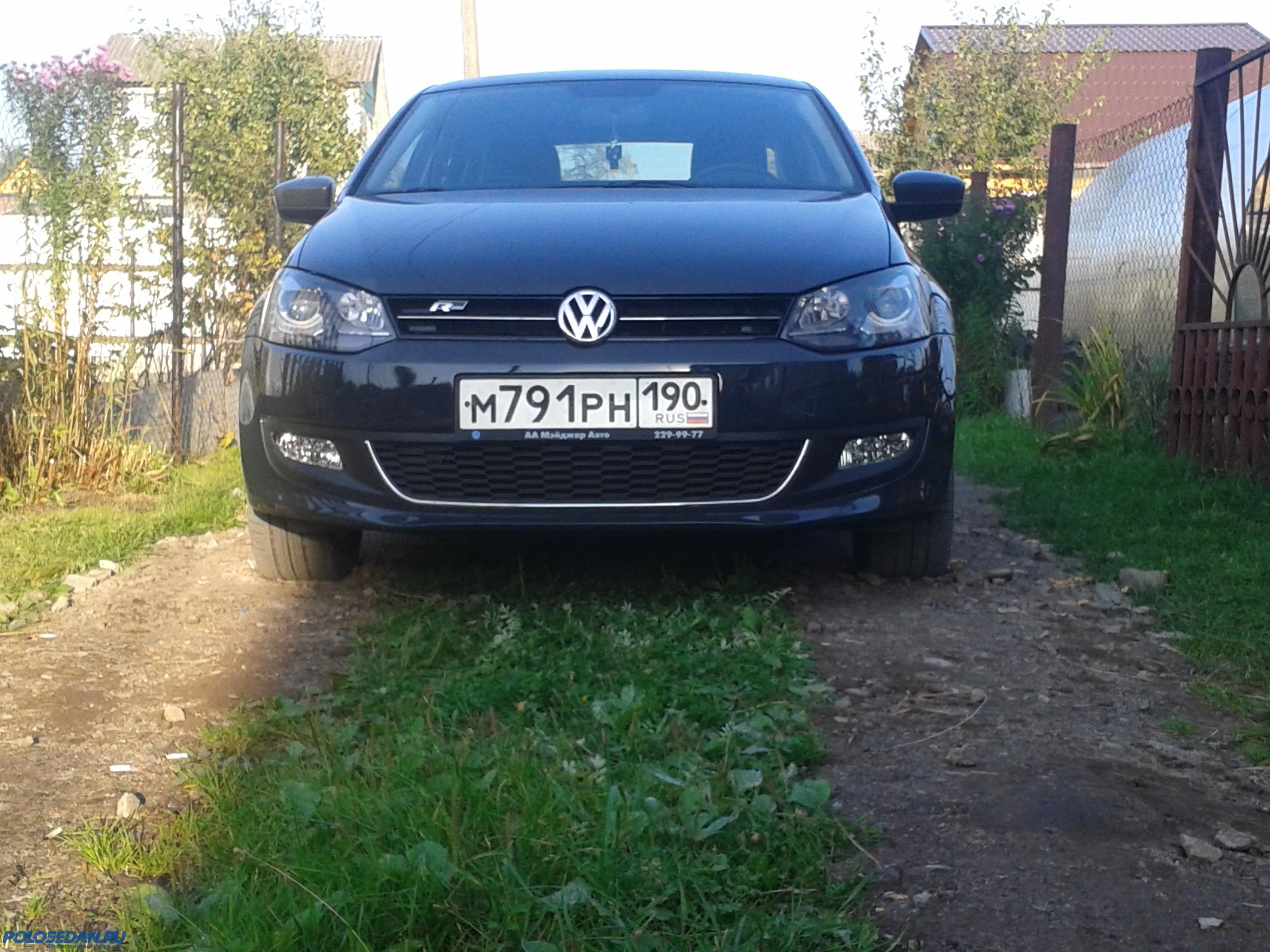

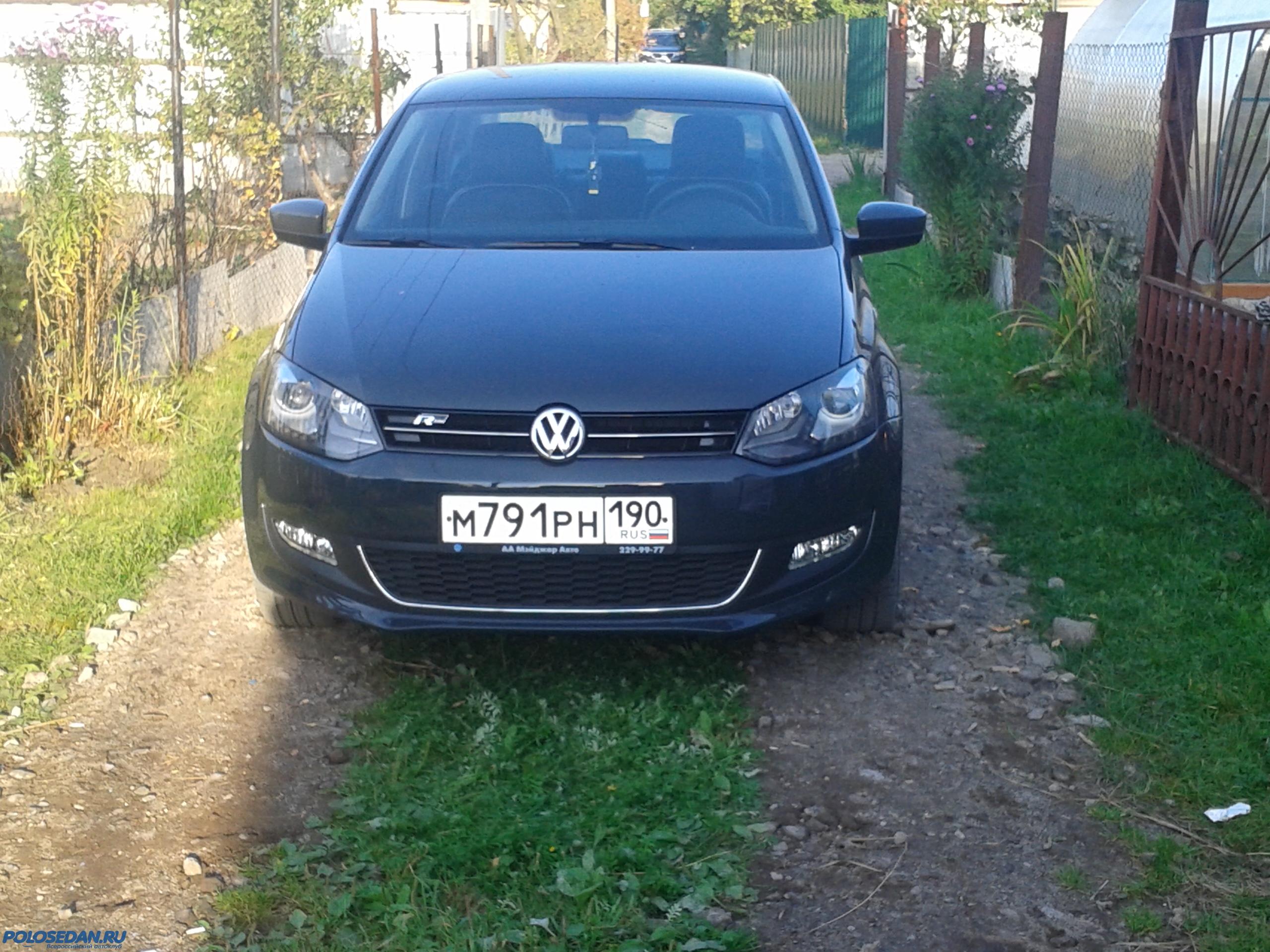

всем привет. установил бампер от хетча но не могу подключить туманки негде нет номера фишек для подключения туманок.может кто ставил подскажет?
Бампер от Polo Hatchback - реализация
WP_000117.jpg [ 1.45 МБ | Просмотров: 3729 ]
WP_000116.jpg [ 1.53 МБ | Просмотров: 3729 ]

Александр, для самих ламп ПТФ (лампа H8) используется разъем - 3D0 941 165 A (но как уже писал, лучше взять от Калины). Для ламп доп. секции используется разъем - 1J0 973 722 (такой идет на лампу поворотника в родной фаре). :-)

сергей привет брал вчера от калины не подходят :oops: спросил специально от калины у продована он сказал что они от калины 100%.
