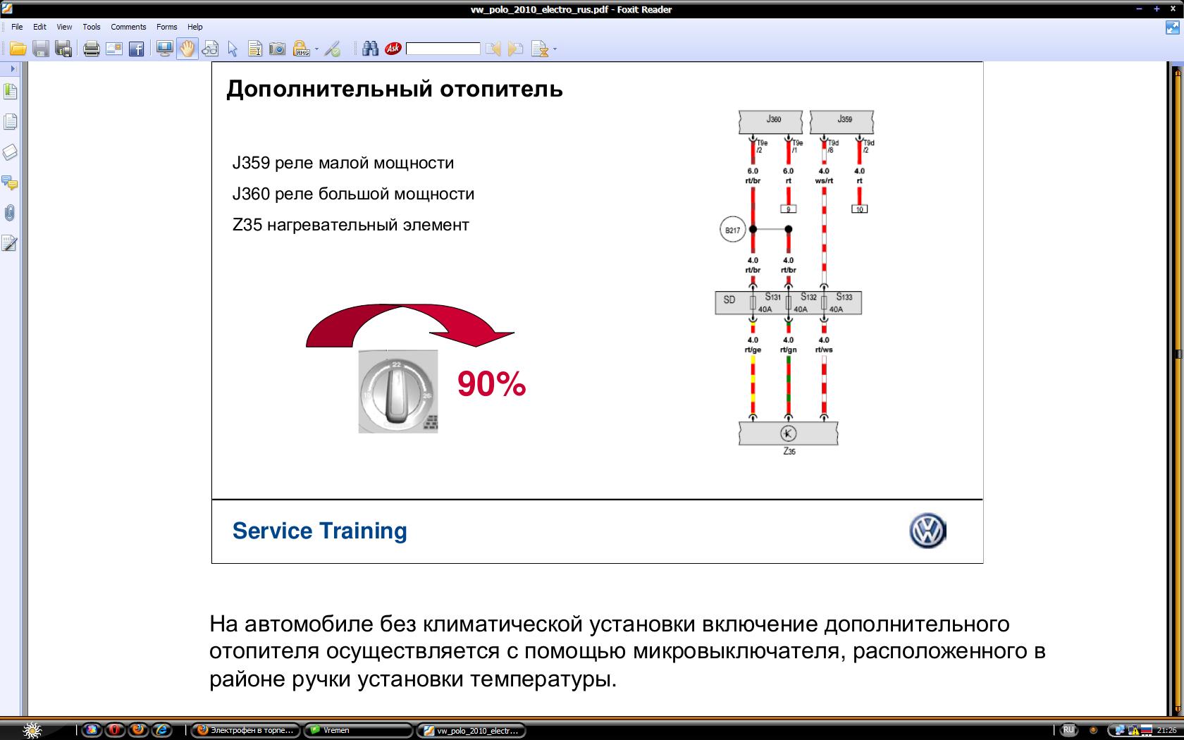

Посмотрите на 12 стр. в мануале для Поло хетча. Документ прилагается.
Комментарий к файлу: Электрика Поло.
vw_polo_2010_electro_rus.pdf [1.37 МБ]

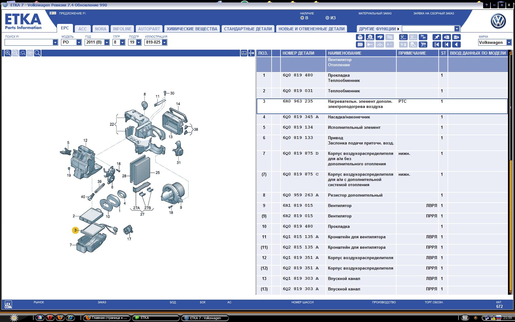

Ники писал(а):
Никаких кнопок отдельных не должно, климатик должен сам определять когда этот фен включать когда выключать в зависимости от температуры тосола
Не у всех стоит "Климат".
Можно ли установить электрофен в Polo sedan?
фен.JPG [ 151.77 КБ | Просмотров: 19994 ]
Основная сложность состоит в разборке торпеды, на мой взгляд, без нее не обойтись. Думаю в 15 килорублей можно уместиться.

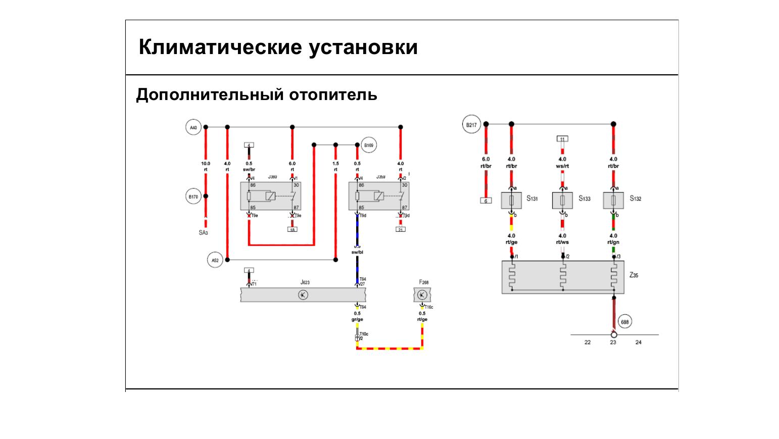

Ники, Вот ещё одна схема подключения доп. обогрева
фен2.JPG [ 75.92 КБ | Просмотров: 19979 ]
Схема от "хетча" несколькими постами выше (pdf)
Чёт у меня ссыль твоя не открывается. :-(
romancon писал(а):
а может можно управлять этим чудо прибором в ручном режиме (колхозном)..... Типа сел включил погрелась авто немного - поехал выключил...как охлаждающая жидкость прогрелась....?
Сделать-то так можно, только включать обогрев нужно обязательно вместе с вентилятором, а то и до пожара не далеко!
P.S. Вот где ставится нагревательный элемент
ETKA.JPG [ 220.05 КБ | Просмотров: 19971 ]
