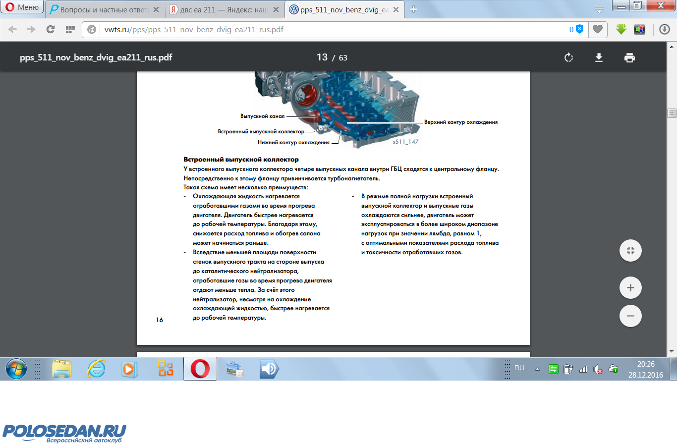

vchd_b писал(а):
Что Вы знаете об установке фенов отопителя на Поло с двигателем 1,4 TSI?
Поло(седан) с данным двигателем бывают только "нового семейства" ЕА211.С него убрали фен,так как он не нужен
Вопросы и частные ответы работников VW
1.png [ 272.24 КБ | Просмотров: 14335 ]
pps_511_nov_benz_dvig_ea211_rus.pdf [4.71 МБ]
Фен ставят на ДВС прежней генерации.

udaff писал(а):
Я извиняюсь, Николай, но 1,4 TSI на моём Поло носит обозначение czca... Спасибо конечно за технический экскурс, но меня именно данная модель интересует. Если говорить о наличии/отстутствии фена на авто с данным мотором, то он бы явно не помешал. Конечно не такой морозильник, как при 105-сильном 1,6, но и пылким его отопитель тоже не назвать. На рапидах с тем же мотором у официалов говорят он присутствует, но как в этом удостовериться, ума не приложу.
