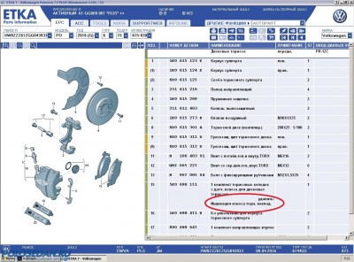

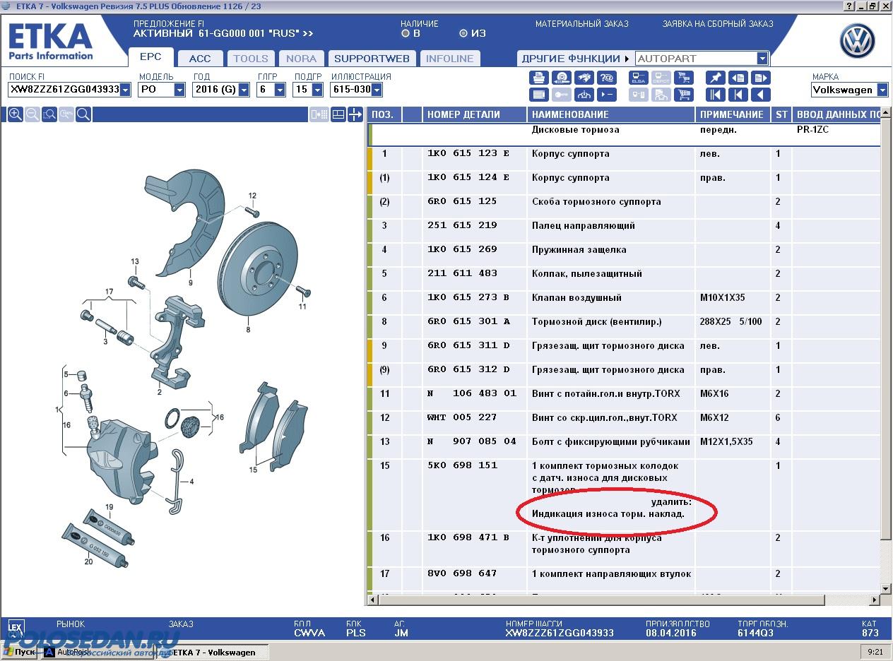

День добрый. передние тормоза стоят от предыдущей джетты. един.что, при установке колодок требуется удалить датчик износа. и тут экономия.
