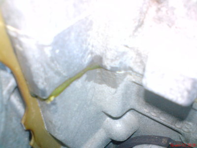

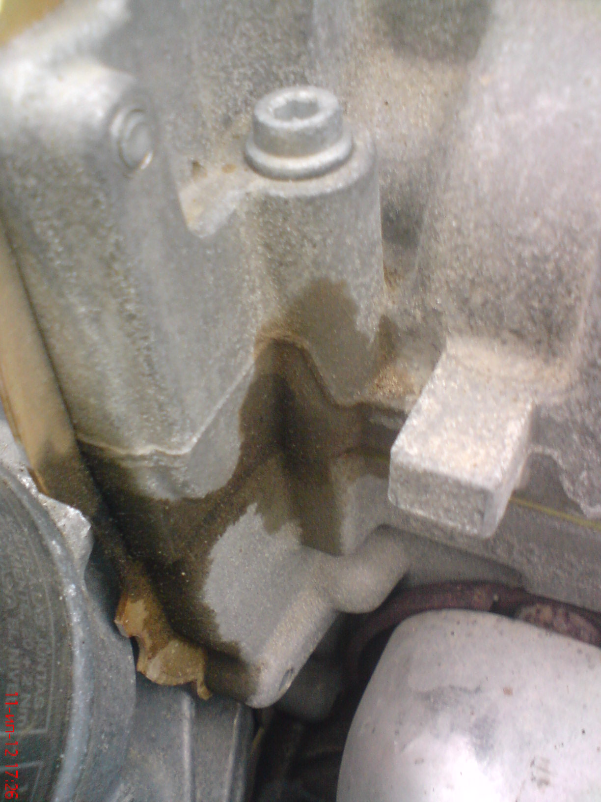

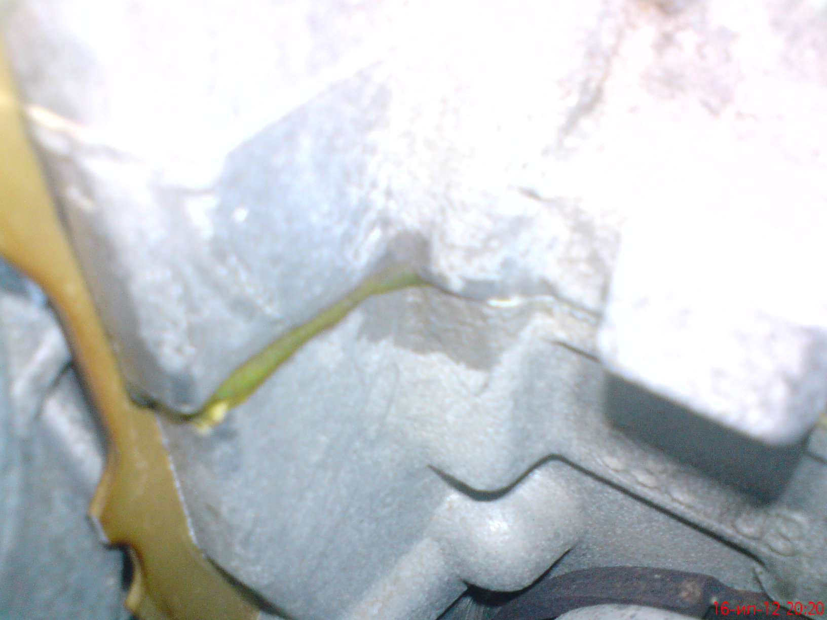

4. На двигателе имеется масленное "запотевание" в углу под корпусом распред. валов и крышки привода ГРМ. Такое явление наблюдается на многих ФПС.

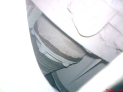

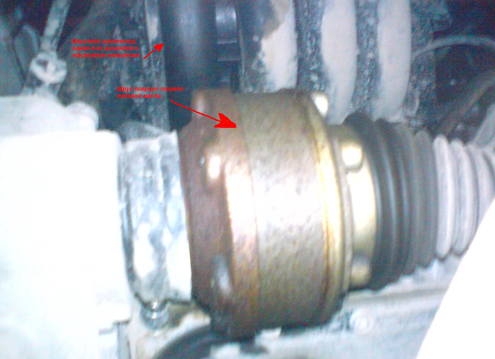

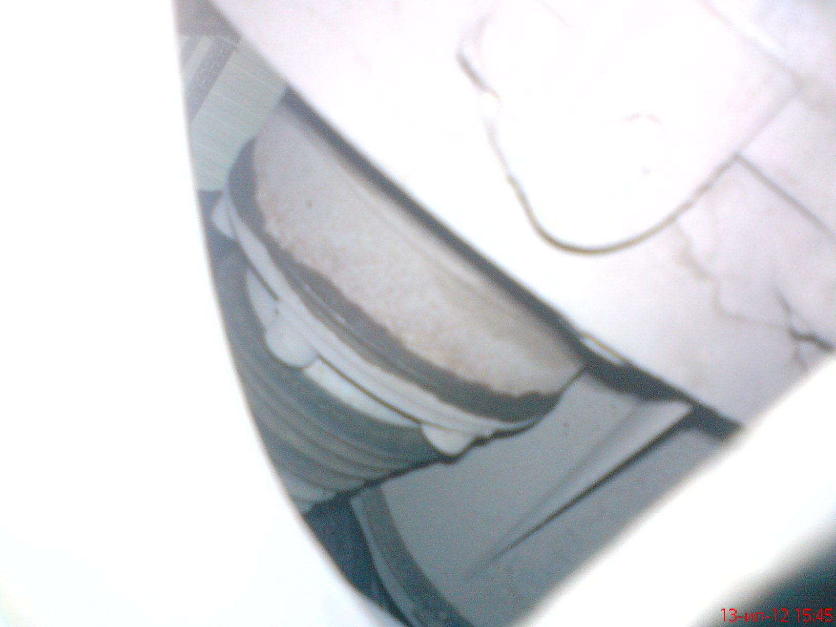

5. Через прокладку на шрусе (внутренний шрус на выходе КПП) выдавливается смазка, которая из-за огромных скоростей вращения шруса разлетается вокруг и тем самым пачкает двигатель, кузов. Данное явление вообще встречается почти на каждом ФПС. У всех по-разному выдавливается смазка.
и такое есть..но не столь критично правда...но факт имеется!!
