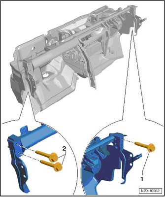

Когда ставил ТВ антенну, и настраивал датчик удара для сигналки, снимал обе накладки. Ничего подобного не видел…
Тогда пологаю , это и есть "Северсталь" :grin: forza_russia
Если это часть кузова-грунтовка все равно должна быть. http://www.polosedan.ru/forum/viewtopic.php?f=66&t=144&start=100

(c)Качество ЛКП на высшем уровне, у многие производители ничего подобоного не делают.
Прям не знаю.... Стойки задних дверей на моём покрашены пятнами и на свету отчетливо виден этот непрокрас .Вы не подумайте,что придираюсь.Мне полик нравится и если не открывать эти двери и не смотреть на свету,то и не видно вовсе и всё очень здорово. tachka2
А она там есть, через двадцать сантиметров всё обработано черной грунтовкой.Наверное не грунтуют края чтобы не дымила когда варят.Других объяснений у меня нет.
то, что кузов- все как минимум в грунтовке.
А на фото что-то типа кронштейна передней панели, на сколько я понял, а вся подобная лабуда естественно не красится и не грунтуется, как и каркасы седений, руля и другие металлоконструкции внутри салона.
после грунтовки и покраски уже ничего не варят на кузов, все приварено ДО этого.
ЗЫ загляните под панель бмв или мерседеса, удивлению вашему наверное не будет предела...
И всё таки после гальв. обработки кузова сварка производится.На Логане поперечный кронштейн под передней панелью весь ржавый и приварен к гальв. обработанным элементам кузова.На этом кронштейне есть несколко точек заземления выводов из монтажных кабелей.Видимо такое и на Пс.
не знаю, всегда думал, что все, что надо приварить- варится сразу.
По инфе из эльзы у фпс эта "поперечина передней панели", та, что на фото, вообще снимается и ставится без всякой сварки...

Внимательно днём рассмотрел эту ржавеющую балку,так вот грунтована она полностью .Значит варят грунтованную,а от высокой температуры свойства грунтовки по краям ухудшились.

Luxman
были тут люди, которые на банке глушителя(который кстати из нержавейки) нашли ржавчину, сколько было разговоров про "русский глушитель", который сгниет через пол года.....до тех пор, пока кто-то не догадался и не протер его, тем самым убедившись, что это просто какой-то рыжий налет. Тоже самое может быть и здесь, кто вам сказал, что это ржавчина? Может быть это какое-нибудь окисление от сварки, или чо-то типа этого...потрите эту рыжату и отпишитесь
. А два болта торчащие зачем тогда если есть сварка или наоборот? Может они чего другое крепят? что там с другой стороны?
. если эта самостоятельная деталь, то да, может и не грунтоваться(зависит от назначения детали и материала).
Если, где сварка, была грунтовка-она сгорела. Это колхоз, как говорят коллеги. И вообще, это не технологично! И не специалисту ясно-сначала все варят, потом ЛКП. Если бы узнать назначение детали и посмотреть на технологическую карту? Может в процессе сборки забыли деталь поставить на место, потом доустановили!? У кого-нибудь еще есть подобное?
ничего там нет, прикручивается к кузову
Привет!Потер,не оттерлась.Рыжата въевшаяся в металл. Напоминает ржавчину, во всяком случае очень похожа. ;)
Видимо дополнительно для прочности проварили весь узел.

конструкцию понял, осталось понять когда эта деталь ставиться (до ванны с ЛКП или после) и почему есть местное отсутствие ЛКП.
