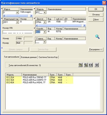

Да, для того, чтобы увидеть документацию, надо в самой эльзе выбрать тип автомобиля.
Для Polo Sedan Rus надо выбирать как на картинке:
ELSA Win
elsa.jpg [ 67.83 КБ | Просмотров: 31401 ]
