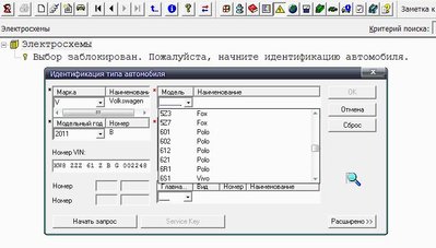

Установил версию 3.9, 3.91 update, Base05.2011 (viewtopic.php?p=135982#p135982).
Всё запускается, но требуется Идентификация типа автомобиля. В ряду моделей отсутствует Polo Sedan (первые символы 6RU, как я понимаю).
Подскажите плз, что делать и нужно ли вводить VIN?
ELSA Win
Идентификация.JPG [ 56.16 КБ | Просмотров: 7666 ]

Riv_2000 писал(а):
..........Всё запускается, но требуется Идентификация типа автомобиля. В ряду моделей отсутствует Polo Sedan (первые символы 6RU, как я понимаю).
Вводишь -марка, модельный год,.....затем Двигатель - CFNA,... потом переходишь в модель - наша - 612 Роlo, потом коробка ( или можно наоборот - коробка затем модель).........VIN я не пишу, он нужен для других целей и не нам...
Последний раз редактировалось ОлегV 01 апр 2012, 16:22, всего редактировалось 1 раз.
Сообщения: 8068
Благодарил (а): 1334 раз.
Поблагодарили: 1807 раз.
Riv_2000
..........затем Двигатель - CFNA,... потом переходишь в модель - наша - 612 Роlo.....
забыл .....потом после того как всё прописал, возвращаешься опять в модель - 612 Роlo- и выбираешь комплектацию.
