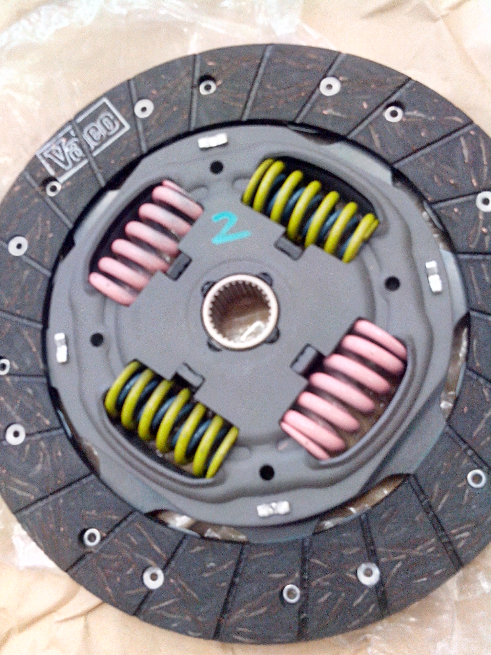

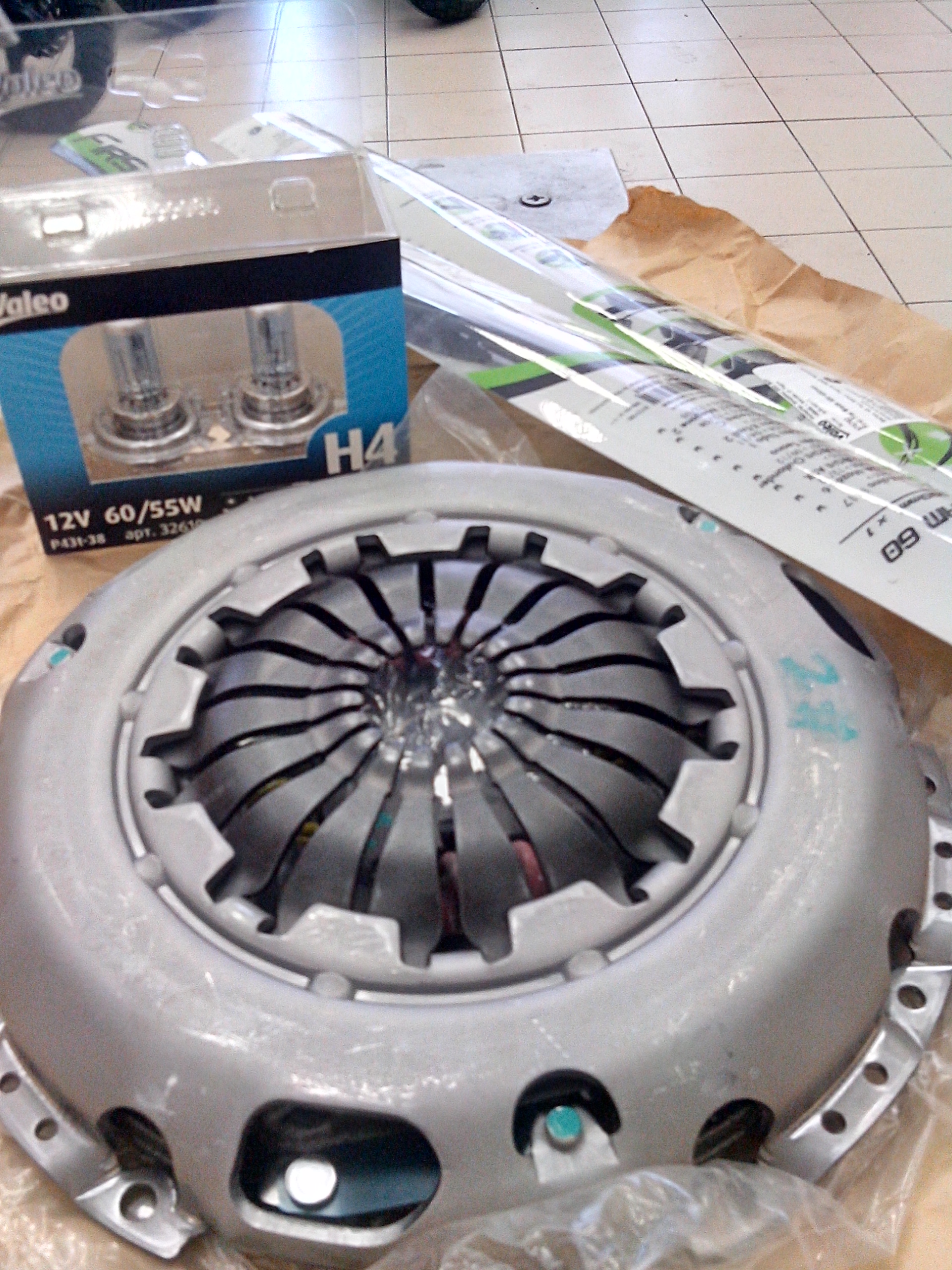

Сегодня случилось халява. Заменили сцепление все хорошо бесплатно и быстро, заняло 4 часа, вторую машину наверно дольше я уехал ему еще доделывали. Подарили подарки Дворники и лампочки. Фото постараюсь выставит попозже. ВСЕМ УДАЧИ МИХИ СПАСИБО!!!!!!!

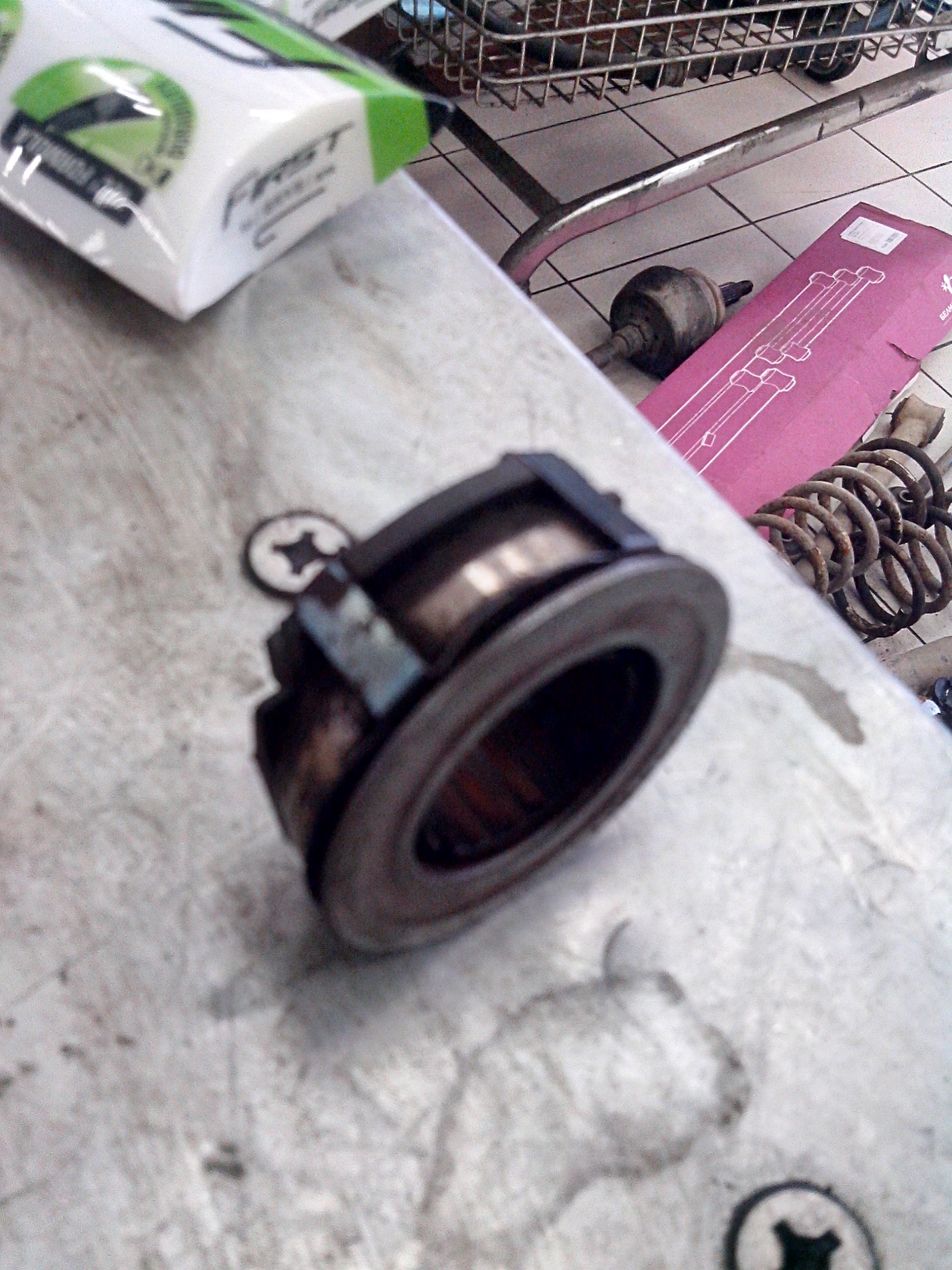

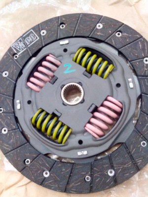

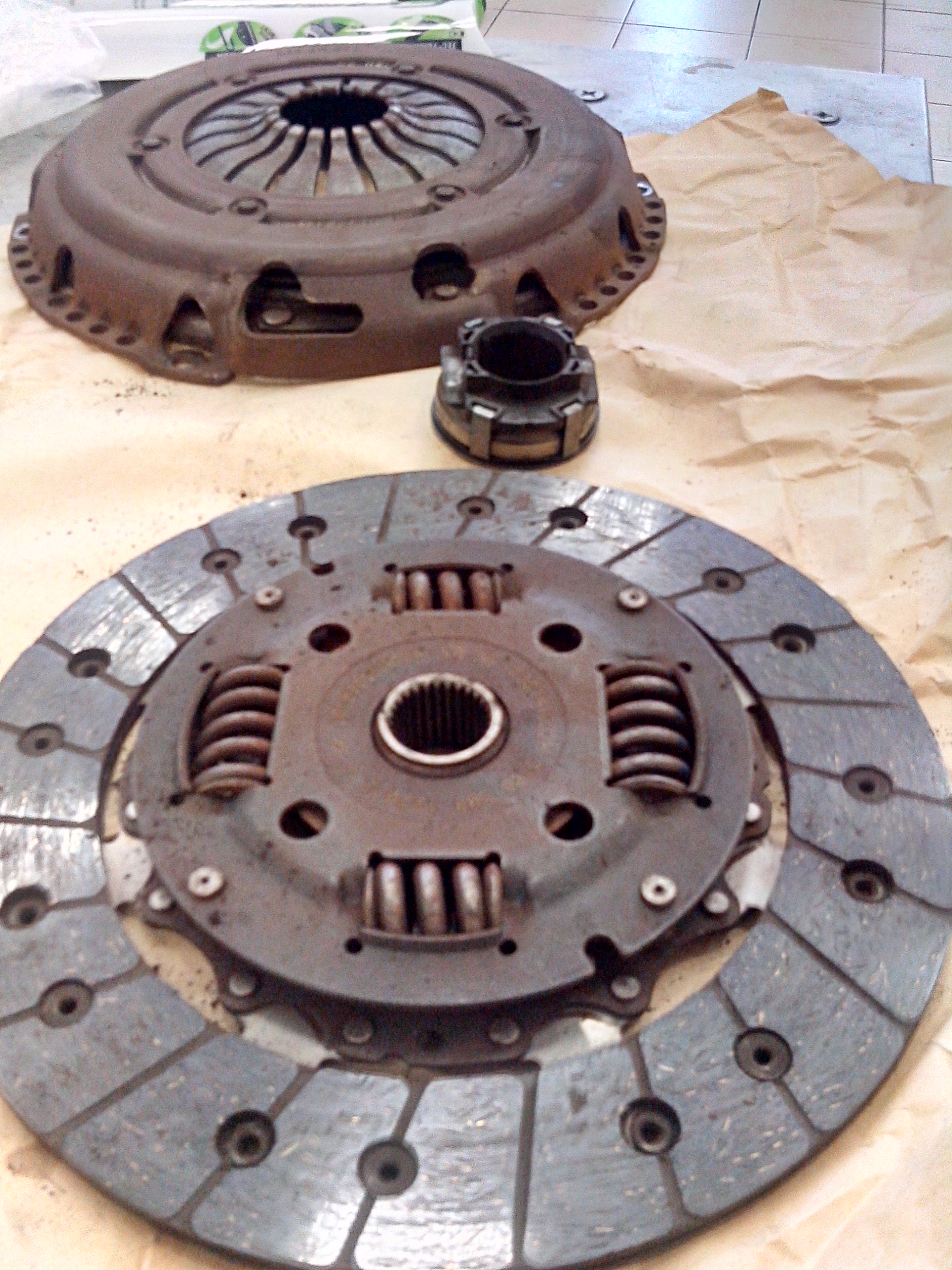

Лёха привет.Да, задержался после тебя ещё на час.В первую очередь выражаю благодарность Михаилу(kleyven), за предоставленную информацию, компании Валео конечно, при замене присутствовал их представитель Георгий.Ну и про само сцепление.Однозначно педаль стала более мягкая, смыкание плавное,по началу было немного непривычно).Старое сцепление было в хорошем состоянии, диск и корзина ещё бы точно побегали(пробег 100 тысяч), а вот подшипник в полумёртвом состоянии прибывал, ещё не много и ему кранты.Так что повезло)Кстати у Алексея(aleksei 1978), с бОльшим пробегом чем у меня,подшипник выглядел молодцом, хотя машины и обе 2010 года, но у меня он другой, в какой то обойме.Ну и что не понравилось.При включении слышны похрустывания(как снег под ногами хрустит), с закрытыми окнами не слыхать, просто ехал в пробке, открыл окно и слева была стена, вот при нажатии этот хруст и услышал.Возможно пока новое притрётся, не знаю.Ловит педаль почему то в середине хода(Миш, Лёш, напишите как у вас) и из за этого по началу перегазовывал при переключении.Сейчас попривык, но когда активно пытаешься разгонятся иногда такое бывает.При плавном стиле езды всё норм.Для себя сделал вывод, сцепление Валео для спокойных водителей)Ещё раз благодарю Мишу и конечно об изменениях в процессе эксплуатации отпишусь.

У меня тоже немного похрустывает, сцепление включается ближе к середине. Ко всему привык быстро. Раньше при интенсивном разгоне был отчетливый запах фрикциона в салоне,с новым сцеплением его нет. Нет нет да и стартану со светофора. Срабатывает все на 5+. С первой на вторую и дальше на третью переключаюсь не успевая полностью отпустить педаль . Не горит при этом. Прошёл уже 20000 на валео. Нареканий нет. Посмотрим сколько выживет.
