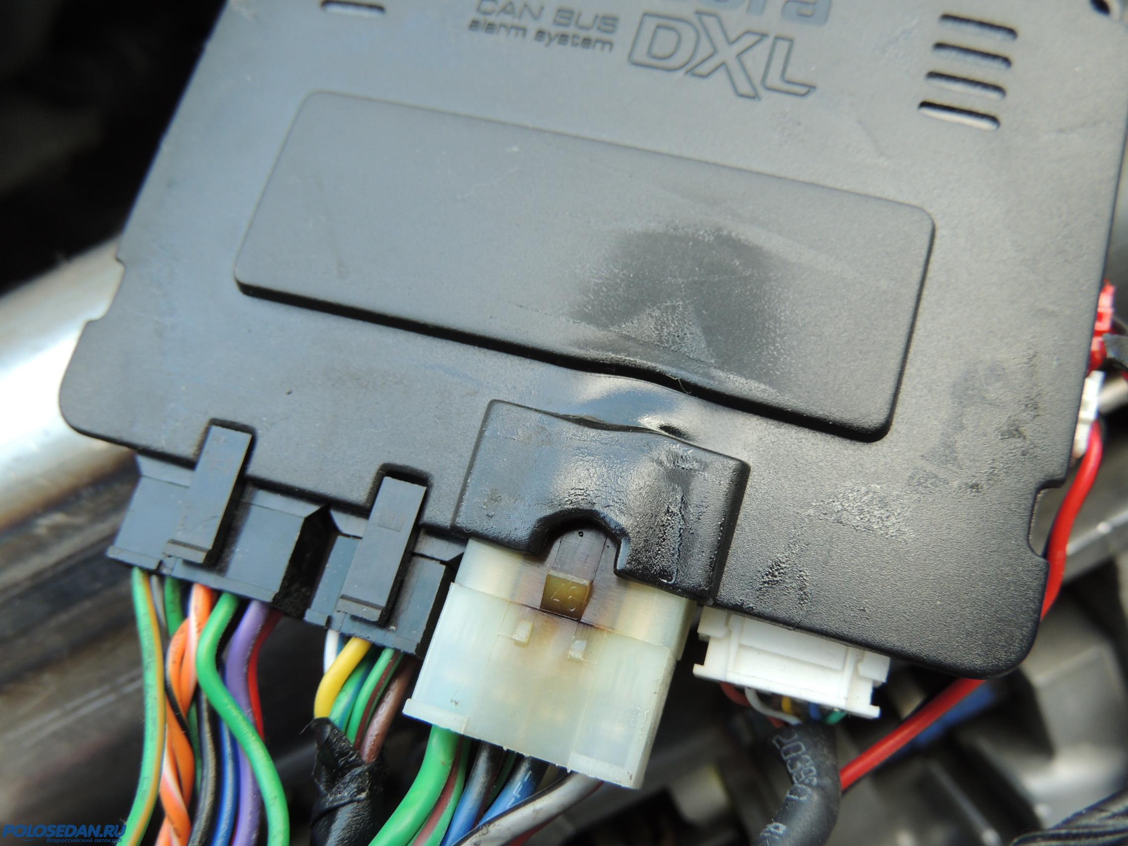

Устанавливал у них (Автостудио) Пандору 3210 (с покупкой её у них же)...
На прошлой неделе ездил по работе в Сестрорецк и прямо на ходу заглох. Попытки завестись ни к чему не привели. Хорошо, что за мной приехал друг и на тросе притащил в Питер.
Предварительный анализ показал, что не включается бензонасос. Я уже было смирился с неизбежностью заказа нового бензонасоса, но для пущей уверенности всё-таки кинул провода с аккумулятора напрямую на бензонасос и... О, чудо- бензонасос включился!!! Этот нехитрый опыт мгновенно указал на виновника проблемы- сигнализацию. Память тут же услужливо напомнила, что за 2-3 дня до остановки наблюдались неожиданные глюки при постановке авто на сигнализацию, а однажды, во время движения чувствовался странный запах горящего пластика... Сняв торпеду и добравшись до центрального блока сигнализации, в районе проводов встроенного реле блокировки обнаружил следующую картину:
Крайне не советую ставить сигнализацию в Автостудио
DSCN5093.JPG [ 788.03 КБ | Просмотров: 16872 ]
Хорошо, что я не загорелся прямо на ходу!!! А я-то ещё думал раньше- как это авто загораются...
Стало очевидным, что внутреннее реле блокировки использовалось "специалистами Автостудио" для управления цепью бензонасоса, но оставалось непонятным- что могло привести к подобному тепловому эффекту. Ответ нашёлся в руководстве к Пандоре. Цитирую:
"...Блокировки двигателя в системе Pandora можно осуществлять тремя способами:
1. При помощи одного из встроенных в базовый блок реле (для организации блокировки
любой цепи, с максимальным током не более 9А)..."
Ни для кого не секрет, что в цепи бензонасоса установлен предохранитель 15А, допускающий появление в данной цепи токов в пределах указанного номинала, что не могло не сказаться на "здоровье" внутреннего реле блокировки Пандоры.

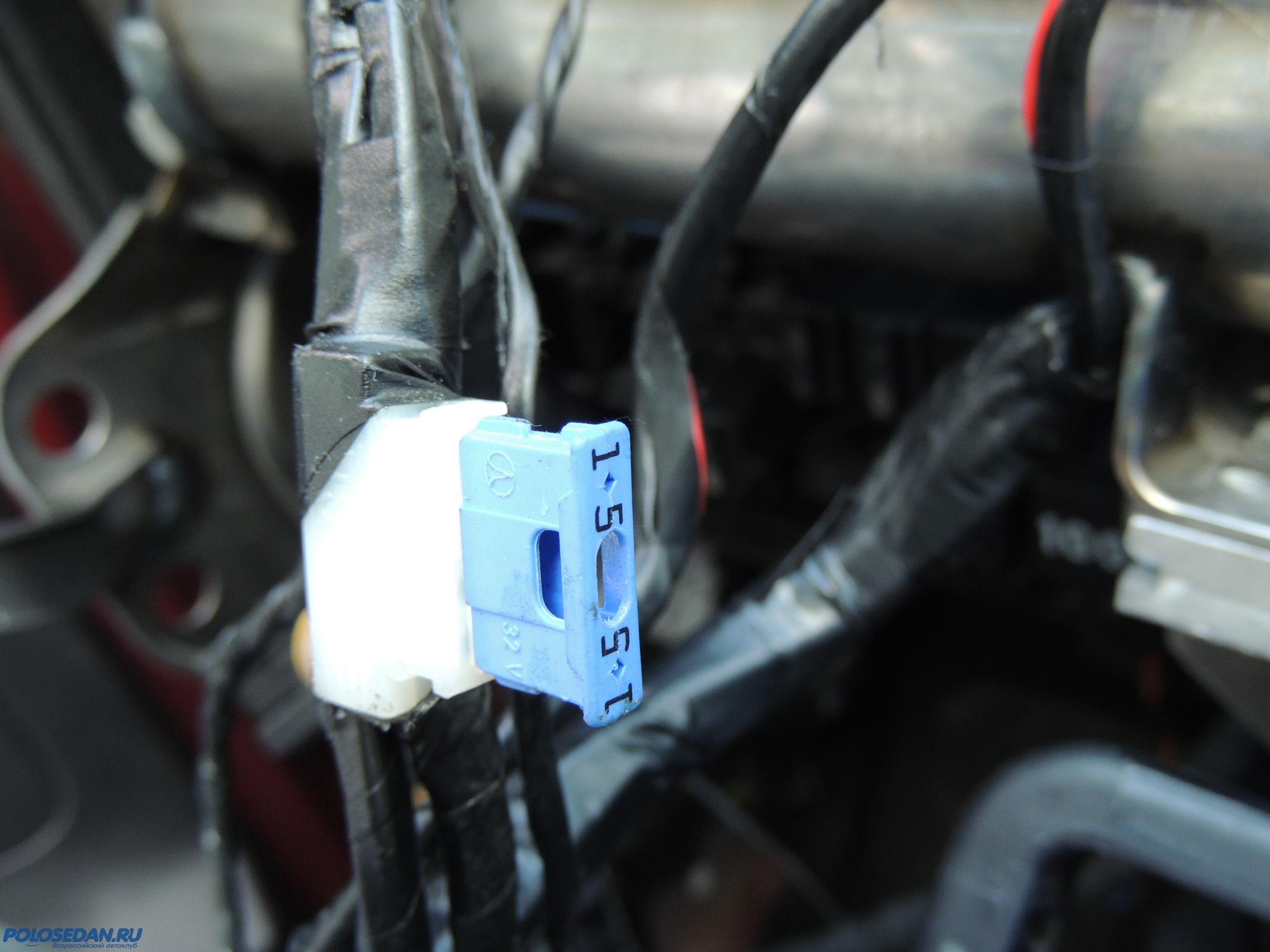

При дальнейшем осмотре в цепи питания сигнализации с удивлением был обнаружен предохранитель на 15А
DSCN5094.JPG [ 765.82 КБ | Просмотров: 16872 ]
Цитирую всё то же руководство к Пандоре:
"...Цепь питания системы ограничена предохранителем 3А, запрещается изменять его номинал..."
Очевидно, что поменяли этот предохранитель всё те же "специалисты Автостудио", ибо больше некому. Цель этой замены мне до конца не понятна, но в "высочайшем профессионализме специалистов Автостудио" уже никаких сомнений нету!!!

И действительно, развитие дальнейших событий, что важно подчеркнуть- крайне положительное, не заставило себя долго ждать. Вчера я посетил со своим автомобилем сервисный центр Автостудио на Салова.
Хочу отметить, что представители Автостудио очень быстро вышли со мной на связь- уже на следующий день после получения моей информации в ЛС, и в дальнейшем постоянно демонстрировали желание разрешить данную ситуацию с максимально положительным для обеих сторон результатом, что безусловно мне как клиенту было очень приятно. Конечно, от ошибок в нашей жизни не застрахован никто, их, как известно, не совершает только тот, кто ничего не делает, но серьёзная фирма, дорожащая своей репутацией и клиентами, и работающая на перспективу- а именно такой и показала себя в данной ситуации Автостудио- никогда не станет отворачиваться от клиента в трудную минуту. В принципе, когда я создавал эту тему, то даже не ставил цели вызвать Автостудио на контакт со мной- я просто находился под шоковым впечатлением от увиденного оплавленного блока сигнализации (думаю, что любой водитель меня поймёт), что и стало результатом здешнего эмоционального выступления.
Теперь по вчерашней работе Автостудио с моим авто...
- После вскрытия блока сигнализации были обнаружены обгоревшие контакты штеккера реле блокировки, силовые дорожки на плате оказались целыми. Были заменены штеккер реле блокировки, силовая коса и оплавленный корпус блока сигнализации
- Установлено дополнительное внешнее реле блокировки
- Восстановлена полная функциональность установленного у меня помимо сигнализации иммобилайзера (после указанного случая он перестал видеть концевики дверей)
- Заменён концевик капота
- В качестве дополнительного бонуса произведена маркировка стёкол, за что моё отдельное спасибо!
Хочу персонально поблагодарить Управляющего сервис-центра Валерия, Исполнительного директора Максима за внимательное отношение ко мне и, разумеется, мастера Юрия, потратившего порядка 6 часов на работу с моим автомобилем (демонтаж-монтаж, полная диагностика и т.д.)

KiraAZ, Ну а что говорят по поводу нештатных предохранителей? Единичный ли это случай?
Ведь кто-то же их туда воткнул? Как долго втыкал, зачем, почему?
