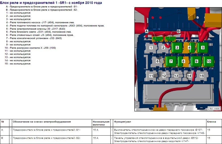

Реле установлены в отдельном блоке, слева под панелью приборов (выше монтажного блока предохранителей).Помогите с проблемой  не качает бензонасос Для замены реле снимаем панель приборов ( см. "Снятие панели приборов" стр. 237)
Для лучшего доступа рекомендую снять левую заглушку торпеды.

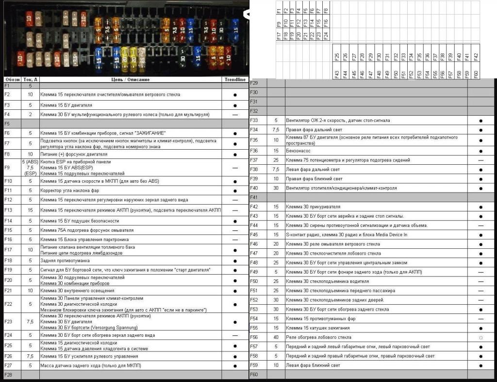

Очень хочется узнать откуда приходит провод на 36 разъем предохранителя. И куда он уходит. Если он уходит в фишку разъема то тут проблема и решиться.
С реле на б/н. Помогите с проблемой  не качает бензонасос Я так понял причину вы уже нашли, осталось добраться или это самоцель, любой ценой...? В любом случае удачи!

C реле красно белый, пред. 36 и на б/н бело синий. Красно черный с замка зажигания на пред. 19 и далее с него черно коричневым на блок управления бортовой сетью.
