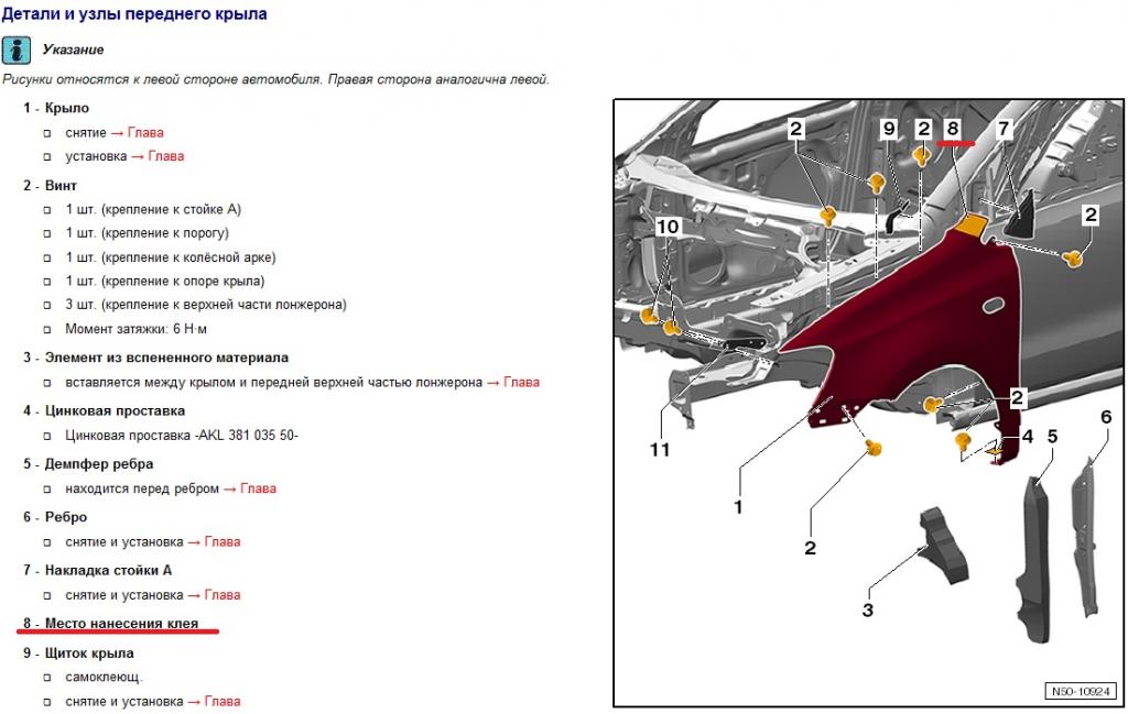

SergeyKLIM писал(а):
Здравствуйте
Подскажите пожалуйста, возможно ли вставить на место крыло(подкрылок), который сверху около лобового стекла ?
утром обнаружил на авто вмятину с царапиной(видимо задний боковой фонарь газели. оч похоже)
царапину подкрасил карандашом, а вот как поставить саму железку на место не понятно (на фото ровно - это с другой стороны)
это вообще возможно?
Лучше наверное, надо снять крыло и потом поставить его по новому. Что бы ничего не гнуть.
В указанном месте крыло держится на клее, просто так его не вставишь, надо снимать крыло и проклеивать его заново.
Спасибо вам большое за развернутый ответ!
Да, в щель наблюдаю некий прозрачный клей-силикон.
как думаете, нельзя на его место нанести и прижать не снимая крыло?
В щель между крылом и стойкой ветрового стекла?
Можно попробовать нанести какой-нибудь водостойкий клей и прижать крыло, но как это соединение будет держаться без обезжиривания - хз, я кстати ни в ELSA, ни в ETKA оригинального клея, которым заклеен верх крыла, не нахожу, написано только, что клей при снятии крыла срезать струной.
интересно - наш клубный сервис готов помочь?
и если да - какова стоимость?
2200 р или 1980 р с клубной скидкой. Это демонтаж бампера и крыла и потом все красиво собрать и выставить зазоры.
Там визуально похоже на то, что погнулся кронштейн и его нужно чуть в обратную сторону выгнуть.
плюс 225 р за уголок и заклепки распорные - детали одноразовые и меняются при демонтаже крыла.
Можно конечно и с герметиком поэксперементировать, но зазор вряд ли будет как прежде.

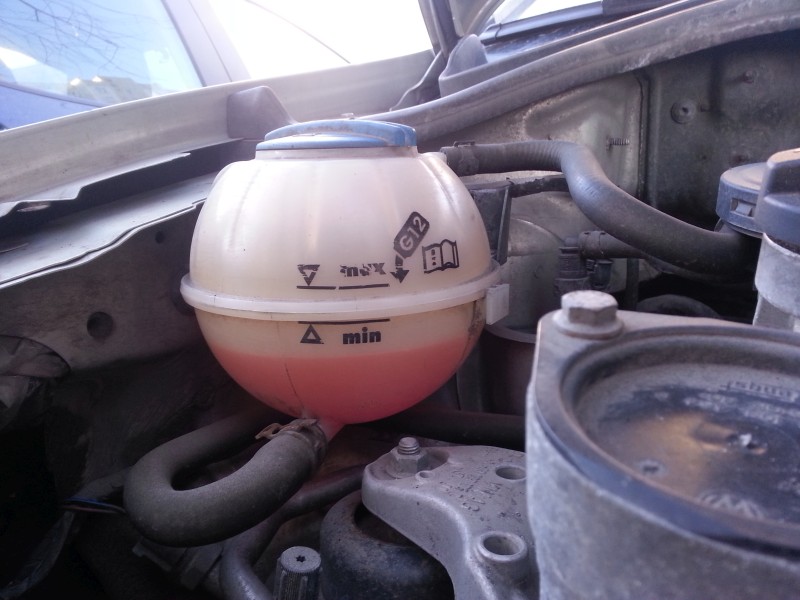

Имел удовольствие посетить данный сервис в начале недели, решил оставить свои впечатления.
Первое с чем пришлось столкнуться - получасовое ожидание в очереди за пропуском. Сложилось такое ощущение, что не в сервис приехал, а на зону строгого режима. Видимо владельцы этой территории до сих пор остались где-то в 90х. В итоге опоздал на полчаса к договоренному времени. На заметку тем, кто планирует визит - приезжайте заранее.
Теперь про сам сервис.
Впечатления остались неоднозначные. Целью поездки были замена антифриза и частичная замена масла в АКПП, ну и подкупила бесплатная диагностика, что и повлияло на выбор сервиса. Когда видишь название "клубный", обычно надеешься что именно здесь тебе и твоей машине уделят немного больше внимания, чем в других автосервисах. Так вот здесь этого нет. Совсем. Никто не спросил ни историю обслуживания машины, ни какие жалобы на работу авто. Обстановка в ремзоне в целом говорит об отсутствии рабочей дисциплины. Показателем этого может послужить то, что механикам пришлось второй раз поднимать машину и откручивать защиту картера для смены антифриза уже после проведения всех работ по замене масла. Да и в целом сосредоточенности на работе с конкретной машиной не наблюдалось. По качеству исполнения работ с коробкой претензий в целом нет, проверить было ли залито достаточное количество масла я оценить не могу. А вот проверка уровня антифриза на следующий день - результат на фото
Клубный сервис GARAGEPOLOSEDANRU - Страница 32
да, конечно можно сказать что была воздушная пробка, через некоторое время воздух вышел что и привело к падению уровня. Но ведь не так сложно предупредить об этом при сдаче авто, дать какое-то количество на доливку на подобный случай (если совсем не рассматривать вариант, что изначально залито было не по уровню).
С этим есть проблема, так как переливать выше уровня антифриз - это не совсем правильно. Просить клиента ждать пока машина снова остынет - тоже не очень хочется. Теперь ребята будут делать либо так либо так, на выбор клиента.
От Павла приношу извинения, за то что он не предупредил об этом моменте. Хотя он знал наверняка что так будет. Если будет время и возможность, заезжайте - выставим антифриз по уровню, заодно Павел ответит на любые сопутствующие вопросы.
Клей есть на автодоке называется бутиловый уплотнительный шнур номер ALK45000505 цена 854 рубля.
Если повреждений на крыле нет, то можно не проклеивать, все встает ровно и без зазоров.
