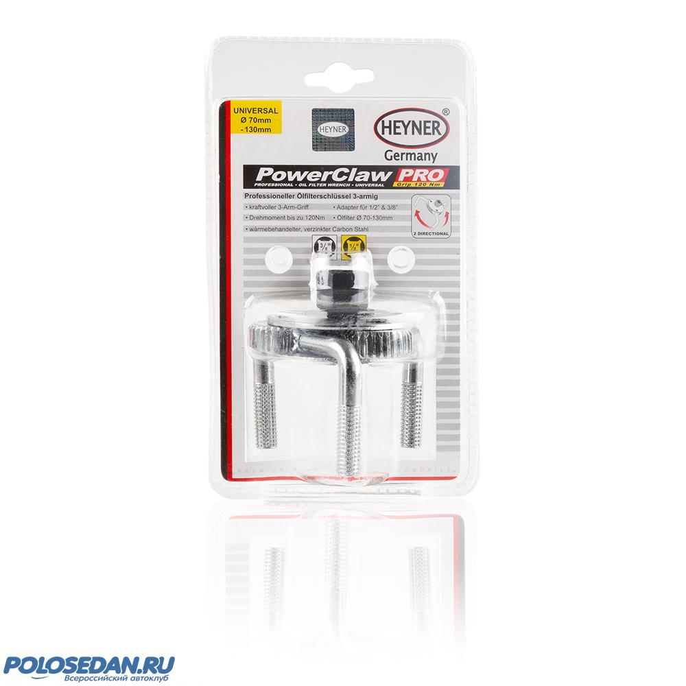

Для удобства откручивания старого масляного фильтра рекомендую купить специальный съёмник (например Heyner 439000, лично опробовал).
Свободного места, чтобы подлезть к масляному фильтру у Polo много, да и расположен он так, что ничего не зальёте при его откручивании.

SQR-555, У меня такой сьёмник уже лет около 20ти . Сказка!!!! Ни каких проблем с откручиванием нет. Только у Вас немецкий , а у меня итальянский и коробочка сохранилась , только картонная.
