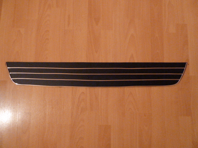

Ага, 2 руб опт. Было свободная переменка , сделал заглушку от ветра по образу и подобию сибирских авторов. Жду похолодания для монтажа

Вчера поставил заслонку В пробке температура до 92-98 градусов Тонкий пластик на концах прилегает неплотно некрасиво полосы наклеил сейчас Убрал

Dmitry.скажи пожалуйста,когда температура выше-стоя в пробке,или на трассе,при длительном пробеге? Я имею в виду с заслонкой.Сегодня поставил себе на машину такую же.Раньше ездил на семерке,в морозы тоже закрывал радиатор заслонкой,так на трассе при длительной езде приходилось картонку снимать,иначе закипит.

А как темп. измерял, по включению вентилятора?

Сегодня -30. С утра проехал 40км. Хоть я и поставил заслонку,но радикально тепла это не прибавило. В машине,скажем так,свежо. Вентилятор печки крутит на 3. На 2 сразу начинает затягивать лобовуху. Хорошо хоть с осени догадался поставить Вебасту. Она спасает.
На трассе не был, не мерял, умозрительно -в пробке конечно горячее. Мерял датчиками температуры к сигнализации пандора.Один показывает на1 градус меньше. Один стоит на двигателе сверху прикручен болтом, второй в салоне под магнитолой(блин она же греется искажает данные) Минус заслонки-штатный градусник начинает сильно врать до +температуры доходит. Скажу так утром садишься Вебаста работала 25 мин. тепература двигателя 56 градусов(под автоодеялом) Заводишь -включаешь вентилятор на 1 скорость на лобовое-температура сразу падает на 5-7 градусов. Стекло не лопается cheer . Приехал в салоне +48, двигатель 87. Упала температура за 2.5 часа при минус 18-20 до 28 градусов.

при движении на трассе даже с картонкой-заслонкой температура при минус 20 падает на 10-15 град по сравнению с городом. заслонку я ставлю на хомуты черного цвета, уже приходилось 2 раза снимать при потеплениях.
помоему не стоит особо доверять этому датчику, который скорее всего тупо привинчен к голове. И тем более на трассе, когда голова очень хорошо обдувается, показания имеют огромную погрешность.
