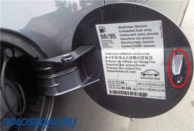

Вчера первый раз за 3 с копейками года замерз лючок. Помылся за несколько дней до этого и ,зараза ,забыл брызнуть на фиксатор силиконом! И мойщица девушка была ,тоже не додумалась хоть воздухом продуть! Ну короче по законам жанра приехал я на парах в баке на заправку и .... Уехал на них же. Был в гостях ,прикинул что до дома могу и не дотянуть. Ну поддел ключом немного он и открылся. Теперь так пока и катаюсь с приоткрытым... сломал зараза!!
На 100%-аналогичная ситуация приключилась со мной сегодня: заправляться очень надо, а не открывается. Пришлось оттягивать силой, что в итоге привело к тому, что треснуло ушко на лючке, за которое цепляется при закрытии ЦЗ крючок замка. Ладно хоть треснуло, а не сломалась до конца(пластик мягкий даже на морозе), так что когда оттает, то закрываться лючок будет, но ненадёжно. Ну а с заправки я уехал с открытым лючком, т.к. замок, походу, замёрз конкретно.
Фото не моё.
Не открывается люк бака?
997841389.jpg [ 77.67 КБ | Просмотров: 11211 ]
