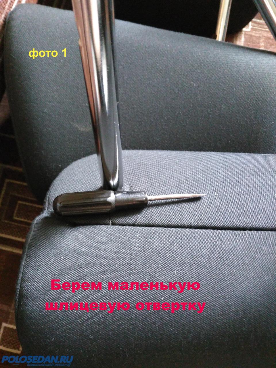

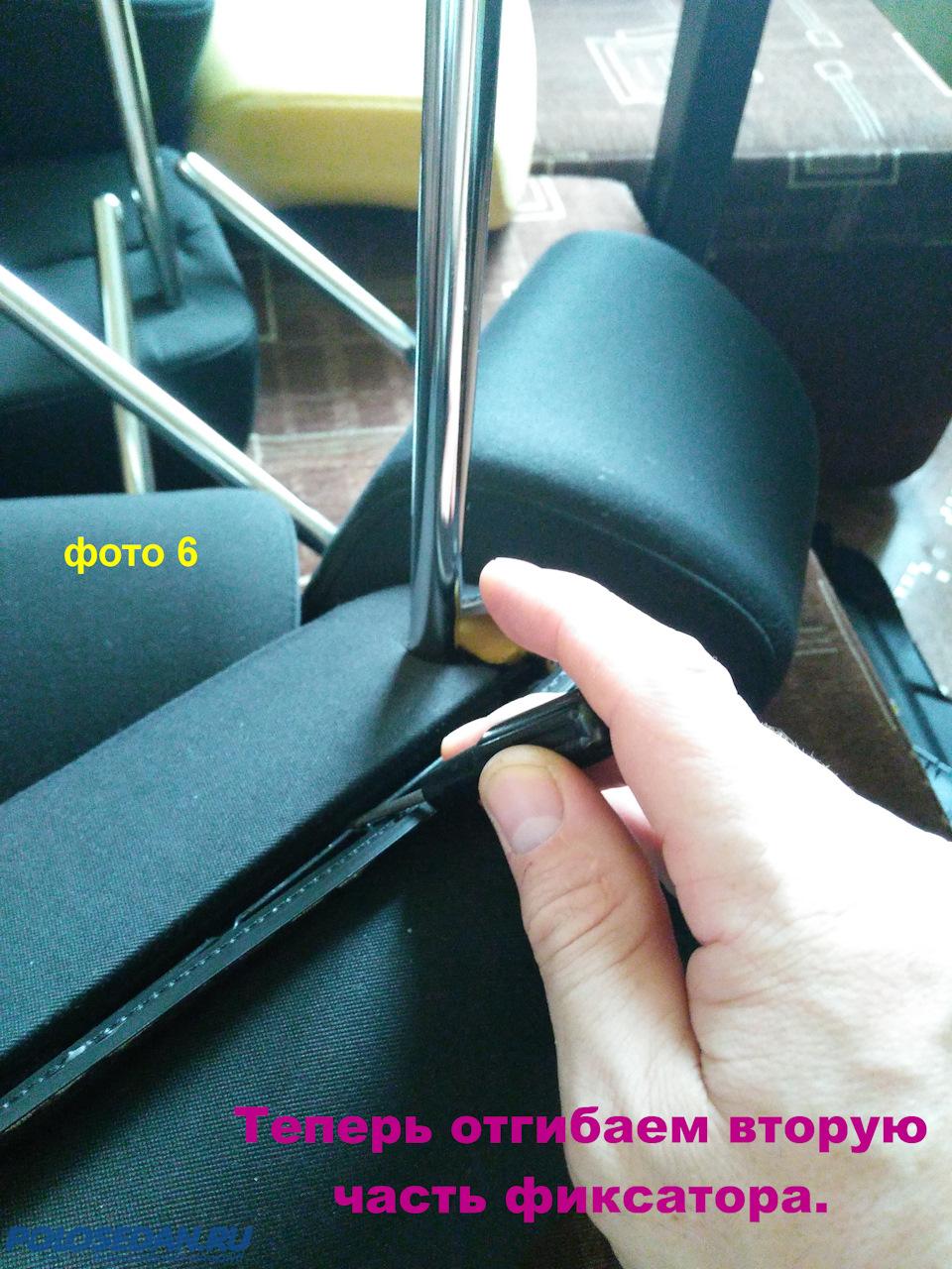

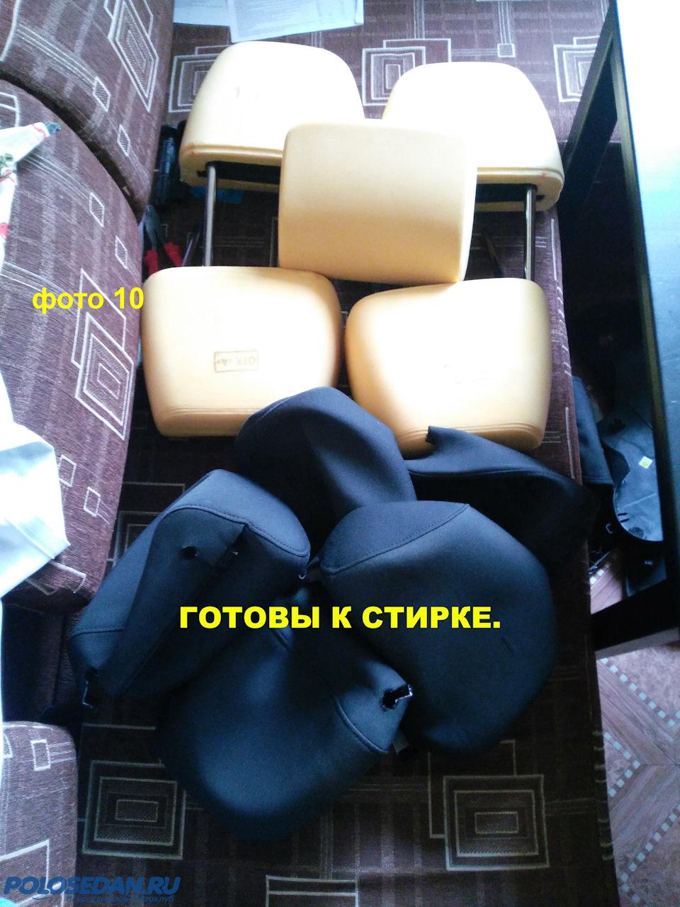

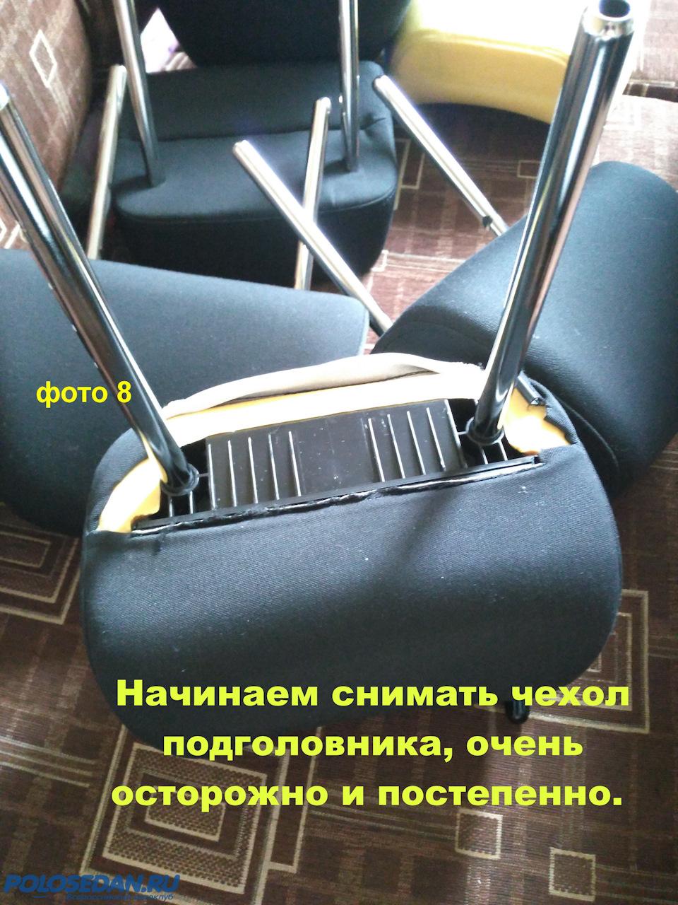

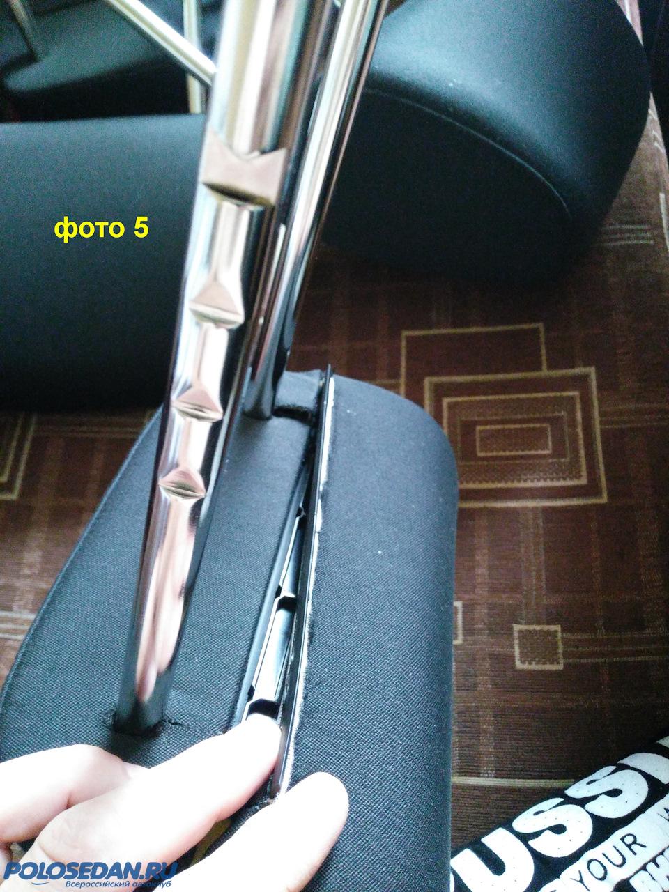

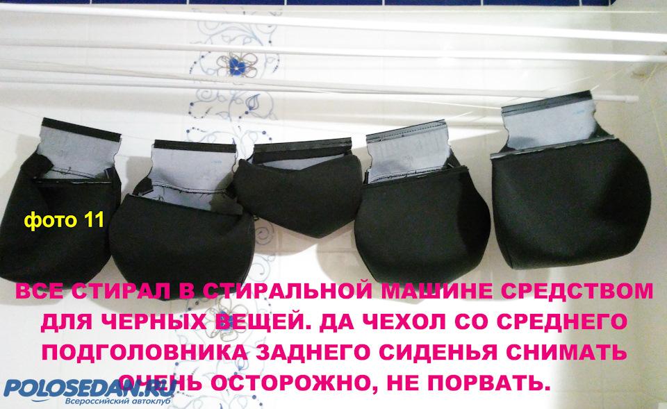

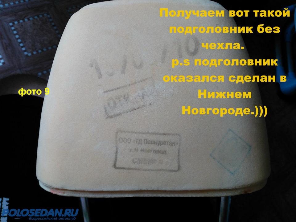

Все началось с того что надо было постирать обивку сидений. Это сделал. Но когда снял подголовники и глянул какие они, то был в шоке. Очень и очень грязные. Не знаю как так можно было их испачкать (прошлый хозяин так их заср…). Ну да ладно про грязь и чистоту. Разговор пойдет как разобрать подголовники. Все в фотографиях. Но хочется отметить, что очень тяжело снимается чехол с заднего среднего подголовника. Просьба его сильно не тянуть, можете порвать. Таким образом можно снять и перешить подголовники в кожу.
Всем всего хорошего. И удачи в ваших делах.
