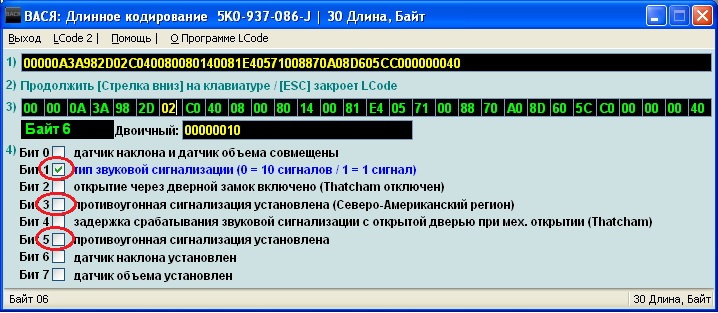

Евгений28.06.84, вы имеете ввиду, что штатным ключом при закрытии в личинке машина закрывается и штатная сигнализация активируется, а при открытии, машина открывается, но при этом сигнализация остается работать (т.е. будет верищать), вообще это нормально, если у вас стоит штатная сигнализация с датчиком объема воздуха (позади плафона освещения салона два глазка).
Представьте, что будет иначе, а у злоумышленника появится ключ (не радио), открыв дверь, он автоматически отключит охранную систему и продолжит делать с машиной все что угодно.
Но если вам так хочется сделать, чтоб при открытии ключа сигналка отключалась, то почитайте тему про сигнализации, там, где упоминалось или ссылка была на это, что можно было васей активировать данную возможность, но не все ЭБУ поддерживали.
Данная галочка ставилась для машин, у которых не было штатной сигнализации.

Нашел, вот 2 bit, если галочка стоит, то с ключа сигналка диактивируется, если нет, то остается активной.
Но повторюсь не все блоки это понимают, у меня блок БСМ 6R0 937 087 P.
Когда ставил штатную сирену, я эту галочку убирал, после чего проверил визуально. У меня работают оба варианта правильно.
