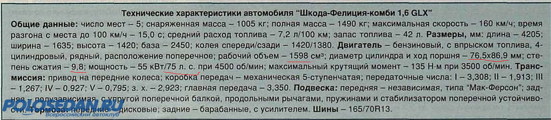

Листая старую тетрадь расстрелянного генерала... )))
Листая подшивки за рулём наткнулся на любопытные данные о прошлом(очередном и далёком) нашего двигателя.
http://www.zr.ru/archive/zr/1996/07/nas ... komstvo#67
Это фелициевский AEE!!!! фото поршней пока не нашёл... двс 8клапанный, со СЖ 9,8.

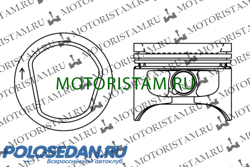

Добавлено спустя 25 минут 11 секунд:
Re: Посторонний шум в двигателе? Обсуждение проблем и их решение
http://www.motoristam.ru/catalog_part_9029.html
Можно сказать, что это поршень с полноценной юбкой. к нам скорее всего подойдёт). под 80-й бензин.
http://www.skoda-club.org.ua/forum/show ... ?tid=61264

Проблема в нашем ДВС не в форме поршня , а скорее всего в материале самого поршня . Ведь на многих современных авто стоят таблеточные поршни и ничего , не стучат . Примеры же приводились ранее...
Ну и ряд других возможных причин образования стуков (неправильное смесеобразование и тд и тп)

А в теорию о дерьмовом материале поршня верю , так как во времена массового удешевления производства не исключаю что поставщик комплектующих на ДВС может/мог быть китай , который не блещет качеством производимой продукции (пример тому двигатели изготовленные на солярисы и рио , склонны постукивать и с небольшим ресурсом )
