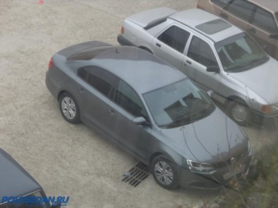

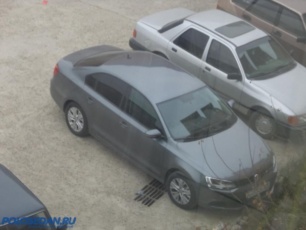

У меня во дворе пару недель назад появилась Джетта новая.... чувак из соседнего подьезда купил... движок по ходу наш...потому как шильдика TSI нету...так я пару раз слышал по утрам его запуск...звук как тут на 9 из 10 роликов...
