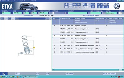

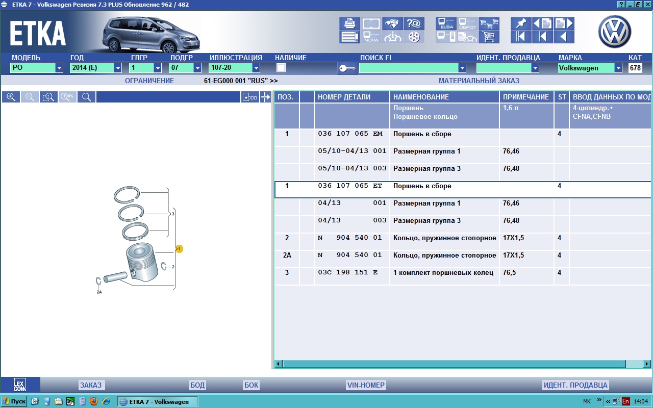

Мой полик 2013 года марта месяца, пробег 34 тысячи, поршни под замену...ву-а-ля..и кто говорил что на новых двигателях все нормально будет? ну-ну
Зарегистрирован: 24 июл 2013, 11:03
Сообщения: 547
Откуда: Россия
Благодарил (а): 129 раз.
Поблагодарили: 190 раз.
Руководство по эксплуатации называется "редакция для России 05.2013", где-то с мая рубеж выпуска "обновленных" двигателей.
Зарегистрирован: 27 июн 2012, 20:17
Сообщения: 706
Благодарил (а): 224 раз.
Поблагодарили: 425 раз.
С такими пробегами никакие поршни не выдержат :) На самом деле толком вроде никто и не указывал, с какого точно срока устанавливаются новые поршни. Если, как говорят тут, с мая 2013, то у вас старые еще.
Конечно "старые"-ЕТ идут с апреля 2013г

tischt, других подтверждений нет?
