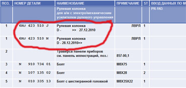

Недавно я обновил программу ЕТКА и в разделе "Рулевое управления" заметил вот такой пункт:
Свободное обсуждение Проблемы с ЭУР
эур1.jpg [ 38.53 КБ | Просмотров: 5390 ]
Как видно из рисунка, до 27 декабря в автомобиль устанавливали один тип рулевой колонки, а уже начиная с 28 декабря, установили новую. Как писал Alexey VW:
"...С ЭУРом разбираются ... кЕтайцы, люлей им уж прописали, ждем когда устранят "косяки"."
Следует, что все таки кЕтайцы прислали новую рулевую колонку.

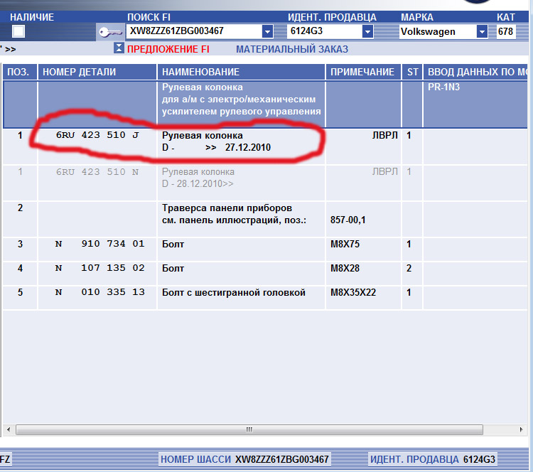

Комментарий к файлу: ВИН-номер автомобиля пользователя Bkmz XW8ZZZ61ZBG003467 дата ПТС автомобиля: 27.10.2010 г.
эур2.jpg [ 147.1 КБ | Просмотров: 5390 ]
Как видим, подсвеченной остался только пункт, где указана рулевая колонка, ставившаяся до 27.12.2010 года.
(И правильно, что в сервисе ОД, ему будут производить замену рулевой колонки.)

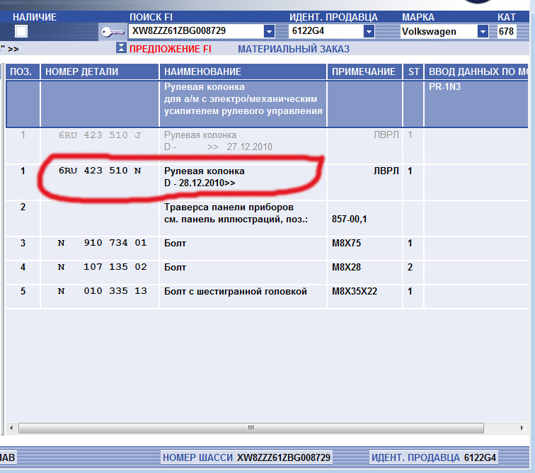

Комментарий к файлу: ВИН-номер автомобиля пользователя Lgt XW8ZZZ61ZBG008729 дата ПТС автомобиля: 30.12.2010 г.
эур3.jpg [ 145.61 КБ | Просмотров: 5390 ]
А вот тут мы видим, что подсвеченной остался пункт, где указана рулевая колонка, ставившаяся с 28.12.2010 года.
(А вот этому пользователю, лучше обратиться к ОД. Его данные будут важны для завода.)

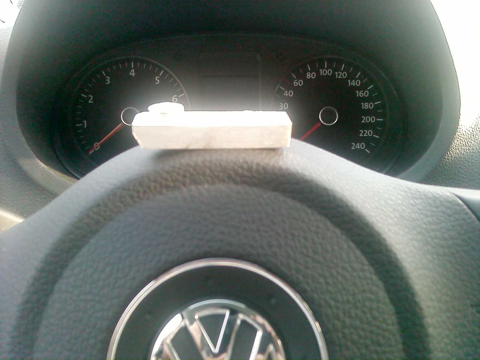

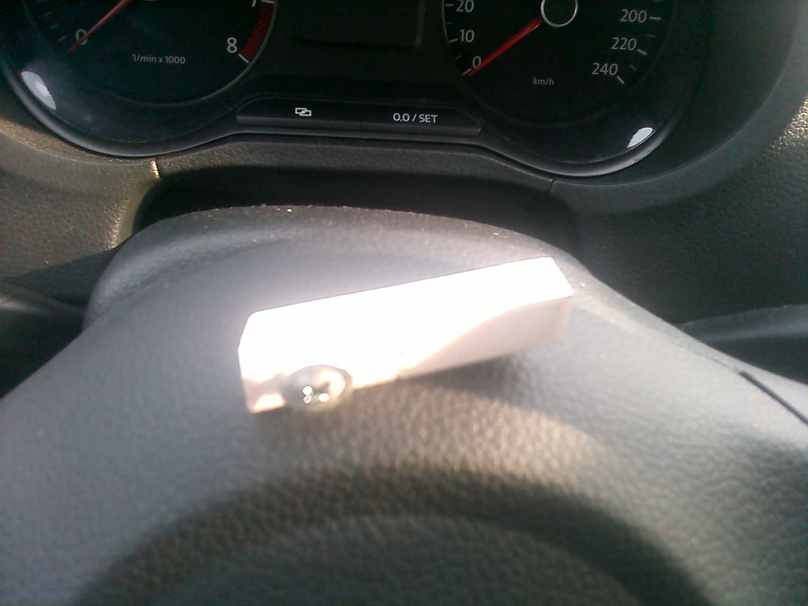

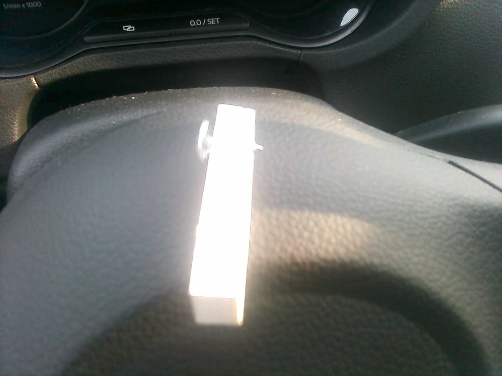

Performance писал(а):
Я в ШОКЕ! при движении из под руля вывалилась какая то пласмассовая продолговатая белая херь со вкрученным саморезом.... В обед сфоткаю, покажу!
Вот, сфоткал, показываю. Снимал на сотовый, качество не очень. пардон...
CAM_0073.jpg [ 76.95 КБ | Просмотров: 5137 ]
CAM_0074.jpg [ 69.79 КБ | Просмотров: 5137 ]
CAM_0072.jpg [ 97.42 КБ | Просмотров: 5137 ]

Что это может быть? у кого-какие предположения? может транспортировочная хрень какая-нибудь....
пробег уже 8000км...
Сообщения: 2010
Поблагодарили: 303 раз.
Performance
без разбора понятно, что левак чей-то. Вроде все шурупы и саморезы вага- это шестигранники.
Сигналку ставили? Вот там наверное и надо спросить...
