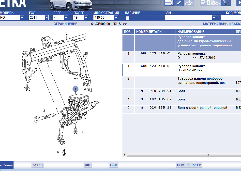

DmitryKo вот пробил в Магазин автозапчастей 6RU423510J и 6RU423510N
VAG 6RU423510J Pулевая колонка - 55 237,18р. и 68 593,56р.
VAG 6RU423510N Вал рулевого управления - 17 208,94р.
Кто-то из них врет (прога или сайт) или хз, что.
ЗЫ//Ценник 55/68 тыр приятно удивил bt
Я предоставил ту информацию, которую знал и смог найти. В программе ЕТКА детали Вал рулевого управления нет.
Как я думаю, рулевая колонка идет в сборе. И вал рулевого управления, это одна из его частей. Может в Магазин автозапчастей и продают эту запчасть отдельно. Я лично эту деталь не видел, могу только предположить согласно рисунку.
