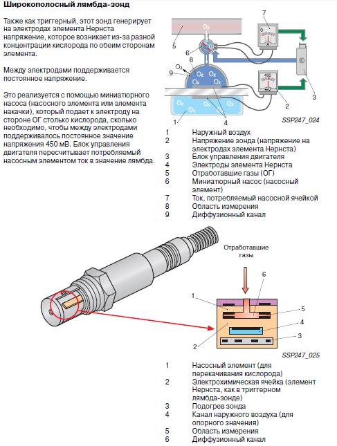

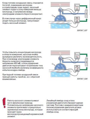

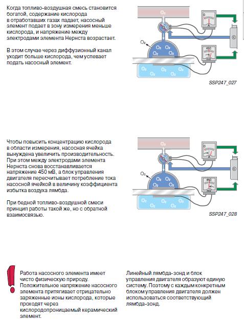

ilan писал(а):
Правда?) а что такое кислород в выхлопе? как вообще происходит регулировка полноты сгорания смеси на автомобилях выполняющих современные Евро нормы?
Посторонний шум в двигателе? Обсуждение проблем и их решение
Лямбда-зонд_1.JPG [ 60.9 КБ | Просмотров: 4504 ]
Лямбда-зонд_2.JPG [ 54.72 КБ | Просмотров: 4504 ]
Философия - это "не мешайте машине работать", не желание учиться, чтобы понять сложные процессы, происходящие в ДВС, замена Вагом поршней без объяснения причины. Со своей стороны всегда стараюсь обосновать с цифрами свои "теории", и найти достоверное подтверждение происходящему. Посмотрим чуть позже какая из теорий окажется более живучей ;) .
