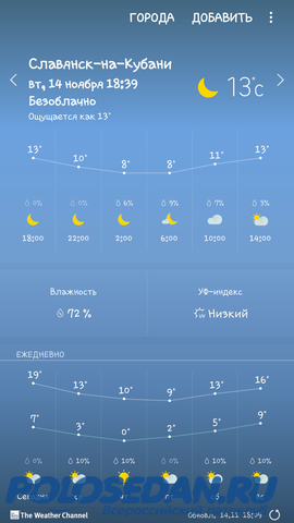

Не, ну до 0 ночью провалится разок)).
Последний раз редактировалось Big 14 14 ноя 2017, 19:48, всего редактировалось 1 раз.
Да это мелочи)))

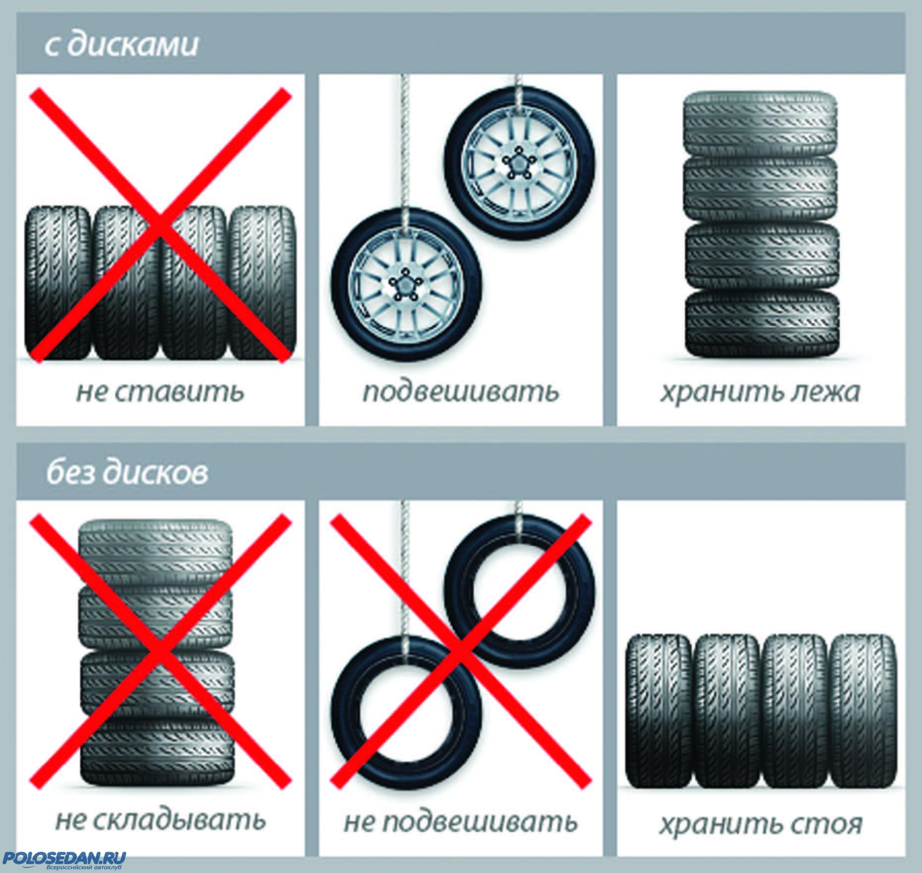

А как правильно хранить резину нужно? Во что-то упаковывать???

Зачем упаковывать? Сложили друг на друга и все.
резину на дисках можно хранить штабелем друг на друге .
Без дисков -только вертикально и периодически( примерно раз в месяц) проворачивать -чтобы не было "пролежней"

Очень наглядный ответ ) С зимней так же ?
