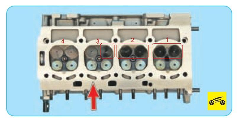

нагар на впускных клапанах нового CFNA.JPG [ 39.91 КБ | Просмотров: 4336 ]
Двигатель вероятно и 10 часов не отработал, а неравномерность нагара на впускных клапанах 1 и 2 цилиндра уже присутствует - фото из книги 3 Рима. Фото заменяемых поршней вы все видели.
