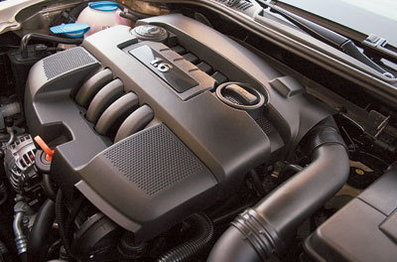

На фото показан двигатель похожий на BSF,BSE 8 клапанники.Действительно проверенные временем! Очень хороший ход,если будут они,кроме цены.
Последний раз редактировалось tischt 13 мар 2014, 20:01, всего редактировалось 1 раз.
Если вы внимательно прочитали, то там написанно:" Новый "атмосферник" является не чем иным, как развитием проверенного временем двигателя 1.6 MPI (105 л.с.), знакомого отечественным покупателям по моделям Fabia или Polo Sedan " Почему я и сделал ссылку в теме про наши шумы в двигателе так как двигатели схожи и возможны те же симптомы. В данном случаи как тема к размышлению.
Сообщения: 1633
Откуда: ЦФО
Благодарил (а): 858 раз.
Поблагодарили: 1029 раз.
Написано ;является развитием CFNA, а фото BSE 8кл. ,почувствуйте разницу :-)
