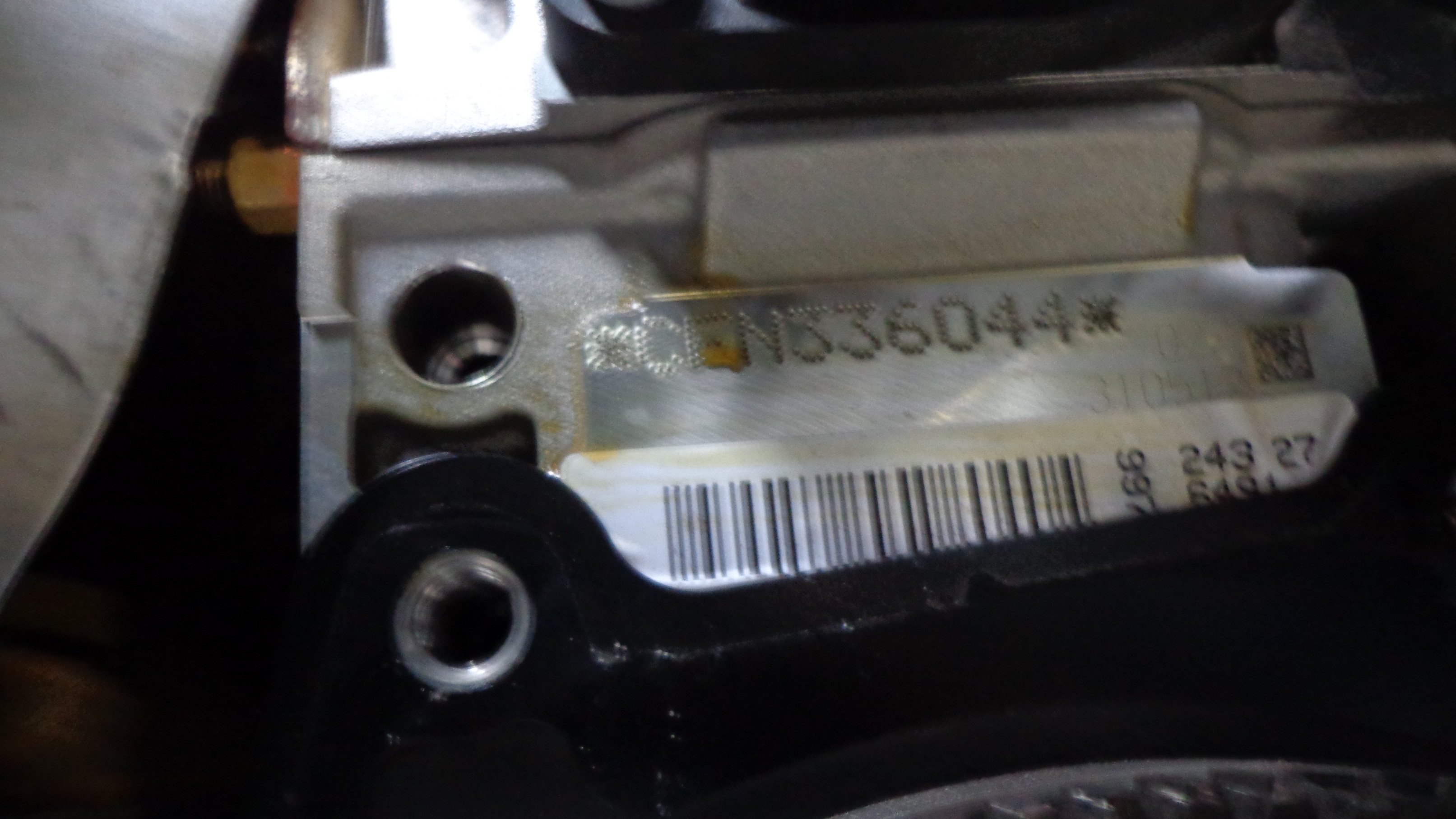

Сергей Горлов, Сравните номер нового установленного двигателя с номером 453641. Если двигатель с меньшим номером - то мотор поставили со старой ШПГ и появление стука вновь вполне закономерно.
Зарегистрирован: 28 мар 2014, 18:49
Сообщения: 32
Поблагодарили: 24 раз.
Да в этом принципе нет нужды,т.к. он стучит и не имеет значения старый он или новый,но посмотрю.
Вот такой номер.

Судя по номеру, у вас шпг старая.

весьма странная ситуация. сюдя по номеру вам втюхали старый, пробежный двигатель года 2011...
Сообщения: 32
Да ничего странного,вкляпали залежалый со складов,нет в этом нарушения.
