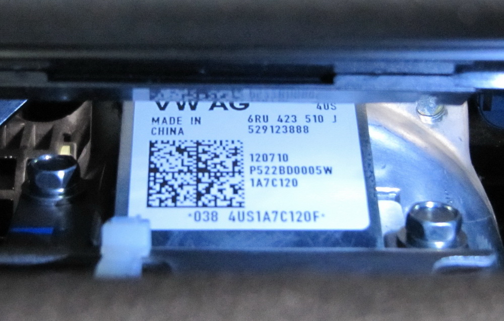

meh57 писал(а):
Пробег поло 300 км . Наблюдал увод в право влево Это случилось после того как заглушил машину а потом сразу завёл. После увода остановился перезапустил двигатель и порядок. У нас ЭУР меняли по гарантии но кому не знаю.
meh57
Вы случайно не пытались посмотреть на номер вашей рулевой колонки. Быть может у Вас еще старая версия РК - 6RU 423 510 J. Всё прекрасно видно в щель под рулём.
Вот фото моей (подсвечено фанариком, перевернуто):
PS И напишите, пожалуйста, ваш VIN.

Riv_2000 писал(а):
meh57
Made In China
Ну совсем Ваг офигел :)
Как же меня это бесит)))
Ну вот как можно было доверить людям собирающим Чери Амулет делать Эур дял Поло Седана ?)
