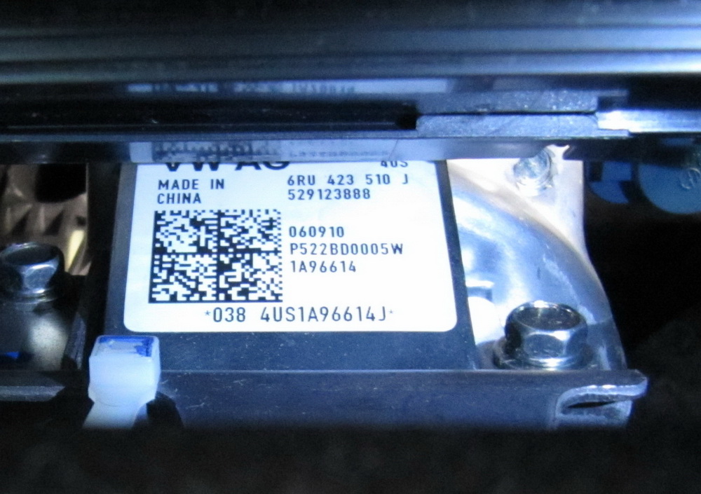

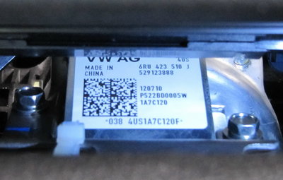

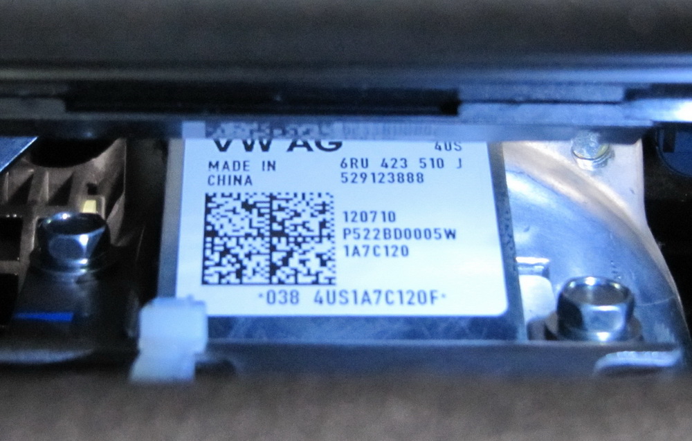

Вниманию всех, кто будет приглашен для замены рулевой колонки.
Перед визитом к ОД перепишите номер и дату изготовления, а лучше сфотографируйте данный узел, который прекрасно виден в щель под рулевым колесом. После замены сравните данные. Также, если ВАГом было принято решение об одной лишь перепрошивке, руль должен слегка потяжелеть.
Всем удачи!
PS Неужели есть настолько нечистоплотные дилеры, что могут обмануть?
Комментарий к файлу: До ремонта
Свободное обсуждение Проблемы с ЭУР
6RU 423 510 J.jpg [ 202.25 КБ | Просмотров: 4534 ]
Комментарий к файлу: После ремонта
6RU 423 510 J - New.jpg [ 216.12 КБ | Просмотров: 4534 ]
Всем удачи!
залез под руль, колонка действительно стоит новая, значит все поменяли, позвонил сегодня ОД, они были в шоке, просили опять подъехать на диогностику.
Зарегистрирован: 20 мар 2011, 08:51
Здравствуйте. Во первых спасибо Вам "Форумчане" За информацию полученную от вас по поводу страны производителя комплектующих узлов автомобиля в - частности Э.У.Р.
Позвонил на горячюю линию VW. Задал вопрос "где выпускается Э.У.Р, для VW Polo Sedan" мне сказаличто такой информацией не владеют, и перевели связь на дилерский центр "Запад" на Можайском ш., там ответили что Э.У.Р. не Китайский. Написал письмо с этим вопросом дилерский центр "Германика". Мне ответили что такой информации не даём.
Короче ни кто внятной информации не даёт. Создается впечатления, что я покупаю не автомобиль, а стратегический объект.
Ответе пожалуста.Можно ли не снимая Э.У.Р. с автомобиля увидеть надпись страны производителя, и других узлов.
Заранее спасибо
.... Ответе пожалуста.Можно ли не снимая Э.У.Р. с автомобиля увидеть надпись страны производителя, и других узлов.
Несколькими постами выше Riv_2000 выложил фото, где на этикетке ЭУР, черным по белому написано Made in China (т.е. сделано в Китае) И написал как можно увидеть эту этикетку.
Весь ЭУР, полностью делают в Китае.
