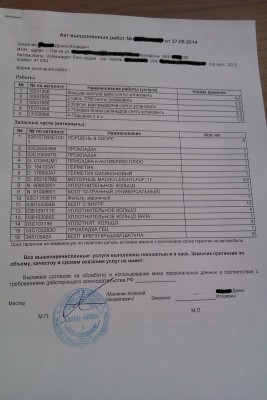

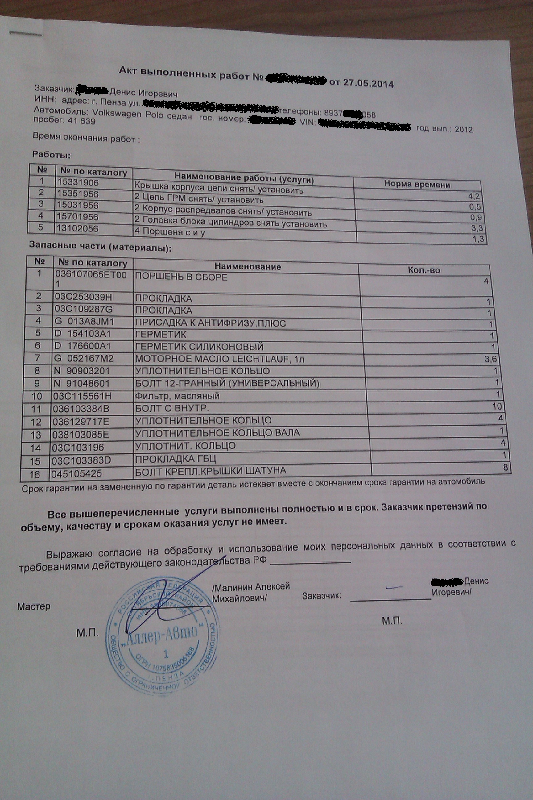

23 мая 2014г., в пятницу (приблизит пробег 42000) оставил машину на ночь на уличной стоянке у официалов. 24 мая (суббота) в 8:15 диагностика с мастером - подошел, послушал (без всяких видеозаписей.....хотя я им говорил что у меня есть и старые видео как дизелит движок на холодную (с зимы) и новые видеозаписи) сказал определенно поршневая!
Сегодня 27 мая загнал машину к официалам на замену поршневой группы.
По результатам отпишусь
Зарегистрирован: 12 май 2012, 12:21
Сообщения: 7
Откуда: Пенза
Результат. Замена поршневой группы+масло. Время работ: в 8:20 загнал, в 16:30 сообщили о готовности. Вечером забрал машину - шелестит как новый.
По поводу записи в акте работ "..гарантия на материалы и работу в соответствии с гарантией на автомобиль..." мастер сказал что повторных сообщений по стуку двигателя на холодную не было. В горячей линии фольксваген сообщили, что гарантия два года, если что помогут в разрешении спорного вопроса с диллером. Готов подписаться в коллективном письме о стуке движка в ФольксвагенГрупп.
Комментарий к файлу: Акт выполненных работ. Замена поршневой
Посторонний шум в двигателе? Обсуждение проблем и их решение
IMAG0694.jpg [ 1.18 МБ | Просмотров: 4814 ]
denvolkov
Разместите пожалуйста копию Вашего последнего поста с фотами наряд заказа в теме Факты о ремонте двигателя CFNA 1,6 16V (105 л.с.)

denvolkov, отлично, что поршни поставили первого ремонтного размера (ET001). Удачи Вам и Вашему VW Polo седан, пусть шелестит и только радует. Ни гвоздя, ни палки!
Спасибо. А чем отличаются ЕТ001 от ЕТ003? Только ремонтным размером?
Каждый размер-плюс 2 сотки....
