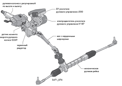

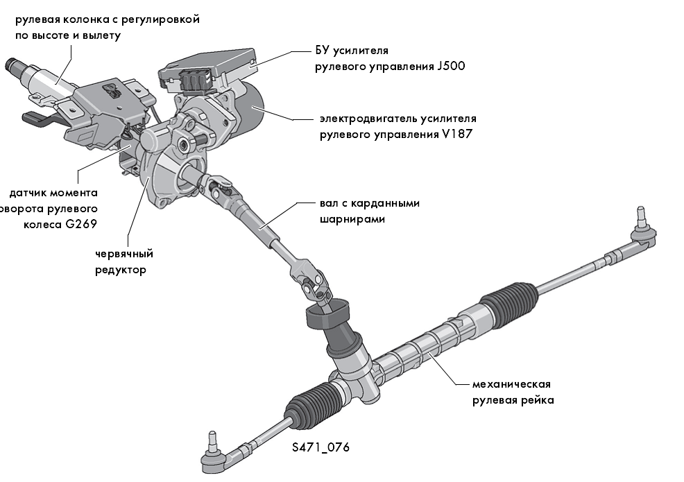

В морозы у некоторых автомобилей отказывал запускаться усилитель. В соответствующей теме было подробно разъяснено. До включения ЭУРа приходилось некоторое расстояние проехать без сего помощника, ну, конечно, если перезапуском двигателя его не оживили раньше. Возникает вопрос, не вредно ли крутить баранку передавая усилие с ведомой шестерни на червяк и не рабочий в данный момент эл. двигатель? предусмотрена ли разблокировка по механике в таких случаях?
Проблема по незапускам ЭУРа не решена и свойственно другим более престижным моделям W , значит, по моему мнению, неправильная эксплуатация может как минимум уменьшить ресурс данного узла. Предлагаю картинку по устройству.
Комментарий к файлу: Электромеханический усилитель рулевого управления
Свободное обсуждение Проблемы с ЭУР
Электромеханический усилитель рулевого управления.png [ 191.3 КБ | Просмотров: 5487 ]
