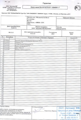

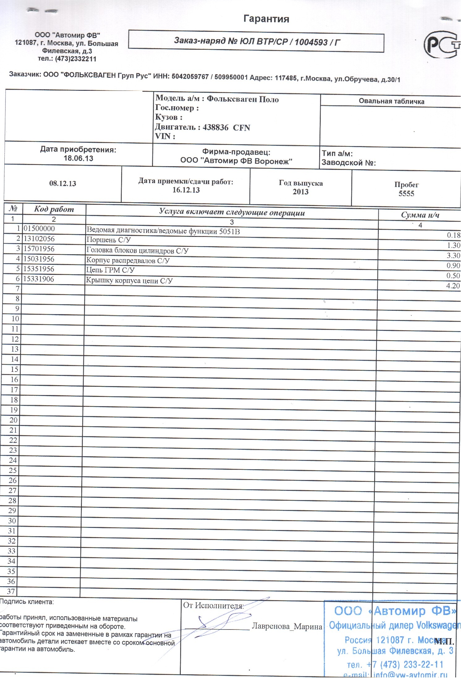

На 5.5 тыс решился на замену ШПГ (впервые услышал на 3 тыс). Поехал к ОД (Автомир ФВ Воронеж), оставил на ночь. По телефону объявили вердикт: двигатель будем разбирать, смотреть, но (!) поршни уже заказали, ждите. Через десять дней забрал машину с новой ШПГ. На какие поршни заменили сказать не могу, мастер, выдававший авто не знал и знать не хотел, в заказ-наряде информации нет. На мой вопрос: нужна ли обкатка? ответил - "не парься, езди как ездил". Ну я и ездил как ездил: прогрев на хх, затем, прогрев на ходу, ни каких рывков и перегрузов, об. 2000-3000, после пробега в 1000 км и только на хорошо прогретом, начал давать 4000. Итог замены: двигатель в -25 на холодную урчит как довольный кот, точнее урчал. На данный момент, на одометре 7.5, а по утрам (+2) слышу до боли знакомый звук. Правда, пока не долго, но, думаю, только пока.
В этой связи есть вопрос по поводу дальнейших действий? Скажу сразу: забить - не мой вариант. А иначе? Ждать усиления звука и снова к ОД? Как он поведет себя в этот раз, ведь это уже повторный выход из строя отремонтированного узла и повод для возврата авто. Или же настаивать на замене головы? Думаю, я не первый такой (и явно не последний), кто как действовал?

pstat писал(а):
Хотелось бы заказ-наряд на ремонт увидеть, а то как то трольно получается, 7,5 тыс. и попытка 2-го ремонта по гарантии.
Посторонний шум в двигателе? Обсуждение проблем и их решение
Scan121.jpg [ 810.5 КБ | Просмотров: 4506 ]
Зарегистрирован: 24 июл 2013, 11:03
Сообщения: 547
Откуда: Россия
Благодарил (а): 129 раз.
Поблагодарили: 190 раз.
Так кто ремонт делал-то? Продавец Автомир Воронеж, или Автомир Москва? (он-же Заказчик). Или Автомир Москва заказывает ремонт своего авто в Автомир Воронеж?
Зарегистрирован: 05 апр 2013, 12:55
Сообщения: 6
Откуда: Россия
Ремонт делали там же, где авто приобреталось, а именно в Воронеже. По крайней мере, мне не известны факты перемещения моей собственности в другие города.
