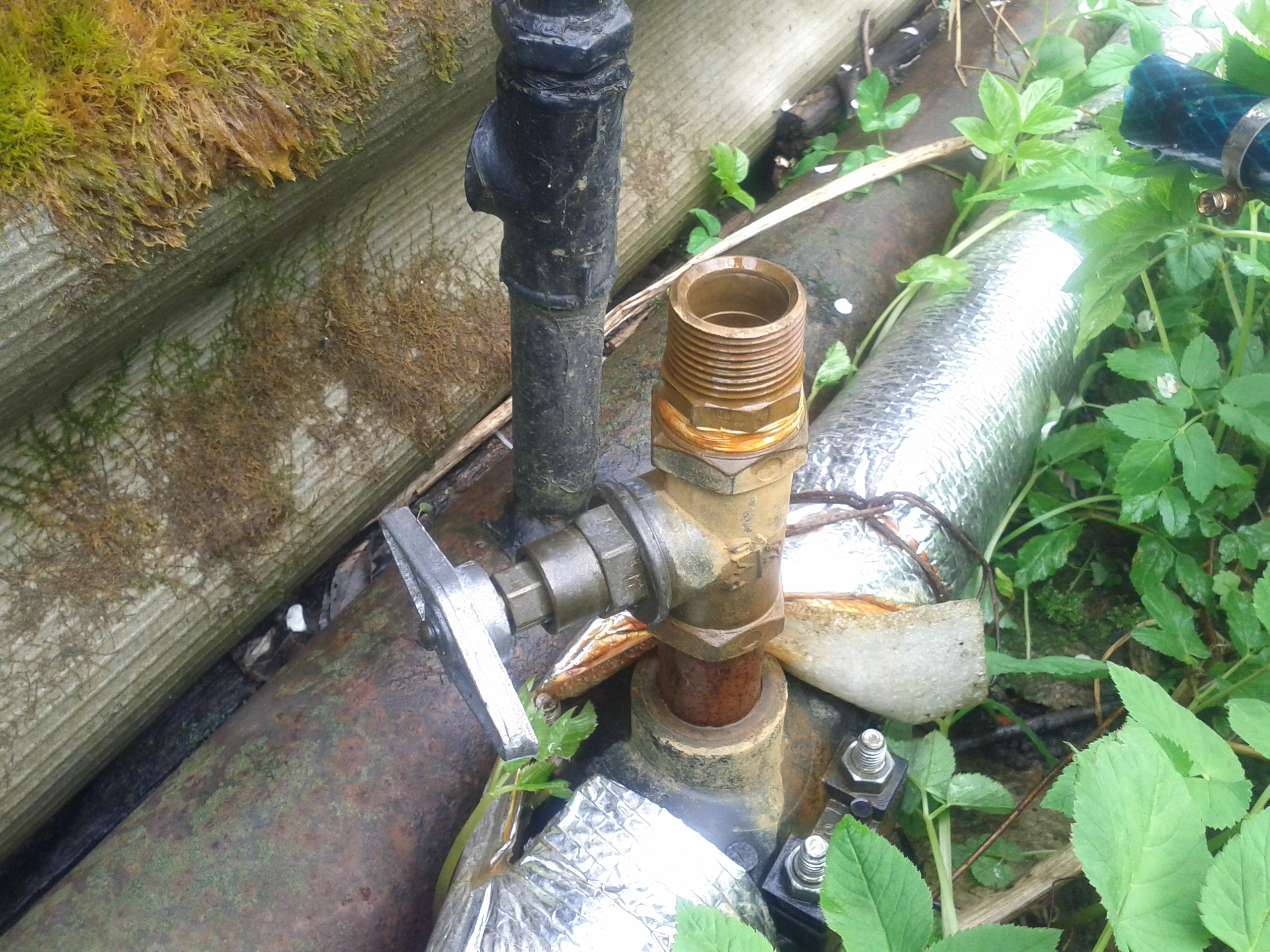

fandorin писал(а):
и сделать кран, так чтобы вода текла вниз, а не вверх
если шоб только "гусачок" сделать, временно, Я б выкрутил бы этот ниппель, поставил фитинг 3/4-20 и кусок металлопластиковой трубы изогнул как мне надобно. Такой способ хорош только вёдра водой наполнять. Вам чтобы хотелось сделать? Для каких целей?
UPD. Оказывается решение само на язык просится :grin:

да ща стока железяк в магазинах....крути -веди как хочешь!! можно разводку по дому и саду сделать вообще без сварки....а фото чуток неудачное....лучше бы просто сбоку фоткали...тогда хорошо видно было бы...а так кажется ниппель больше на фото....

Я хочу сделать для начала просто кран, из которого можно будет налить хотя бы ведро воды. А потом купить шланг, привинтить его к этому крану, и по шлангу провести домой в дом.
Другое фото, может на нем более понятно.

Ставь тройник ниже крана....вверх вкручивай как сказали-делай "гусак" для набора воды.....вбок-ставь еще один кран...в него вворачивай "ёрш"....напяливай шланг...крепи хомутом..и тяни шланг в дом....
og_+1 Только для этого придётся кореную задвижку искать и перекрывать линию/стояк. А это может быть проблематично.
А интересно как зимой эта линия защищена от минуса? Сливают её?

ну эт либо на входе на участок...перед счетчиком (если такое имеется)...либо общий...где то на улице....

Что то мне подсказывает что линия проброшена через участки так сказать магистрально. Например как в садоводстве вдоль дорожек.

Ну все одно...крантик где то должен быть...а можно и не парится.....ставить все это хозяйство ВЫШЕ этого крана.....лишний кран только надо...100 рублей цена вопроса... :-)
ну да, ну да .... bt
дак так оно и правильней, потеки вдруг тройничок, а он ниже крантика и усё, беги ищи где перекрыть.
