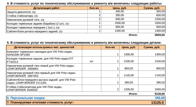

Здравствуйте. Есть желание осуществить ремонт у вас. Нужна информация сколько займет ремонт по времени и соответственно цена. Ремонт нужен по рекомендации сервисного центра. Рекомендацию прилогаю.
Добрый день! Год машины нужен и коробка акпп или мкпп?

2013, акпп

По поводу запотевания нужно смотреть, что именно. Либо поддон либо прокладка боковой крышки двс. В заказ-наряд не включен сход-развал, его стоимость 1500 р, можно сделать у соседей.

Время? Сколько займет ремонт?

Приблизительно 2-3 часа.
