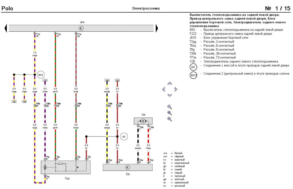

Олег1987 писал(а):
Да и стеклоподъемники тоже.
Вот завалялось, авось поможет? Не работает кондиционер с печкой и стеклоподъемникиНе работает кондиционер с печкой и стеклоподъемники
Не работает кондиционер с печкой и стеклоподъемники На печке пред.№40 ( viewtopic.php?f=133&t=1327&start=180#p374848 )
