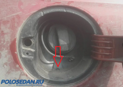

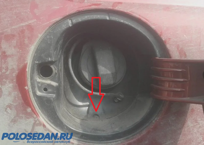

100 пудов стучит дренажная трубка от горловины бака)))
Бряканье сзади правое колесо
