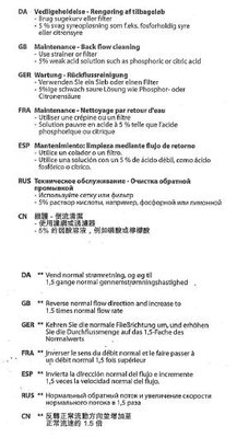

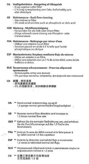

Привет popcorm2
По работе сталкиваюсь, см картинку.
Есть уже готовое средство, но дороговато, см PDF.
Как избавить радиатор от накипи
Промывка ТО.JPG [ 32.8 КБ | Просмотров: 5017 ]
Промывка.pdf [197.14 КБ]
